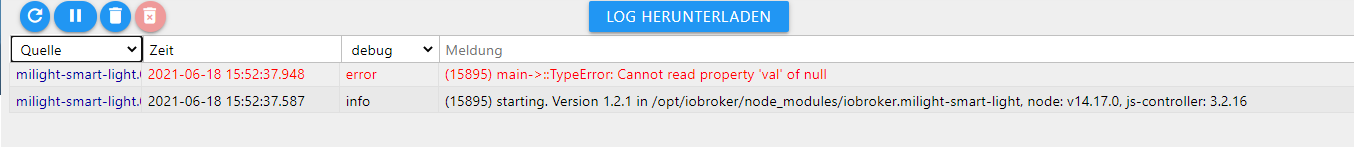

      leider kan ich meine milight iboxen nicht mehr via iobroker steuern.
      Der Adapter ist zwar grün, aber folgender error erscheint für jeden der 4 Adapter im Log:
      main->::TypeError: Cannot read property 'val' of null

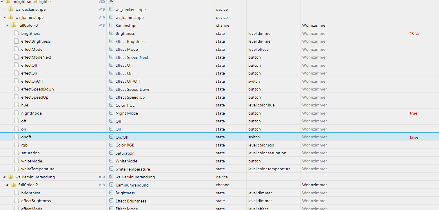

      Sehr viele Datenpunkte sind auch leer:

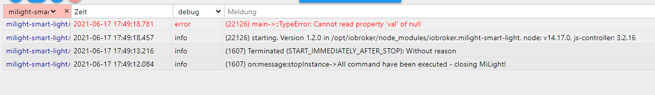

              tklein @crunchip last edited by
              @crunchip leider das gleiche:

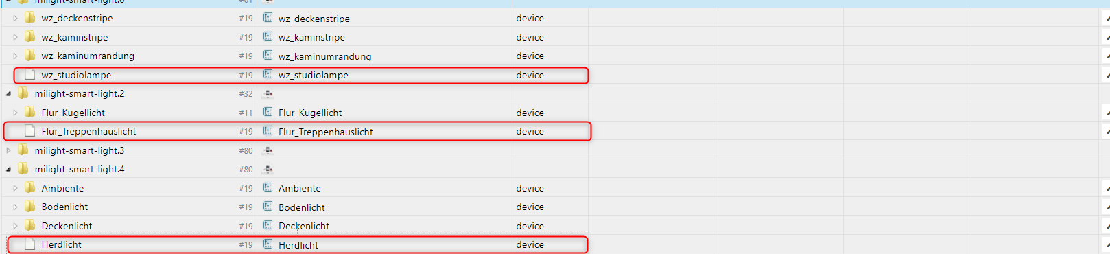

                  @crunchip habe die Datenpunkte gelöscht. Jetzt kann ich einige wieder steuern,
                  Nur hat er jetzt bei einigen Zonen icht alle Datenobjekte angelegt, obwohl die alle identisch konfiguriert sind.

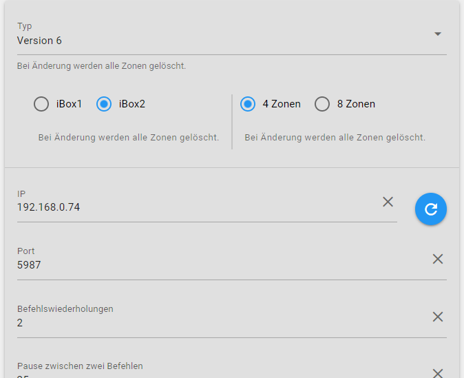

                      @crunchip
                      hier die EInstellungen:
                      system.adapter.milight-smart-light.0 (1).json
                      Die restlichen Datenpunkte haben sich inzwischen eingefunden. 🙂
                      Jetzt aktualisiert sich leider nur nicht der rgb wert. habe da immer #000000 oder #ffffff drinstehen, auch wenn ich ich die Farbe per App ändere.

                        @tklein einzig was bei mir unterschiedlich ist, das ich Befehlswiederholung1 und Pause 50 ms habe, jedoch sehe ich laut deiner config, daß du immer noch auf v1.2.0 bist. Welchen Typ von Empfänger hast du?
                          @crunchip RGBWW Controller
