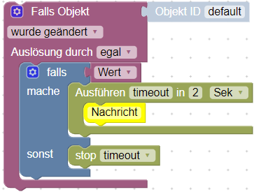

    5. Nachricht, nur wenn Shelly > als 2 Sekunden aktiviert ist.
      paul53 @hardl last edited by paul53
      @hardl sagte: Mit timeout und pause habe ich es nicht geschafft.
      Wert findet man unter "Trigger".
        hardl @paul53 last edited by
        @paul53 Vielen Dank für die schnelle Hilfe,
        Das funktioniert genau wie ich wollte. Meine Versuche sahen ähnlich aus, aber das mit
        sonst: stop timeout fehlte bei mir.

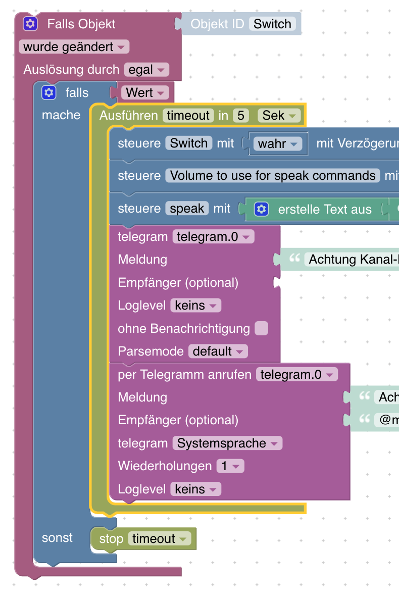

          @paul53 Wieso bekomme ich nach Ausführung eine Warnung: (29707) script.js.telegram.Kanal: clearTimeout() => not foundBildschirmfoto 2021-06-23 um 13.36.51.png
            @hardl sagte: Wieso bekomme ich nach Ausführung eine Warnung: (29707) script.js.telegram.Kanal: clearTimeout() => not found
            Keine Ahnung. Poste mal den erzeugten Javascript-Code ohne die letzte Zeile in Code tags.
              var timeout;
              on({id: 'shelly.0.SHSW-1#E098068D0BFA#1.Relay0.Switch', change: "ne"}, async function (obj) {
                var value = obj.state.val;
                if ((obj.state ? obj.state.val : "")) {
                  timeout = setTimeout(async function () {
                    setState("shelly.0.SHSW-1#E098068D0A33#1.Relay0.Switch"/*Switch*/, true);
                    setState("alexa2.0.Echo-Devices.G000WV0484231KF4.Commands.speak-volume"/*Volume to use for speak commands*/, 50);
                    setState("alexa2.0.Echo-Devices.G000WV0484231KF4.Commands.speak"/*speak*/, ('Achtung, bitte Kanal prüfen'));
                    sendTo("telegram.0", "send", {
                        text: 'Achtung Kanal-Pumpe läuft'
                    sendTo("telegram.0", "call", {
                        text: 'Achtung, bitte Pumpe vom Kanal prüfen',
                        user: '@XX',
                        lang: "",
                        repeats: "1"
                    setStateDelayed("shelly.0.SHSW-1#E098068D0A33#1.Relay0.Switch"/*Switch*/, false, 5000, false);
                  }, 5000);
                } else {
                  (function () {if (timeout) {clearTimeout(timeout); timeout = null;}})();
                @hardl
                Das ist in Ordnung, sollte also nicht die Warnung erzeugen.
                Es handelt sich um das Skript "Kanal" unter der Gruppe "telegram"?
                  @hardl ja
                    @paul53 Ich bräuchte bitte nochmals Hilfe: Das Skript funktioniert prima, nur klappt das mit den Anrufen über telegram nicht mehr:
                    var timeout;
                          setState("alexa2.0.Echo-Devices.G000WV0484231KF4.Commands.speak-volume"/*Volume to use for speak commands*/, 20);
                              text: 'Achtung,bitte Pumpe vom Kanal pruefen',
                              user: '@muellerreinhard',
                              lang: "de-DE-Standard-B",
                              repeats: "1"
                          setStateDelayed("shelly.0.SHSW-1#E098068D0A33#1.Relay0.Switch"/*Switch*/, false, 5000, true);
                        }, 5000);
                      } else {
                    18.8.2021, 16:13:30.157	[info ]: javascript.0 (165) Start javascript script.js.telegram.Kanal
                    18.8.2021, 16:13:30.175	[info ]: javascript.0 (165) script.js.telegram.Kanal: subscribe: {"pattern":{"id":"shelly.0.SHSW-1#E098068D0BFA#1.Relay0.Switch","change":"ne","q":0},"name":"script.js.telegram.Kanal"}
                    18.8.2021, 16:13:30.176	[info ]: javascript.0 (165) script.js.telegram.Kanal: registered 1 subscription and 0 schedules
                    18.8.2021, 16:13:53.188	[info ]: javascript.0 (165) script.js.telegram.Kanal: setTimeout(ms=5000)
                    18.8.2021, 16:13:58.190	[info ]: javascript.0 (165) script.js.telegram.Kanal: setForeignState(id=shelly.0.SHSW-1#E098068D0A33#1.Relay0.Switch, state={"val":true,"ack":false,"c":"script.js.telegram.Kanal"})
                    18.8.2021, 16:13:58.190	[info ]: javascript.0 (165) script.js.telegram.Kanal: setForeignState(id=alexa2.0.Echo-Devices.G000WV0484231KF4.Commands.speak-volume, state={"val":20,"ack":false,"c":"script.js.telegram.Kanal"})
                    18.8.2021, 16:13:58.191	[info ]: javascript.0 (165) script.js.telegram.Kanal: setForeignState(id=alexa2.0.Echo-Devices.G000WV0484231KF4.Commands.speak, state={"val":"Achtung, bitte Kanal prüfen","ack":false,"c":"script.js.telegram.Kanal"})
                    18.8.2021, 16:13:58.191	[info ]: javascript.0 (165) script.js.telegram.Kanal: sendTo(adapter=telegram.0, cmd=send, msg={"text":"Achtung Kanal-Pumpe läuft"})
                    18.8.2021, 16:13:58.195	[info ]: javascript.0 (165) script.js.telegram.Kanal: sendTo(adapter=telegram.0, cmd=call, msg={"text":"Achtung,bitte Pumpe vom Kanal pruefen","user":"@muellerreinhard","lang":"de-DE-Standard-B","repeats":"1"})
                    18.8.2021, 16:13:58.203	[info ]: javascript.0 (165) script.js.telegram.Kanal: setStateDelayed(id=shelly.0.SHSW-1#E098068D0A33#1.Relay0.Switch, state=false, isAck=false, delay=5000, clearRunning=true)
                    18.8.2021, 16:13:58.204	[info ]: javascript.0 (165) script.js.telegram.Kanal: setStateDelayed: no running timers
                    18.8.2021, 16:14:03.205	[info ]: javascript.0 (165) script.js.telegram.Kanal: setForeignState(id=shelly.0.SHSW-1#E098068D0A33#1.Relay0.Switch, state={"val":false,"ack":false,"c":"script.js.telegram.Kanal"})
                    18.8.2021, 16:14:03.222	[warn ]: javascript.0 (165) script.js.telegram.Kanal: clearTimeout() => not found
                    Anrufe über telegram und Test mit API auf callMeBot.com funktionieren. Ich habe schon stundenlang probiert und komme nicht weiter.
