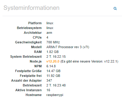

            Thomas Braun Most Active @Legoland last edited by
            @legoland sagte in Hilfe - mein Trigger funktioniert nicht (mehr):
            Was gibts sonst zu aktualisieren?
            Das komplette Grundsystem.
            iobroker stop
            sudo apt update
            sudo apt dist-upgrade
            sudo reboot
            Das sollte den nodeJS gleich mit erledigen.
