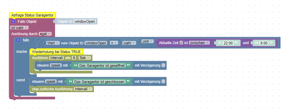

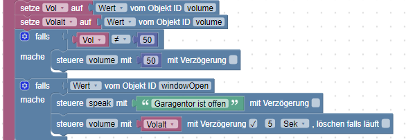

      Hallo Zusammen,
      ich möchte gerne in dem Zeitraum zwischen 22.00 und 6.00 Uhr erinnert werden, falls unser Garagentor noch offen ist. Das von mir gebastelte Blockly funktioniert aber leider nicht, Kann mir jemand einen Tipp geben?
      Thomas Braun Homoran C 3 Replies Last reply Reply Quote 0
        Thomas Braun Most Active @LordLolo last edited by
        @lordlolo Was soll der Trigger sein?
          Homoran Global Moderator Administrators @LordLolo last edited by
          @lordlolo
          wodurch soll das ausgelöst werden wenn das tor schon vor 22:00 offen ist?

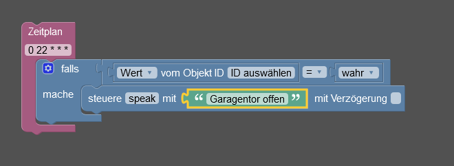

                    @lordlolo Dann muss der erste Trigger die Uhrzeit sein:
                    Wenn 22 Uhr, prüfen ob Tor offen, wenn wahr dann Ansage, ansonsten schlafe für x Minuten, dann prüfe wieder.

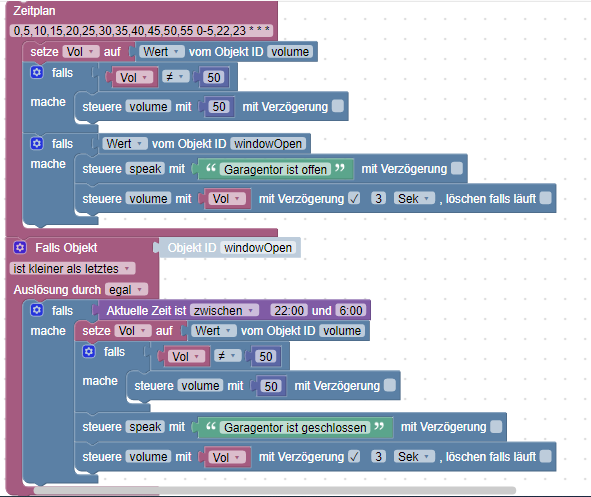

                      paul53 @LordLolo last edited by paul53
                      @lordlolo sagte: ab 22.00 Uhr geprüft werden ob es noch offen ist und wenn ja, soll uns Alexa in regelmäßigen Abständen daran erinnern
                      Das regelmäßige Erinnern kann ein CRON erledigen. Beispiel mit jede Minute von 22 bis 5:59 Uhr:
                      L 2 Replies Last reply Reply Quote 0
                        LordLolo @paul53 last edited by
                        OK, danke. Ich versuch das mal.

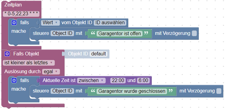

                          Irgendwie verstehe ich Dein Script nicht so wirklich. Ich versuche es mal:
                          Cron -> Wiederhole alle 5 Minuten
                          falls Wert von Garage ist OPEN (True)
                          steuere Alexa mit Garage ist offen
                          Falls "obiges Objekt"
                          ist kleiner als letztes ???
                          Trigger egal
                          wenn Zeit ist zwischen 22.00 und 6.00 Uhr
                          steuere Alexa mit Garage ist geschlossen
                          Wofür ist denn dieses "ist kleiner als letztes" und müsste der Zeitraum nicht schon oben mit angegeben werden?
                            @lordlolo sagte: Wofür ist denn dieses "ist kleiner als letztes"
                            Trigger: Garagentor schließt (Änderung true --> false).
                              Ah, OK

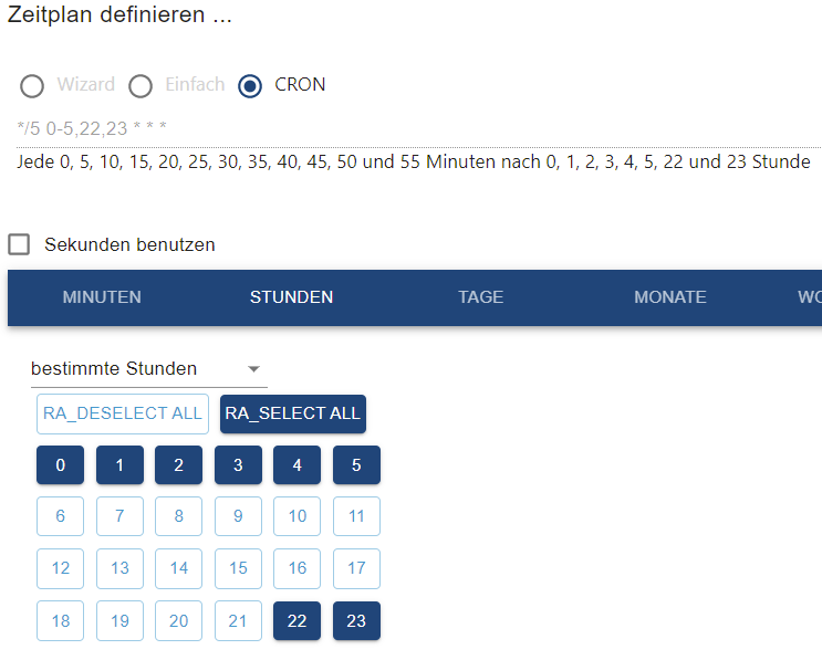

                              Könntest Du mir bitte auch noch zeigen, was genau ich oben in dem Zeitplan eingeben muss. Ich kann ja nur wählen zwischen Wizard Einfach und Cron.
                                @lordlolo sagte: zeigen, was genau ich oben in dem Zeitplan eingeben muss.
                                CRON:

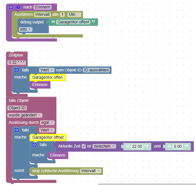

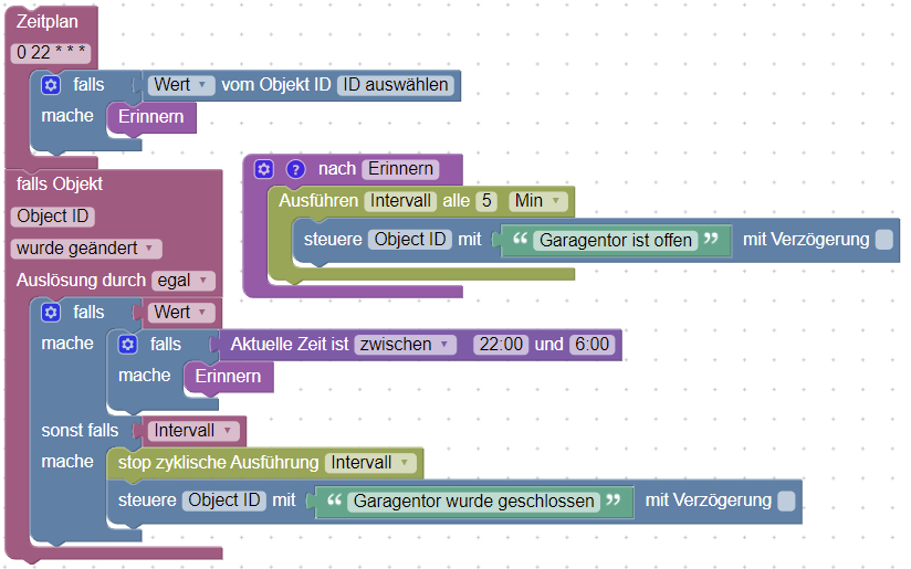

                                  ente34 last edited by

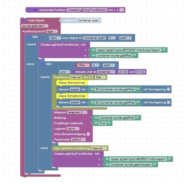

                                  @lordlolo
                                  Schon erstaunlich, wie viele Lösungen es für dieses kleine Problem gibt.
                                  @paul53 Lösung funktioniert natürlich, hat aber einen kleinen Overhead.
                                  Hier eine rein ereignisgesteuerte ohne Polling
                                  L paul53 3 Replies Last reply Reply Quote 0

                                      ente34 @LordLolo last edited by
                                      @lordlolo
                                      Overhead bedeutet in diesem Zusammenhang eine (kleine) Verschwendung von Rechenzeit deiner Cpu.
                                      Im Zeitplan von Paul wird der Status regelmäßig überprüft (polling), obwohl wir Trigger haben.
                                      Die Trigger haben den Vorteil, dass sie nur aktiv werden (Rechenzeit benötigen), wenn sich der Zustand des Objectes ändert, auf das sie triggern.
                                      Oder so - was ist aufwendiger: Du prüfst nachts alle 15 min den Zustand des Garagentors (Polling) oder Du erhälst einen Anruf, wenn sich das Tor öffnet (Ereignis)
                                        paul53 @ente34 last edited by paul53
                                        @ente34 sagte: ohne Polling
                                        Das Intervall ist kein Polling? Gut - im Intervall erfolgt keine Abfrage.
                                        • E
                                          ente34 @paul53 last edited by ente34
                                          Doch, aber nur im Fehlerfall
                                          Der Gutfall arbeitet ohne.
