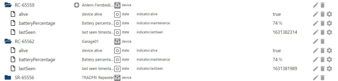

        ich habe da mal ein Problem mit dem Tradfri-Adapter Version 3.0.1. Der Fehler trat aber auch vorher bei Version 2.7.4 auf.
        Ich habe versucht mit meinem Tradfri Gateway einen Schalter einzubinden. In der App hat das geklappt. Da ich aber kein Tradfri-Gerät damit schalten möchte, habe ich kein Gerät wiederum am Schalter angelernt.
        Nun taucht der Schalter auf in den Objekten bei ioBroker. Und zwar "nur" mit folgenden Elementen:
        alive, batteryPercentage, lastSeen. Weitere Eigenschaften, vor allem der Status, ob ich auf I oder O gedrückt habe, erscheinen nicht.
        Was habe ich wohl falsch gemacht?
        Selbes Erscheinungbild auch bei einer Fernsteuerung, an die ich diverse Lampen angelernt habe....
        Vielen Dank
        Martin
        PS. Falls es hier nicht hin gehört, bitte ich um Entschuldigung. Ich habe wohl falsch gesucht...
        • AlCalzone
          AlCalzone Developer @Martin-72 last edited by
          @martin-72 sagte in Test Adapter Tradfri v3.0.x:
          Geht leider nicht so wie du das vorhast. Das Gateway gibt diese Infos nicht weiter, damit sieht der Adapter sie nicht.
          Um die Schalter zu nutzen, brauchst du einen der Zigbee-Adapter und passende Hardware.
            Martin-72 @AlCalzone last edited by
            @alcalzone said in Test Adapter Tradfri v3.0.x:
            Vielen Dank. Schade, dass es nciht klappt.
            Welche Hardware empfiehlst Du? ConBee II, CC2531 USB Zigbee Module oder noch etwas anderes?
            Da ich meinen RasPi im Keller habe, und einige LAmpen im Garten steuern möchte, hat die Reichweite eine besondere Bedeuting bei mir...
            Martin
            AlCalzone arteck 2 Replies Last reply Reply Quote 0
            • AlCalzone
              AlCalzone Developer @Martin-72 last edited by AlCalzone
              Da kann ich keine Aussage zu treffen. Ich nutze nur den Tradfri-Adapter mit Gateway.
              @arteck vielleicht?
                arteck Developer Most Active @Martin-72 last edited by arteck
                nix von beidem..
                nimm entweder was aus dem Marktplatz oder das TI Baord cc26x2r
                die Reichweite im Zigbee wird durch geschicktes platzieren von mehrerer Router bestimmt.. nicht von der Antenne die an dem stick dran hängt
