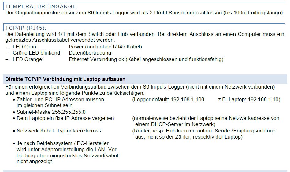

                Marcolotti last edited by
                hast du das schon gemacht?
                Gruß Marco
                • flkontakt
                  flkontakt last edited by
                  @Marcolotti:
                  filename="emu.JPG" index="0">~~
                  Gruß Marco `
                  Das hab ich hinbekommen [emoji1]
