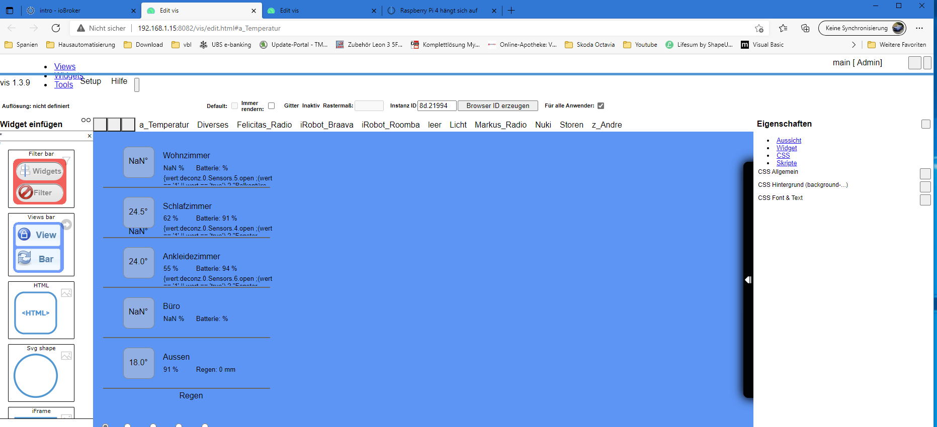

                                            OS Lite und ioBroker ist installiert.
                                            Wenn ich aber nun "vis Edit" starte, dann sieht meine Ansicht wie folgt aus:
                                            Sämtliche installierte Adapter sind auf dem neusten Stand. Kann mir jemand sagen, wo hier das Problem sein könnte?
