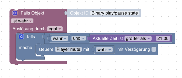

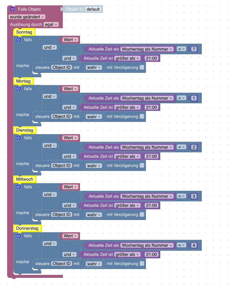

      Guten Morgen in die Runde,
      ich will meinen Kindern das Sonos ab 21:00 abknipsen - die kleinen Teufel stehen einfach wieder auf und drücken einfach wieder "play" und weiter gehts - ich lasse mich inzwischen über Telegramm informieren und stoppe das .... es nervt aber. Effektiv ist aber:
      Das Skript schiesst meist nach spätestens 2 Sekunden die Box aus - Sieg der Eltern!
      Wie kann ich das aber nur Sonntag bis Donnerstag realisieren?
      Gruss
      Christian
      dslraser paul53 2 Replies Last reply Reply Quote 0
      • dslraser
        dslraser Forum Testing Most Active @ch90045 last edited by dslraser
        @ch90045
        vielleicht geht es auch eleganter, aber so müsste es funktionieren. (ich habe kein Sonos)
        Falls Wert bedeutet, falls Dein Trigger wahr ist.
        Wenn Du falsch brauchen solltest, dann nimm falls nicht Wert.

        EDIT: so sollte es auch reichen
         <block type="on_ext" id="SYRb|PnH=b0cFb#W|RGv" x="-88" y="-38">
           <value name="OID0">
             <shadow type="field_oid" id="I$p9M?{/l+t0{t8J(Zr}">
             <block type="controls_if" id="@Kw[BG;[[81$4c|*O@6p">
                 <block type="logic_operation" id="Bj6fZ`Yl_VZDbcJ?(+so" inline="false">
                   <field name="OP">AND</field>
                     <block type="on_source" id="n1txZp?X/f$?.o=J=TX*">
                     <block type="logic_operation" id="d6/;]x8Y{]Y~qeCs,h+=" inline="false">
                         <block type="time_compare" id="5-EF40!937?z?6y=}%@1">
                           <mutation xmlns="http://www.w3.org/1999/xhtml" end_time="false"></mutation>
                           <field name="OPTION">&gt;</field>
                           <field name="START_TIME">21:00</field>
                         <block type="logic_operation" id="G?M@~,HTF9H7cC,7I1Cd" inline="false">
                           <field name="OP">OR</field>
                             <block type="logic_compare" id="tj}B;^7+Oz9:Jz{|]qc.">
                               <field name="OP">LTE</field>
                                 <block type="time_get" id="dDz]M|{JmU=E98F%*.Gc">
                                   <field name="OPTION">wd</field>
                                 <block type="math_number" id="_f.%]r)N1CQXb}=LY?ME">
                                   <field name="NUM">4</field>
                             <block type="logic_compare" id="|%Xjwpcp7tM/2y,j,p=m">
                               <field name="OP">EQ</field>
                                 <block type="time_get" id="5=iybj%z6*U!$S:@l{oJ">
                                 <block type="math_number" id="/D9SgJiETsd7w$k?7uJu">
                                   <field name="NUM">7</field>
                 <block type="control" id="_A;K_T5=u+HuxQG=nOg_">
                     <block type="logic_boolean" id="!]:{rdH}S`IFHru,?h`/">
        • ch90045
          @dslraser Super - ich suche mir gerade nen Wolf um raus zu finden, welche Nummer welchem Wochentag zugeordnet ist. Wo steht das?

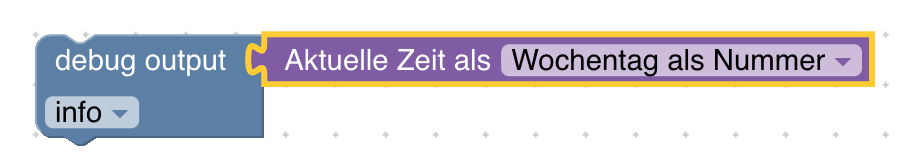

              @ch90045
              das passiert wenn Du das heute machst und diesen Baustein ohne Trigger einmal im Blockly startest...(erklärt sich dann auch selbst)🤠
              javascript.0 (2200) script.js.99_Test.Wochentag: 7
                paul53 @ch90045 last edited by
                @ch90045 sagte: nur Sonntag bis Donnerstag realisieren?
                • dslraser
                  dslraser Forum Testing Most Active @paul53 last edited by dslraser
                  @paul53 sagte in Wochentage im Blockly script:
                  ach ja, Sonntag bis Donnerstag...(ich habe Donnerstag bis Sonntag)
                  @ch90045 sorry, da habe ich wohl nicht richtig gelesen. Ich habe die zwei Beispiele geändert.
