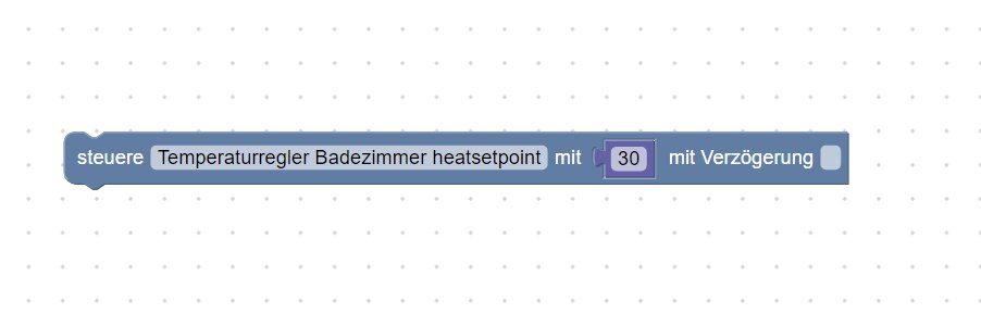

      Fabio @Steff75 last edited by Fabio
      @steff75 Guten morgen,
      vielen Dank für deine Hilfe, leider ist es das wohl nicht, wenn ich zum Beispiel 500 in den Blokly schreibe machte er dann das daraus: "invalid value, 50000,
      wenn ich dann 5 übergebe macht er dann "invalid value, 500, daraus.
      Schon komisch das es noch vor ein paar Wochen einwandfrei funktioniert hat.

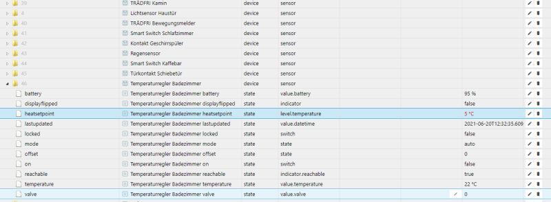

        @fa-bio Ok. Ich hatte mein Thermostat immer über den Heatingcontrol-Adapter steuern lassen, was auch funktionierte. Da jetzt die Heizperiode ja schon vorbei war, hatte ich den Thermostat nicht mehr im Auge.
        Ich habe gerade mal versucht, bei den Objekten von Deconz den Heatsetpoint manuell zu setzen. Der Wert wird dann auch angenommen, aber nicht vom Thermostat entsprechen eingestellt. Ich meine, den Fehler hatte ich schon mal mit der 2er-Version vom Deconz-Adapter. Da dieser aber nicht so stabil war, bin ich irgendwann wieder auf die 1.3.xx zurückgewechselt. Da gab es vor kurzem Updates. Vielleicht hat sich da ein Fehler eingeschlichen.

        • Fabio
          @steff75 Hallo Steff ich habe da selbe eben auch mal gemacht. In Objekte den Wert 5 eingestellt der dann auch aktualisiert wird, aber nicht im Thermostat selber. Ich habe dann geprüft wenn man die Temperatur manuell am Thermostat verstellt ob sie dann auch im deconz Adapter angezeigt wird das passiert. Wer könnte uns da jetzt weiterhelfen.

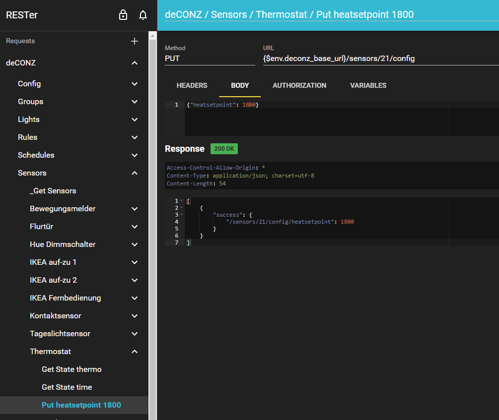

                      Als Ergänzung: Die Änderung des Heatsetpoints via Rest API funktioniert, wie damals auch, nach wie vor erfolgreich.
                      Fabio 1 Reply Last reply Reply Quote 0

                          Steff75 @Fabio last edited by
                          @fa-bio Das ist schon richtig. Der Deconz Adapter rechnet das intern zur Darstellung um, an die API wird aber der Gradwert x 100 weitergegeben.

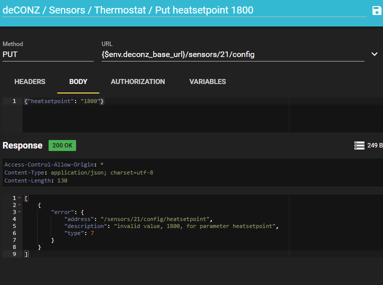

                                      Steff75 @Jey Cee last edited by
                                      @jey-cee Ich habe mal was probiert, wahrscheinlich ist es nicht der Fehler, da du da bestimmt sowieso schon dran gedacht hättest. Aber ich schreibe es zur Sicherheit trotzdem mal hier. Also, wenn es Blödsinn ist, einfach ignorieren. 😉
                                      Besteht die Möglichkeit, das der Wert des Keys als Typ String, anstatt Number gesendet wird ? Z.B.:
                                      {"heatsetpoint": "1800"}
                                      Damit wird nämlich auch diese Fehlermeldung zurückgegeben.
                                      Fabio Jey Cee 2 Replies Last reply Reply Quote 0

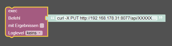

                                          Steff75 @Fabio last edited by Steff75
                                          @fa-bio Ich habe auch diese Version. Nur mein Conbee 2 hat die Firmware 266B0700. In meinem "Home Assistant" Docker-Testcontainer funktioniert das Verändern des Heatsetpoints auch.
                                          Du könntest in deinem Blockly als Alternative zum "Steuere..." Block auch einen "Exec" Block nehmen. Da drin kannst du dann mit einem curl Befehl die Wertänderung direkt über die API machen.
                                          Bei Befehl trägst du dann folgendes ein:
                                          curl -X PUT http://192.168.178.31:8077/api/XXXXXX/sensors/21/config -H 'Content-Type: application/json' -d '{"heatsetpoint": 1800}'
                                          Curl muss dafür installiert sein. Die IP und Port musst du natürlich anpassen. Auch die Nummer des Sensors entsprechend deinem Thermostat und den Wert für die gewünschte Temperatur. Das XXXXXX ersetzt du mit deinem API-Key. Die Werte findest du auf der Konfigurationsseite vom Deconz-Adapter. Ist halt nur ein Workaround, bis es wieder direkt im ioBroker funktioniert.
