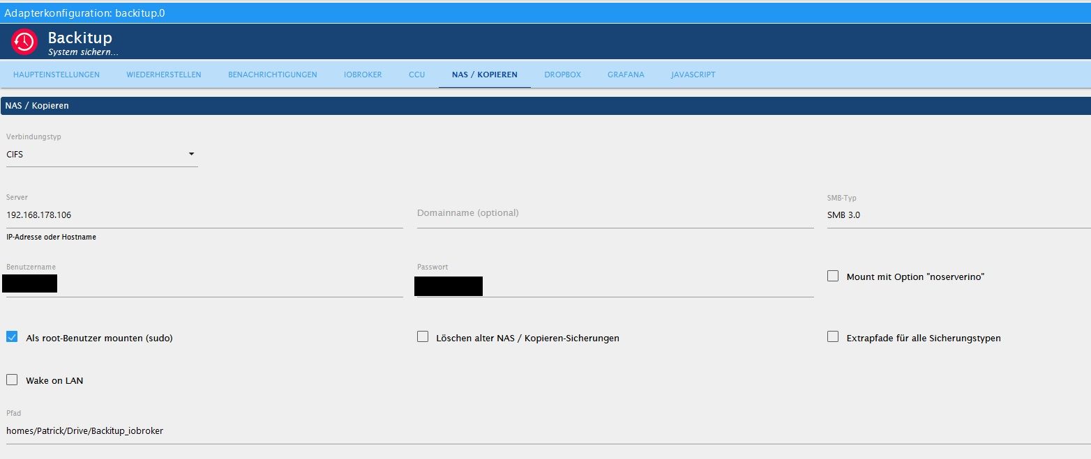

              Hier die Einstellungen:
              Im iobroker log steht gar nichts von heute Nacht.
              Ich habe gerade nochmal ein backup manuell gestartet. Jetzt gab es kein clean Error und das alte backup (iobroker_2021_06_14-02_30_20_backupiobroker.tar.gz) wurde von der Diskstation gelöscht.
                Thomas Braun Most Active @saeft_2003 last edited by Thomas Braun
                @saeft_2003 Vielleicht solltest du den Punkt 'Löschen alter Sicherungen' aktivieren.
                  saeft_2003 Most Active @Thomas Braun last edited by
                  @thomas-braun
                  Das habe ich mir auch schon gedacht… Ich werde testen ob sich irgendwas verändert. Weil ohne den Haken werden alte backups auch jetzt schon gelöscht, deswegen verstehe ich das nicht so ganz.
