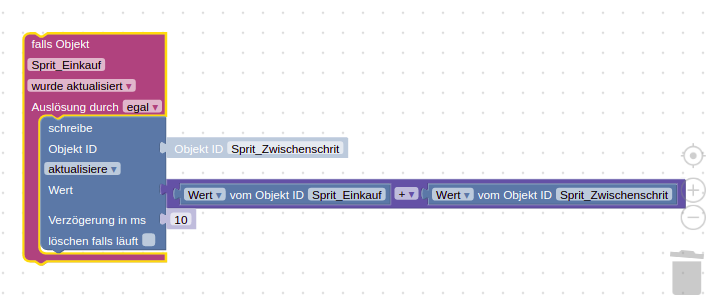

      Moin,
      wer von den Experten hier kann mir sagen, was im Script nicht stimmt.
      Statt die beiden werte zu addieren, werden die werte nacheinander geschrieben.
      das sieht dann so aus:
      Wert1(15)+Wert2(20)=2015
        paul53 @Medoc last edited by paul53
        @medoc sagte: werden die werte nacheinander geschrieben.
        Das ist eine String-Verkettung. Für eine Addition müssen die Datenpunktwerte in Zahlen gewandelt werden.

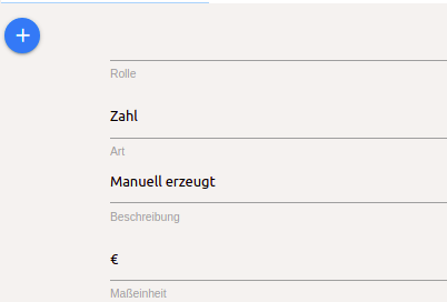

          Medoc @paul53 last edited by Medoc
          moin paul,
          die datenpunkte sind als zahl definiert
            Medoc @Medoc last edited by
            ok, erledigt, ich habs begriffen.
            danke für den anschups an mein gehirn
            jetzt tut er es.
