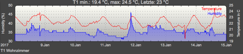

      Diese sind per JeeLink verbunden, und das Ergebnis sieht dann in fhem so aus.

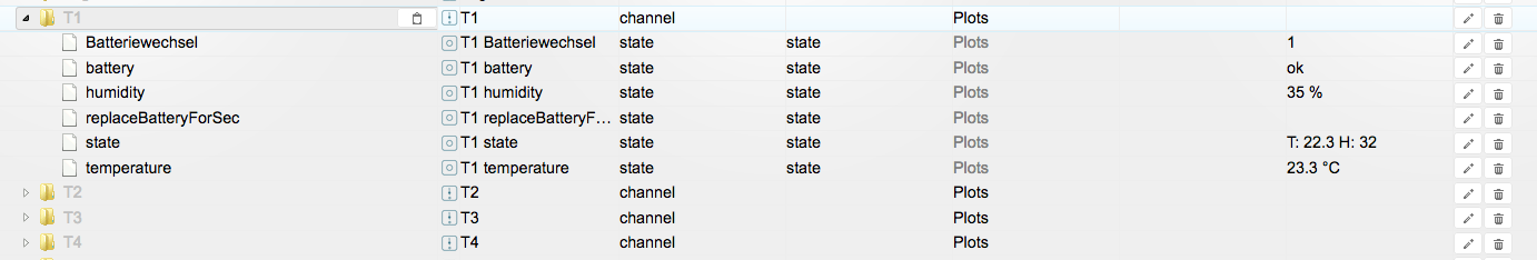

      das seh ich unter anderem in den Objekten
      unter den Objekten stehen noch viele andere Einträge aber ich denke das hier sind die interessanten?
      Kann ich damit dieses Vorhaben realisieren?

            Hi Adrian, das ist mein Diagramm wie es in fhem dargestellt wird. Zu Hilfe hab ich damals diesen Blog genommen.
            http://www.meintechblog.de/2015/01/fhem … rif-messen

              Nee mir geht es nicht um das FHEM Diagramm sondern um die datenpunkte in iobroker oder ist das auch FHEM!? Also das Bild davor
              Oder benutzt du dann den fhem Adapter um die Daten aus FHEM in den iobroker zu Bekommen
              Adrian
              Gesendet von iPhone mit Tapatalk Pro
                mahluni last edited by
                ja ich benutze den fhem Adapter
                und dann sieht man diese Objekte in iobroker
                  simpixo last edited by
                  Okay das erklärt die schönen Namen der Datenpunkte [emoji23]
