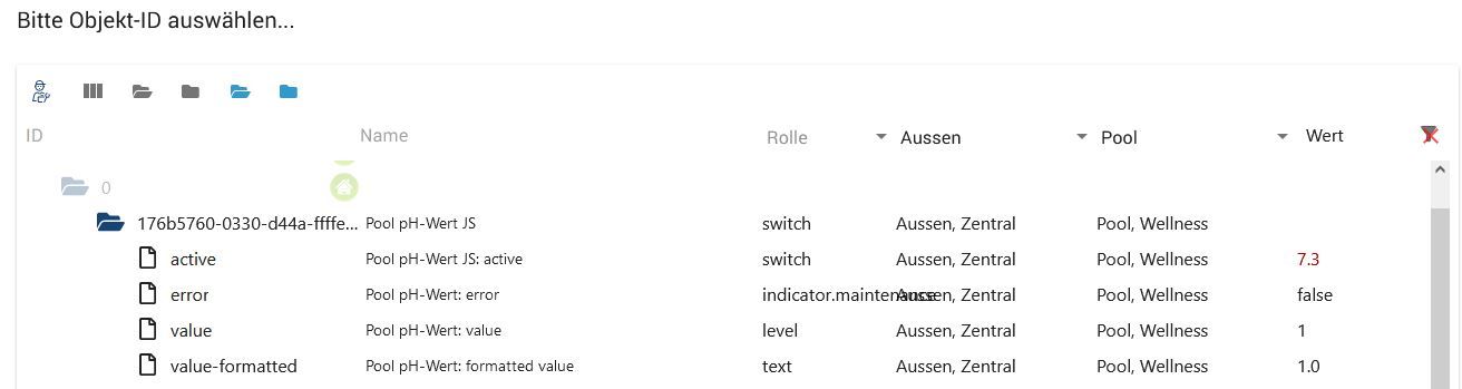

            klappt leider noch nicht ganz, kennst Du dich auch mit Loxone aus? Hatte gedacht ich übergebe den Wert an einen virtuellen Eingang (wie bei den Xiaomi Aqara Sensoren) aber damit scheint es nicht zu klappen - der Wert ist zwar mit 7,3 zu sehen aber an der falschen Stelle siehe Foto
            Welche Art Baustein müsste ich in Loxone nehmen oder wo fehlt noch eine Einstellung?
              Homoran Global Moderator Administrators @Martin Steiner last edited by
              @martin-steiner sagte in Hilfe - Javaskript: Zahl bei Änderung senden:
              dann hast du die falsche ID gewählt.
              Martin Steiner 1 Reply Last reply Reply Quote 0

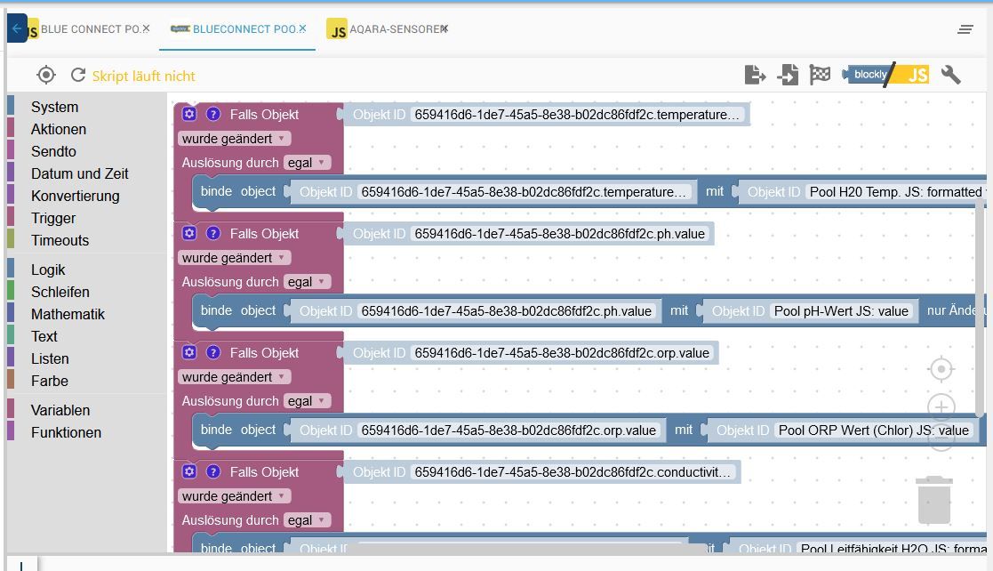

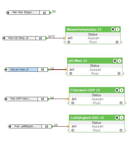

                Danke für den Hinweis, kann aber nicht sein, alles 20x geprüft... und weitere Werte abgegriffen, pH-Wert, Chlor ORP, Wassertemperatur oder auch von nem anderem Adapte mal zum Test den Value für Luftfeuchtigkeit. auch habe ich mal eine Blockly Anleitung ausprobiert und damit das Gleiche probiert:
                kein Erfolg... irgendwas ist mit Loxone komisch... ich lege ja zuerst virtuelle Eingänge in der Loxone Config an und speicher die als Analogteile im Miniserver. Dann danach findet der ioBroker auch den hinzugefügten virtuellen Eingang, ich kann schnell über Filtern der Kategorie "Pool" und Raum "Aussen" und der eindeutigen Beschriftung mit "JS" am Ende den richtigen Eingang identifizieren und auswählen... allerdings ist beim Auswählen des Loxone virt. Eingangs schon diverses eingetrage siehe obiger Screenshot z.B. bei pH-Wert würde ich gern "value-formatted" nehmen (ggf. geht auch Auswahl "value" und da steht dann bereits die 1,0 bzw. 1.
                Diese 1 ist von Anfang an in Loxone gleich nachdem ich den Eingang angelegt habe, ich vermute ich mach irgend etwas in Loxone nicht richtig...
                //Blue Connect pH-Wert
                on('blueconnect.0.659416d6-1de7-45a5-8e38-b02dc86fdf2c.ph.value'/*659416d6-1de7-45a5-8e38-b02dc86fdf2c ph value*/,
                function (dp) {
                setState('loxone.0.176b5760-0330-d44a-ffffefc088fafadd.value'/*Pool pH-Wert JS: value*/, dp.state.val);
                //Blue Connect Wassertemperatur
                on('blueconnect.0.659416d6-1de7-45a5-8e38-b02dc86fdf2c.temperature.value'/*659416d6-1de7-45a5-8e38-b02dc86fdf2c temperature value*/,
                function (dp) {
                setState('loxone.0.177351e4-02c3-077c-ffffefc088fafadd.value-formatted'/*Pool H20 Temp  JS: formatted value*/, dp.state.val);
                //Test
                on('deconz.0.Sensors.11.humidity'/*2 Multisensor DG humidity*/, function(dp) { // triggert bei Wertänderung
                setState('loxone.0.17739fa0-01d6-69ca-ffffefc088fafadd.value'/*Test Pool Eingang VI4: value*/, dp.state.val);
                • Martin Steiner
                  Martin Steiner @Martin Steiner last edited by
