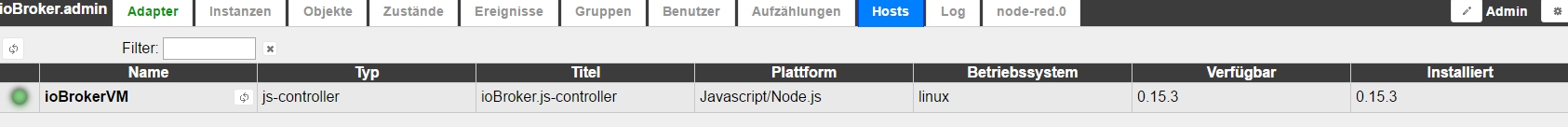

        Hast du im Admin den Update Button bei verfügbar?
        Ich hatte schon gedacht klick da mal drauf, vielleicht klappt ja das Update über den Admin.
        Und was passiert?
        Es geht ein Fenster auf, in dem genau diese Vorgehensweise steht
        jetzt ist der Button wieder weg.

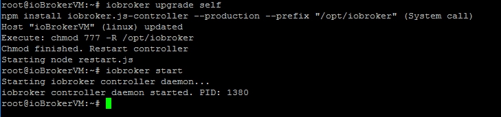

            Danke,
            gerade eben die V0.15.3 aus der Konsole installiert. Alles ohne Probleme geklappt. Vorher aber sicherheitshalber ein Image des USB Datenträgers erstellt falls etwas daneben laufen sollte.
            Vielen Dank, bin zur Zeit up to date :mrgreen:
