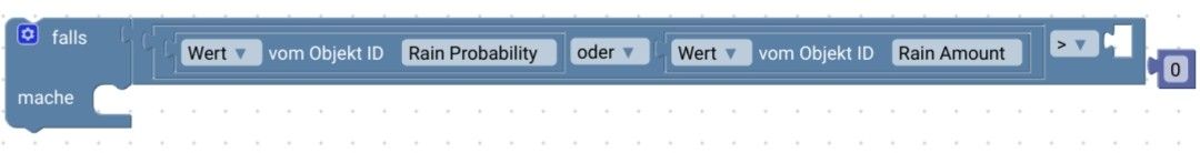

      kann mir evtl jemand sagen, warum ich in diesem Blockly hinten rechts nicht die "0" als Bedingung in die Lücke ziehen kann? Springt immer wieder raus.
      Hab ich einen Logigfehler?
      • Asgothian
        Asgothian Developer @David G. last edited by
        @david-g Im wahrsten Sinne des Wortes: Ja
        Du machst eine logische Verknüpfung zweier Werte. Blockly erwartet da als Typ ein "wahr oder falsch". Das passt nicht zu einem Vergleich > 0
        Du musst schon
        wert von rain probablility > 0 oder wert von Rain Amount>0 bauen.
        A.
        • David G.
          David G. @Asgothian last edited by
          @asgothian
          Wunderbar, das klappt.
          Dank dir.
          Von anschauen her sieht das immer logisch aus, wenn man nicht genau weiß, was er im Hintergrund macht.... ^^
          Das ist das gefährliche an Blockly.
