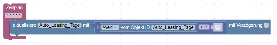

      würde kurz eure Unterstützung benötigen.

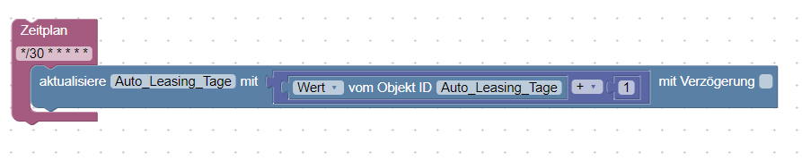

      Ich möchte das ein Wert unter Userdata jeden Nacht um +1 erhöht wird. (Tage des Auto Leasings)
      Ich habe dazu unter userdata "Auto_Leasing_Tage" erstellt und als Beispiel 210 eingetragen.
      Zum test im Script lass ich es pro Minute einmal machen. Eigentlich sollte er nun 211 eintragen (und jede Minute um 1 erhöhen). Allerdings wird der Wert einfach mit NULL überschrieben.
      Wo liegt mein Denkfehler?

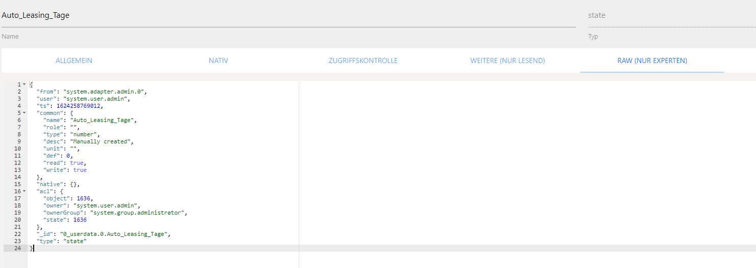

        Ahnungsbefreit @stephan2k last edited by
        @stephan2k Prüf mal den Typ des Datenpunkts im "raw", schein keine Zahl zu sein oder max=100
          stephan2k @Ahnungsbefreit last edited by
          @ahnungsbefreit sagte in Mathematik: Wert +1:
            @stephan2k Sieht gut aus. Schreib doch mal manuell in den Datenpunkt eine 0, bevor das Script startet

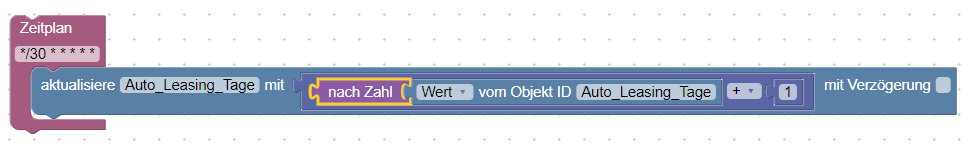

                @stephan2k Dann füg mal probeweise eine Konvertierung nach Zahl beim Lesen des Wertes ein

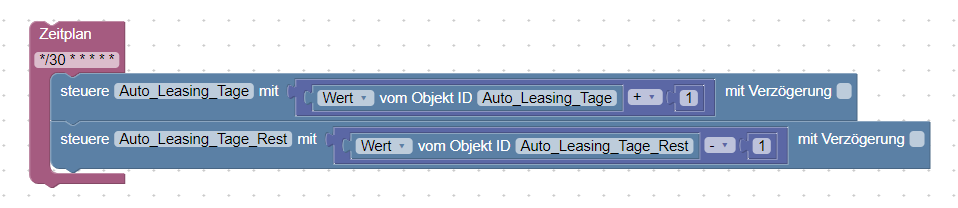

                  @stephan2k
                  verwende statt des "aktualisieren" Bausteines den "steuere" Baustein
                  A S 3 Replies Last reply Reply Quote 0

                          stephan2k @BBTown last edited by
                          @bbtown sagte in Mathematik: Wert +1:
                          @stephan2k
                          klappt leider auch nicht 😞
                            Wäre die Konvertierung hier richtig? Falls ja, klappt leider nicht

                            • BBTown
                              BBTown @stephan2k last edited by
                              @stephan2k
                              und das ganze nun mit "steuere" ?
                                @stephan2k Ja, das wäre sie. Ich habe eben auch mal probiert und kann leider nur bestätigen, dass es auch bei mir nicht klappt. Ich suche noch den Fehler.
                                  @stephan2k
                                  auch mit Steuere das gleiche.

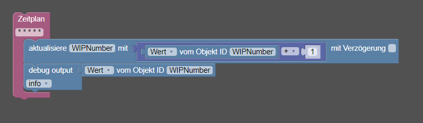

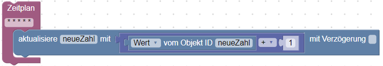

                                      paul53 @Ahnungsbefreit last edited by
                                      @ahnungsbefreit sagte: Ich habe eben auch mal probiert und kann leider nur bestätigen, dass es auch bei mir nicht klappt.
                                      Bei mir funktioniert es wie es soll (Javascript 5.1.3).

                                        Ich hab den Fehler jetzt gefunden:
                                        Ich habe das Objekt als "Zahl" angelegt. Nachdem ich das jetzt auf "Zeichenkette" geändert hab, funktioniert es

                                            Wobei er als Zeichenkette jetzt folgendes macht:
                                            Ausgang: 0
                                            1. Update: 01
                                            2. Update: 011
                                            3. Update: 0111
                                            Er fügt immer eine 1 hinten an. Da muss ich nochmal schauen
