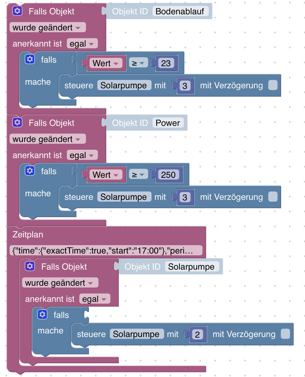

      möchte meine Poolsolarpumpe über Pooltemperatur und Balkon-PV Anlage schalten.
      Shelly EM an PV Anlage soll >/= 250W erbringen (somit Sonnenschein) und der Sensor für Temperatur der
      Poolsteuerung soll >23° haben, dann soll die Pumpe laufen, nach 17Uhr ausschalten, da keine Sonnen mehr da ist.
      Hab mich mal versucht, denke es gibt noch Verbesserungen:

        @marcelinho1692 sagte: PV Anlage soll >/= 250W erbringen (somit Sonnenschein) und der Sensor für Temperatur der Poolsteuerung soll >23° haben, dann soll die Pumpe laufen
        Wo ist die und-Verknüpfung?
        @marcelinho1692 sagte in Pool Solarpumpe über PV und Temperatur schalten:
        Keine Trigger innerhalb von Triggern verwenden! Dass keine Sonne mehr da ist, zeigt auch die PV-Leistung.
        Außerdem: Hysterese verwenden, damit die Pumpe im Grenzbereich nicht ständig ein- und ausschaltet.

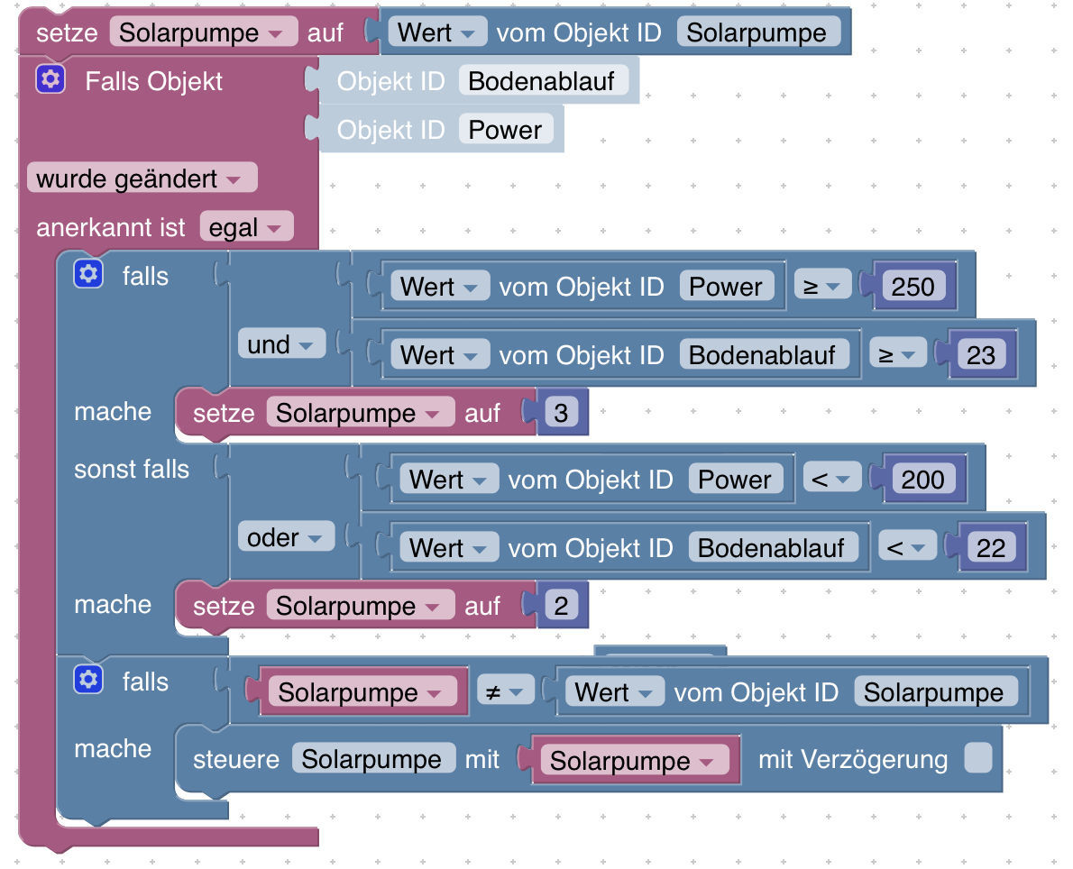

          Marcelinho1692 @paul53 last edited by
          hattest du das schon so, oder bist du so schnell.
          Werde es versuchen, danke schön

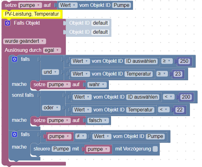

            paul53 @Marcelinho1692 last edited by
            @marcelinho1692 sagte: hattest du das schon so
            Hatte kurz mal eine andere Lösung (mit mehr Variablen) gepostet.
              Hab jetzt alles soweit angepasst, einschalten der Solarpumpe ist mit "3" und ausschalten
              mit "2" anstatt wahr/falsch, sollte nun so passen.
