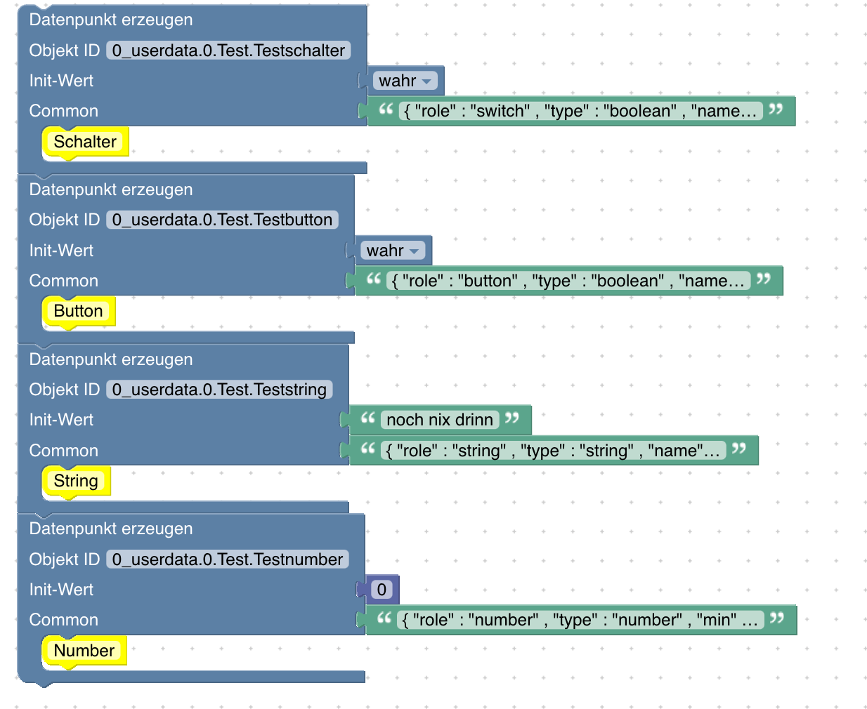

      @paul53 sagte in Skipte einfügen und benutzen.:
      @dslraser sagte: man kann/sollte die Eigenschaften noch um weitere, wie z.B. read/write usw. ergänzen. (in dem grünen Textbaustein)
      Dann sollte man sich auskennen und z.B. keine falschen Rollen vergeben ("number", "string").
      Im Tab "Objekte" werden beim Erstellen von Datenpunkt je nach Datenpunkt-Typ schon sinnvolle Eigenschaften vorgegeben.

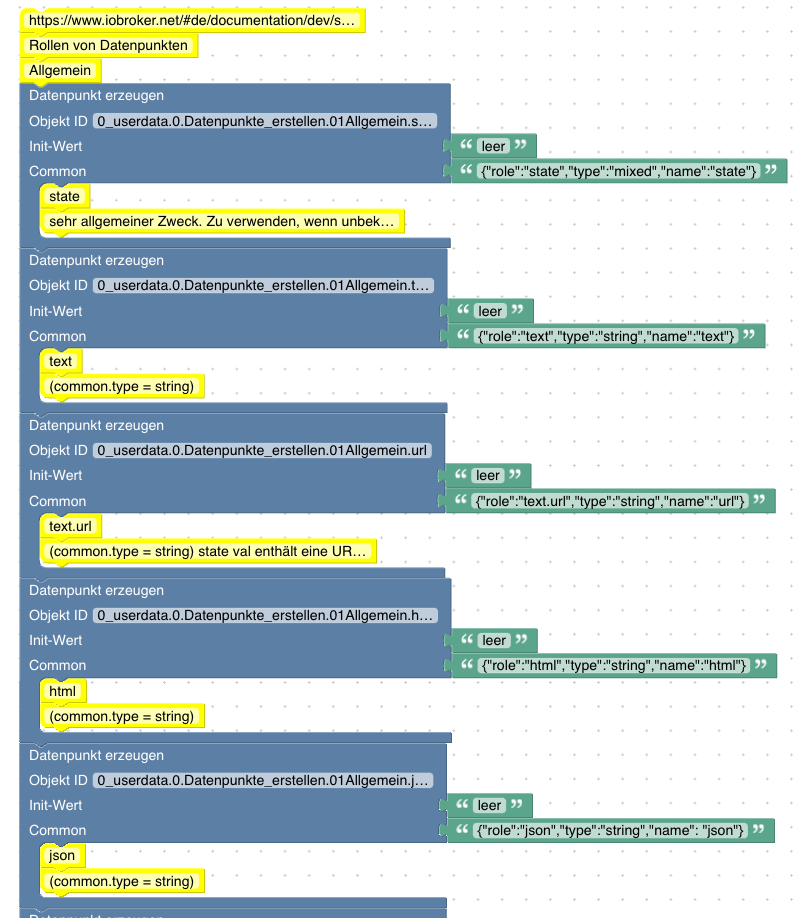

      So besser ?
      Die ersten Beiden "Kategorien" habe ich als Beispiel drinn.

                                                                                                         <field name="TEXT">{"role":"sensor.lock","type":"boolean","read":true,"write":false,"name":"lock"}</field>
                                                                                                       <block type="comment" id="J9=T-N-(#6%u*Y_bJXe]">
                                                                                                         <field name="COMMENT">sensor.lock</field>
                                                                                                           <block type="comment" id="T%9_]pNpT3l0D-=DM3bo">
                                                                                                             <field name="COMMENT">aktuelle Position des Schlosses</field>
                                                                                           <block type="create" id="wug$JyHzLP-fSDTc;@eL">
                                                                                             <field name="NAME">0_userdata.0.Datenpunkte_erstellen.02Sensor_schreibgeschuetzt.motion</field>
                                                                                               <block type="logic_boolean" id="+89ou+G@pz.*jj@w]x(I">
                                                                                             <value name="COMMON">
                                                                                               <block type="text" id="j%t9B8ap2ky!XLb{k2Pj">
                                                                                                 <field name="TEXT">{"role":"sensor.motion","type":"boolean","read":true,"write":false,"name":"motion"}</field>
                                                                                               <block type="comment" id="#g,Z[p/h^`U3Gu.lS@W^">
                                                                                                 <field name="COMMENT">sensor.motion</field>
                                                                                                   <block type="comment" id="`nE#*{U9hL/nt(sY9j[8">
                                                                                                     <field name="COMMENT">Bewegungssensor</field>
                                                                                               <block type="create" id="m}z.2Nx`8~/cT%8aZi_M">
                                                                                                 <field name="NAME">0_userdata.0.Datenpunkte_erstellen.02Sensor_schreibgeschuetzt.rain</field>
                                                                                                   <block type="logic_boolean" id="Q#F`O`6[o[K{Frcc.D(_">
                                                                                                   <block type="text" id=".U//jno/Y-QHWiiZXtHx">
                                                                                                     <field name="TEXT">{"role":"sensor.rain","type":"boolean","read":true,"write":false,"name":"rain"}</field>
                                                                                                   <block type="comment" id="63%^YG-uQlsC}I,]?Y1r">
                                                                                                     <field name="COMMENT">sensor.rain</field>
                                                                                                       <block type="comment" id="U.AV~ya?kyZ?-n{I8/zJ">
                                                                                                         <field name="COMMENT">Regen erkannt</field>
                                                                                                   <block type="create" id="Q|Fza.c0d1)_e(FZ4[|M">
                                                                                                     <field name="NAME">0_userdata.0.Datenpunkte_erstellen.02Sensor_schreibgeschuetzt.noise</field>
                                                                                                       <block type="logic_boolean" id="d]H#j2R011eh}?FF.%j+">
                                                                                                       <block type="text" id="FgHBM|=P~IrR*0gq@#N7">
                                                                                                         <field name="TEXT">{"role":"sensor.noise","type":"boolean","read":true,"write":false,"name":"noise"}</field>
                                                                                                       <block type="comment" id="q)|m55L3`VQB+UnH%V(a">
                                                                                                         <field name="COMMENT">sensor.noise</field>
                                                                                                           <block type="comment" id="hj`RdGzooY`:$P~g*R~9">
                                                                                                             <field name="COMMENT">Geräusch erkannt</field>
                                                                                                       <block type="comment" id="qa?~BsR4oTlmTtwy_PB/">
                                                                                                         <field name="COMMENT">Tasten (Boolscher Wert, nur Schreiben)</field>
                                                                                                           <block type="comment" id="L]aptP.6it7*Qq!D^8I}">
                                                                                                             <field name="COMMENT">common.type = boolean, common.write = true, common.read = false</field>
        paul53 @dslraser last edited by paul53
        @dslraser sagte: So besser ?
        Beim ersten Block fehlt "type":"string" oder "type":"mixed".
        • dslraser
          dslraser Forum Testing Most Active @paul53 last edited by
          Das steht nicht in der Anleitung.
          Da steht nur:
          state - sehr allgemeiner Zweck. Zu verwenden, wenn unbekannt ist, welche Rolle der Datenpukt hat.
          Aber ich mache dann mixed daraus.
            @dslraser sagte: Das steht nicht in der Anleitung.
            Javascript macht wohl automatisch "type":"mixed", wenn nichts angegeben ist.

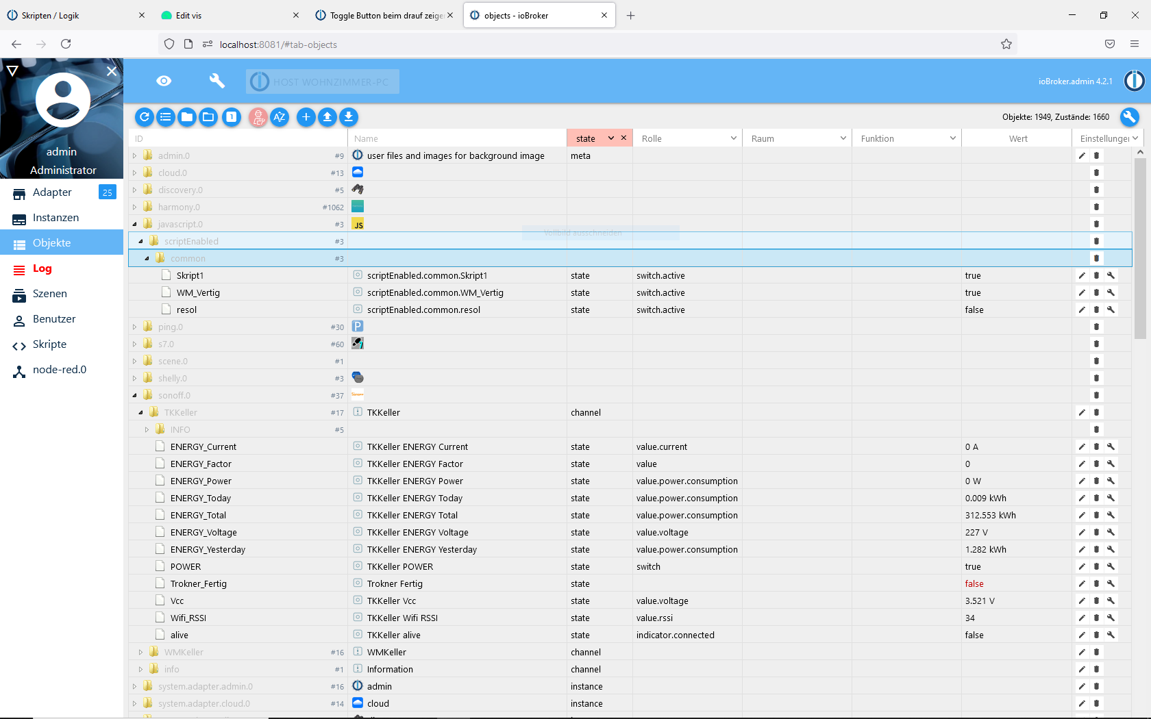

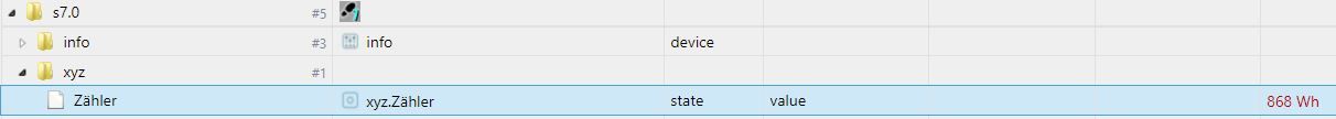

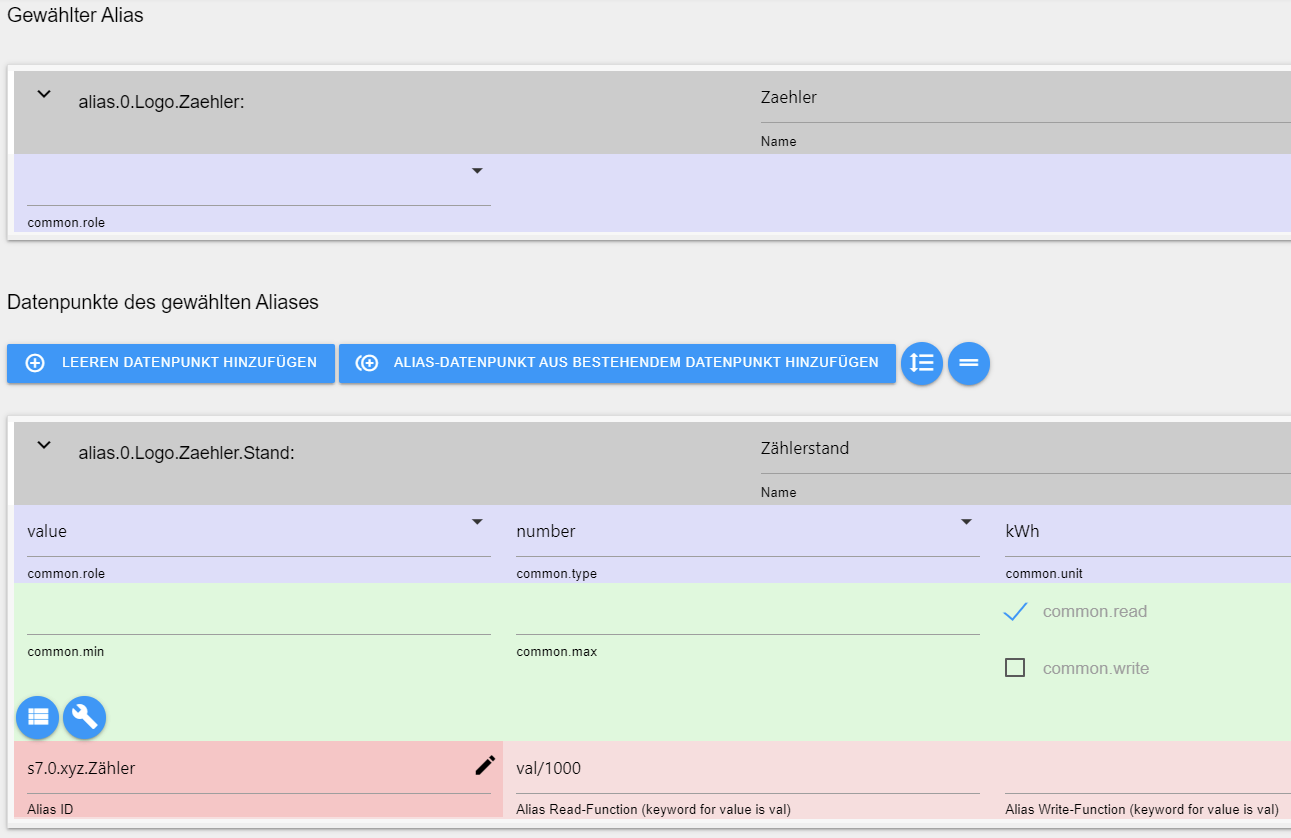

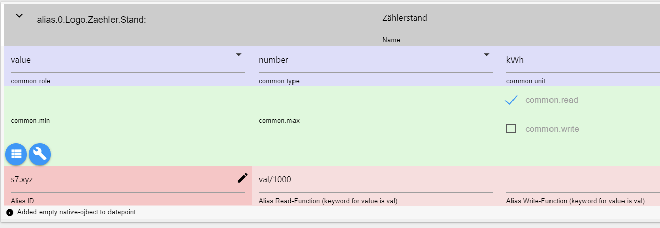

                padi0-000 @paul53 last edited by
                @padi0-000 sagte: wert aus der logo 8 in "Word"
                Gibt es dafür einen Datenpunkt unter "s7.0" und welchen Wert enthält er?
                Zur Umwandlung von Wh in kWh verwende einen Alias, den Du mit dem Alias-Manager erstellen kannst.
                Beispiel:
                Hallo ja es gibt einen Datenpunkt unter s7
                nur sieht es bei mir unter alias anders aus als auf deinem Screenshot
                  paul53 @padi0-000 last edited by paul53
                  @padi0-000 sagte: sieht es bei mir unter alias anders aus als auf deinem Screenshot
                  Der Screenshot zeigt einen neu erstellten Alias-Datenpunkt im Alias-Manager, der den originalen S7-Datenpunkt spiegelt und dabei von 868 Wh in 0.868 kWh umrechnet.
                  Unter alias.0:
                  Im Alias-Manager:
                    Super hat nun auch bei mir geklappt,
                    mit dem 2ten anlauf ging es dann..
                    Danke Schön 👍

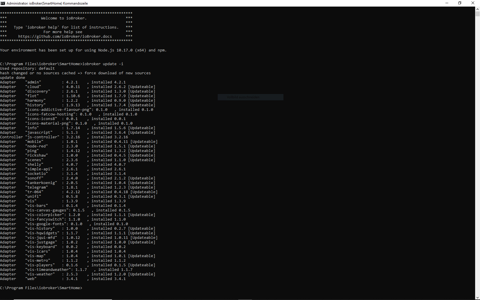

                      padi0-000 @Glasfaser last edited by
                      @glasfaser sagte in Skipte einfügen und benutzen.:
                      @padi0-000
                      Ich meine eher .... die Node Version 10 / NPM
                      Wie wichtig ist den ein Update von Node und NPM
                      da es im moment ja alles soweit läuft.
                      • Glasfaser
                        Glasfaser last edited by Glasfaser
                        @padi0-000
                        ... da viele aktuelle Adapter ,nicht richtig mit Node 10 funktionieren.
                        bzw. hier auch sehr gut erklärt :
                        https://forum.iobroker.net/topic/22867/how-to-node-js-für-iobroker-richtig-updaten
                        oder
                        https://www.iobroker.net/#de/documentation/install/updatenode.md
