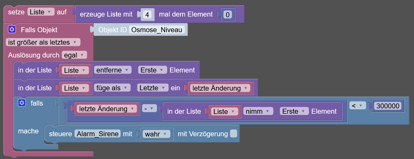

      Hey Leute, ich hatte heute ein kleines malheur!
      Als ich nach Hause kam ist eine Eckumlenkung meiner Reaktoren geplatzt und das Meerwasser hat sich fröhlich im Wohnzimmer verteilt.Wirklich gemerkt hatte ich es erst als ich im Badezimmer war und die Osmose Anlage ständig nachgepumpt hatte. Da die Dosier meldungen per Telegra nur im Chat sind aber keine weitere Auswirkung haben. Ist es irgendwie möglich eine steuerung zur erstellen. Bei der der Schwimmer für meine Osmose Anlage maximal in 5 min 3 mal true sein darf wenn mehr als 3 mal alle 5 min muss die Alarm sirene ausgelöst werden und eine Telegram nachricht ausgegeben werden. in meine Telegram Alarm Bot da dieser nicht lautlos ist. Sollte ich dann nicht zu Hause sein, kann ich die Geräte per Webcam sehen ob was nicht stimmt. Da sich bei dieser Aktion 17 Liter Wasser auf dem Boden verteilt haben war es nicht so lustig das wasser auf zu wischen neues Salz ins Becken bringen und die Pumpen Anschlüße neu zu machen.
      Wäre auch Prima wenn Du dir meiner ein weiteres mal annehmen könntest @paul53
        paul53 @Aphofis last edited by paul53
        @aphofis sagte: wenn mehr als 3 mal alle 5 min

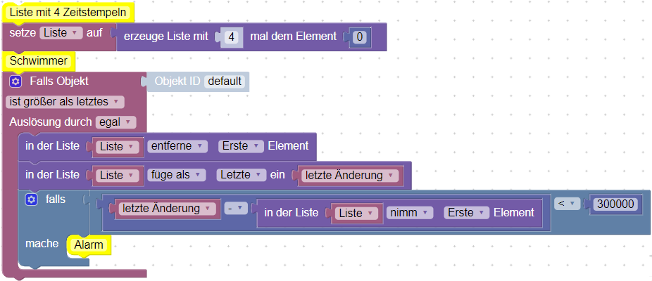

        Vorschlag:
        • Aphofis
          Super !!!
          Ist es so richtig !?
          Wie wird dann die Sirene wieder abgeschaltet!?
            @aphofis sagte: Ist es so richtig !?
            Ja, wenn "letzte Änderung" aus den Trigger-Blöcken stammt.
            @aphofis sagte in Sicherheitssteuerung Meerwasser Aquarium:
            Einen Alarm sollte man mit einem (virtuellen) Taster quittieren.
            • Aphofis
              Ja ich kann noch einen virtuellen Taster erstellen und letzte änderung kommt aus den Trigger Blöcken. muss da nicht auch irgendwo die Osmose Steuerung abgeschaltet werden !?
                @aphofis sagte: muss da nicht auch irgendwo die Osmose Steuerung abgeschaltet werden !?
                Das musst Du wissen.
                Aphofis 1 Reply Last reply Reply Quote 0
                • Aphofis
                  Aphofis @paul53 last edited by
                  Wo packe ich das dann mit rein unter die aktivierung der Sirene !?
                    @aphofis sagte: Wo packe ich das dann mit rein unter die aktivierung der Sirene !?
                    Wo sonst?
                    • Aphofis
                      OK! Wo verknüpfe ich denn den virtuellen Taster !?
