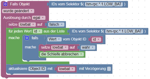

      Ich möchte gerne von meinen HM-IP Batteriezuständen (die in True oder False dargestellt werden) in eine Variable schreiben.
      Sobald eine oder auch mehrere Batteriezustände True melden, soll die Variable "AKKU-Zustände-Geräte" auf True wechseln.
      Erst wenn wieder alle Batterien wieder IO sind soll "AKKU-Zustände-Geräte" wieder auf False wechseln.
      Soll mit Blockly gelöst werden.
      Kann mir einer dabei helfen.
        paul53 @Manuel_K last edited by
        @manuel_k
