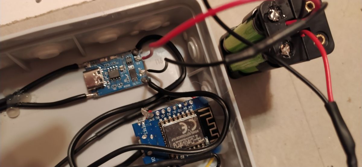

      Ich habe eine ESP8266 mit einem Laderegler TP4056, einem Solarmudul usw. Alles fein verlötet ...

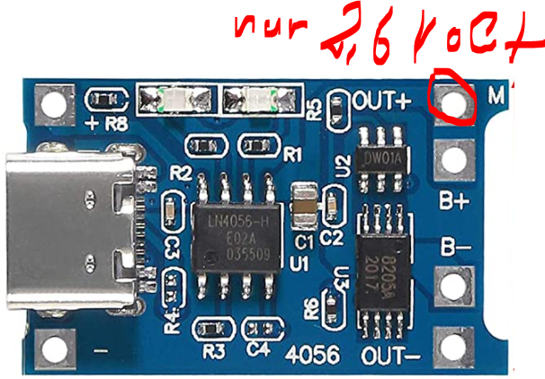

      Nun startet aber der ESP8266 nicht, da ich gemessen habe das der OUT+ nur 2,6 Volt liefert... ebenso der Ausgang an Batterie+
      Es scheint als würde er die rund 5,5 Volt eingangsspannung von Solarmodul einfach nur teilen ... kann das sein?
      So wird aber mein ESP8266 nicht starten, der braucht ja min 3 Volt !?
      Hat da einer ne Idee ?
      Wäre sehr dankbar... Viele Grüße M.
      EDIT: Betreiben will ich mit 4 x 1,5V Batterien... mit eben die 3V. normale AAA. hat bisher auch ausgereicht um ESP8266 zu betreiben ...

        Das wird auch nicht gehen, ist ja ein Laderegler. R3 bestimmt ja den Ladestrom nicht die Spannung.
        Alternativ eben ein Spannungsregler nutzen oder das Solarmodul mit Laderegler betreiben und damit Akkus laden die den ESP versorgen.

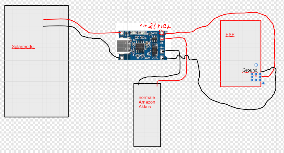

          Hi, danke... so ganz verstanden habe ich es nicht. habe heute damit mal versucht mit einem Solarmudol zu laden, aber der ESP schaltete sich nicht mal an
          so hatte ich es angeschlossen:
          hab dann zum testen mal über USB Ladekabel den Laderegler direkt angeschlossen, ende vom Lied war, dass sich die Akkus nach ca 10 min iwie leicht gebläht haben, gestunken haben und so heiß waren dass ich sie mit der Zange aus der Halterung nahmen musste ... wahrscheinlich kurz vorm explodieren...
          Naja, dachte sowas wäre einfacher ... hätte vielleicht doch Elektrotechnik studieren sollen 😵
          EDIT: Sieht so aus ... Fliegt mir da der Akku um die ohren oder funktioniert das ?
          also am Laderegler ist links nun das Solarmodul wieder angebracht davon 1 Stück
          4 Akku sind in reihe geschaltet, so dass rund 5 Volt rauskommen
          Ist das nun so ok ? oder Platzen die Akkus dann die hab ich
          Ralla66 I 2 Replies Last reply Reply Quote 0

            Bei R3 mit 1,2 k haste ein Ladestrom von 1 A.
            ----------------------------Ja da fliegt dir der Akku um die Ohren ----------------------------
            Also ins Datasheet der Akkus nach sehen welcher Ladestrom der Akku kann.

              @michl75 Du weist schon das es sich dabei um einen LiPo (Spannung pro Zelle 3,7 - 4,2V) Laderegler handelt der nur mit den LiPo Akkus auch korrekt funktionieren kann.
              Ich vermute mal das du NiMh Akkus (4x 1,2V) hier in Serie (4,8V-6V) angeschlossen hast,
              Durch die höhere Spannung an der Batterie ist es möglich das der Laderegler beschädigt wurde.
              Du kann mal prüfen welche Spannung an zwischen B+ und B- anliegen wenn du weder ESP noch die Akkus angeschlossen hast.
              Sollte dies im Bereich von 3,7 bis 4,2 V liegt könnte der Laderegler noch funktionieren.
              Aufgrund des Aufbaus des Reglers kann an den Out-Anschlüssen bei einer vollgeladenen LiPo Zelle eine Spannung knapp unterhalb von 4,2 V anliegt, bei den 4x NiMh Akkus noch darüber.
              P.S. Funktioniert der ESP per USB angeschlossen noch normal?

                    so getestet, Batterie und Solar abgemacht und ESP auch ab... dann über USB angesteckt und an B+ und B- gemessen, liegen 4,2 Volt an
