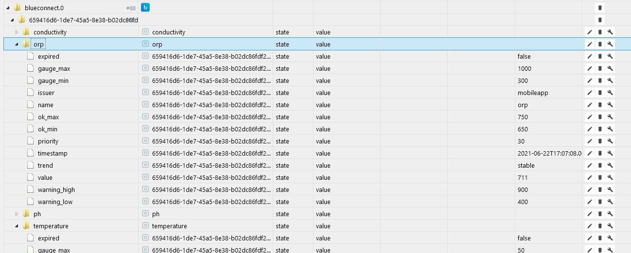

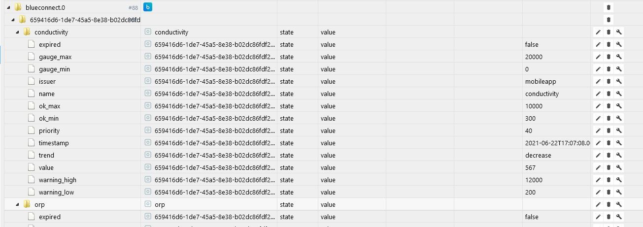

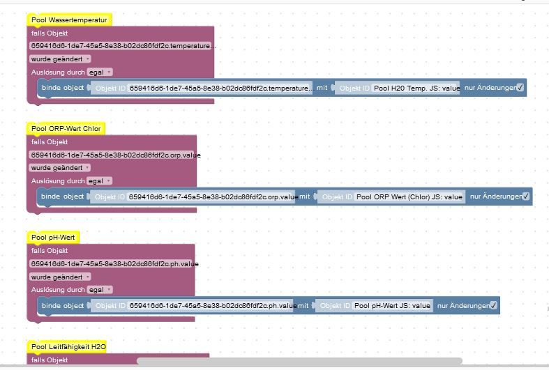

      Hallo zusammen, ich wollte wie in folgender Anleitung recht gut nachvollziehbar beschrieben ein Blockly bauen, um von einem Pool-Adapter (BlueConnect) Messwerte bei Änderung an meinen Loxone Adapter zu übergeben damit ich die Werte in meiner führenden Smart home App habe.
      Analogwerte an Loxone senden vom 01.01.2019

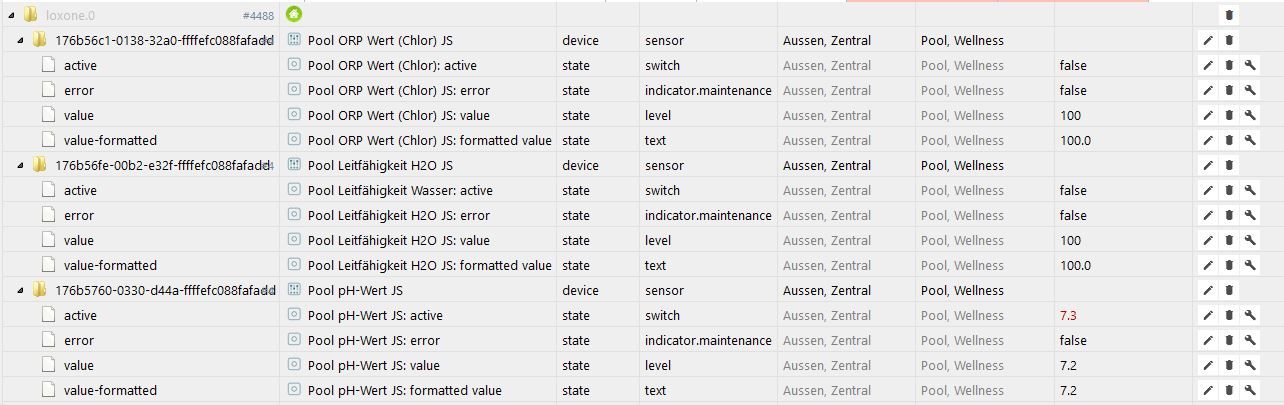

      Leider stelle ich fest dass sich die Werte nicht wie erwartet an die vorher als Analogsensoren angelegte virtuellen Eingänge übertragen... ich habe leider auch noch kein System dahinter entdeckt... mal sind in den Loxone Eingängen bereits Nullen eingetragen, mal kommen veraltete Werte oder auch mal 100 als Zahl - ich bin echt überfragt wo das herkommt... ein Zahlenwert wie beim ORP Chlor von 680,9 kommt nicht an oder eine Wassertemperatur...
      Zuvor hatte ich es mit reiner Javascript -Programmierung probiert, was auch nicht funktioniert hatte... habe dann das Script jedoch auf Stop / Pause gestellt, so dass es eigentlich nicht mehr dazwischen funken dürfte, oder?
      ich probiere schon paar Tage... was muss man tun damit die Werte übertragen werden? Miniserver Neu starten, Loxone Adater neu Starten, BlueConnect Adapter resetten... ich hab alles probiert... eigentlich sollte es bei Änderung der Werte klappen... habe ich einen Fehler in meinem Blockly? es sieht ein wenig anders aus als im Quelleintrag aber ich denke das ist aufgrund einiger Updates bei Blockly...
      Derweil frage ich die Werte in festen Abständen erfolgreich via http Befehl ab, z.B. alle 300 Sekunden aber das ist suboptimal. Besser ist es den Wert nur bei Änderung zu übergeben...

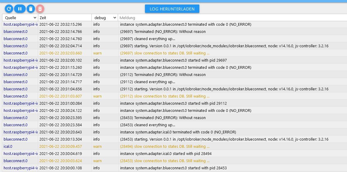

      Funkt da irgendwas dazwischen? ich hab mal auch das Log dazugefügt kann die Meldungen nicht deuten... der BlueConnect Adapter ist kein offizieller sonder wurde von mir über Github hinzugefügt...

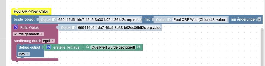

        paul53 @Martin Steiner last edited by
        @martin-steiner

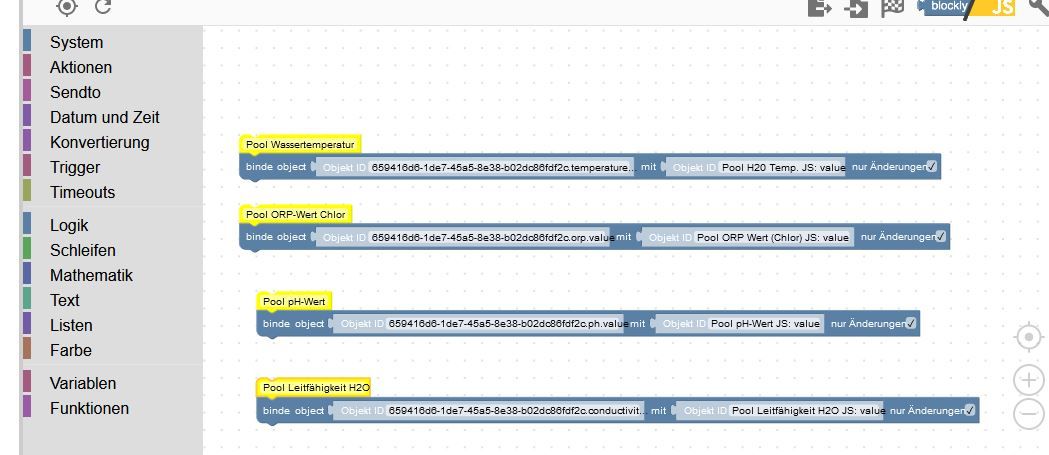

        Keine Trigger innerhalb von Triggern verwenden! Der Block "binde object" enthält bereits den Trigger.

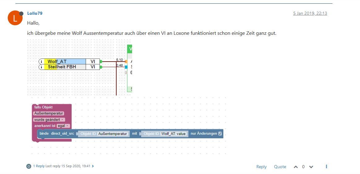

          ist dann der Autor des Ursprungs Posts auch falsch unterwegs gewesen siehe Screenshot hier oder hat der einen anderen Baustein verwendet den ich nur falsch interpretiert habe?
          Wie Du ja merkst bin ich bei Programmierung Anfänger...
          Was konkret muss ich denn bei mir ändern damit es läuft? Merci für Deine Unterstützung

            @paul53 dann so ohne den Trigger Block?
            Bemerke jedenfalls bislang keine Änderungen... script gespeichert, danach beide Adapter neu gestartet ioBroker aus und eingeloggt und manuell ein extra Messung im Pool angestossen die auch im Quell Adapter direkt ankam... nur im Loxone Adapter nicht...

              paul53 @Martin Steiner last edited by paul53
              @martin-steiner sagte: warum jedoch ein pausierte Script ausgeführt wird während ein gestartetes Blockly was mit Test "OK" in beiden Variant durchläuft keinen Effekt hat ist mier schleierhaft.
              Du hast mit Trigger im Trigger sehr viele Trigger erzeugt, die immer noch abgearbeitet werden und das System überlasten. Da hilft nur ein Neustart von ioBroker oder besser Reboot von Linux.

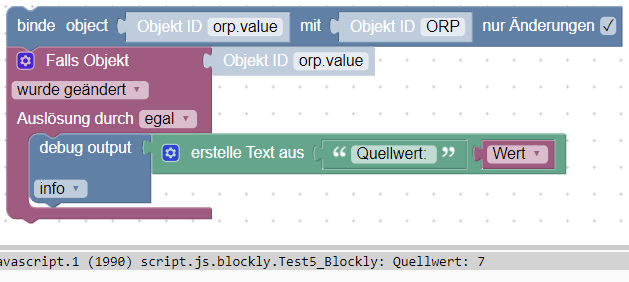

                      @martin-steiner sagte: Der Wuellwert ändert sich definitiv

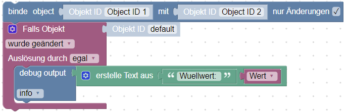

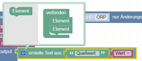

                      Wird dabei getriggert? Kann man testen (im gleichen Skript):
                      Martin Steiner 1 Reply Last reply Reply Quote 0

                        Martin Steiner @paul53 last edited by
                        @paul53 ich krieg das nicht 1:1 nachgebaut bei dem grünen Textbaustein finde ich das nicht mit dem lila/purple "Wert"... wo nimmst Du das her? in Kategorie Text welchen Baustein?
                        und wo landet dann der debug Text, wo kann ich ihn mir anschauen?
                          @martin-steiner sagte: wo landet dann der debug Text, wo kann ich ihn mir anschauen?
                          Normalerweise im Fenster unterhalb des Editors, auf jeden Fall im Tab "Log".
                          @martin-steiner sagte in Analogwerte an Loxone senden - Problem:
                          Unter "Trigger"

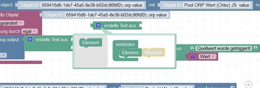

                            @paul53 ok, das mit dem "Wert" hab ich gefunden... jetzt hab ich da Problem ich krieg es nicht an das Textelement angebaut - wie mach ich das? Baustein "Erstelle Text aus" geht klar... aber dann... bei Deinem Scrrenshot sieht das anders aus als bei mir... der eigentliche Text "wuellwert" ist integriert...und auch das feld Wert ist grün umschlossen... wie kriegt man das hin?
                              @martin-steiner sagte: ich krieg es nicht an das Textelement angebaut - wie mach ich das?
                              Erstelle Text mit 2 Elementen (2. Element von links nach rechts ziehen). Erstes Element: Textblock, 2. Element: Wert-Block aus "Trigger".

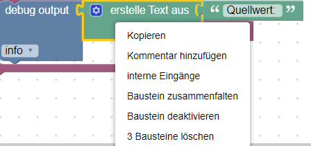

                                  @paul53 das mit dem nach rechts ziehen von Element2 und dann rechts Andockmöglichkeit zu haben bietet er mir nicht an - was mach ich falsch...
                                  ich krieg es nur untereinander angeordnet hin...
                                    @martin-steiner
                                    Da hast Du es doch schon (2. Element in das "Maul" von "verbinden" gezogen):
                                    Diesen Block an den Debug-Block koppeln.
                                    Rechte Maustaste über dem Block und "interne Eingänge" selektieren.
                                    • Martin Steiner
                                      @paul53 alles klar... der Hinweis mit "interne Eingänge" der hats gebracht... soweit so gut...
