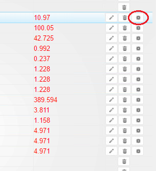

      gibt es eine Möglichkeit der Mehrfachauswahl zur Aktivierung der Historie-Aufzeichnung einzelner Werte?

        Ja gibt es. Du kannst über die Filter oben die Datenpunkte einschränken die angezeigt werden. Dann gibt es in der Filterleiste ganz rechts auch ein kleines Zahnrad. Wenn DU da klickst stellst Du History für alle aktuell sichtbaren Datenpunkte 8also alles was der Filter übrig gelassen hat) ein. Er zeigt die auch an wieviele Datenpunkte das sind.

          Dann gibt es in der Filterleiste ganz rechts auch ein kleines Zahnrad. `
          Super, danke. Das Zahnrad hab ich so noch gar nicht bemerkt 🙂
