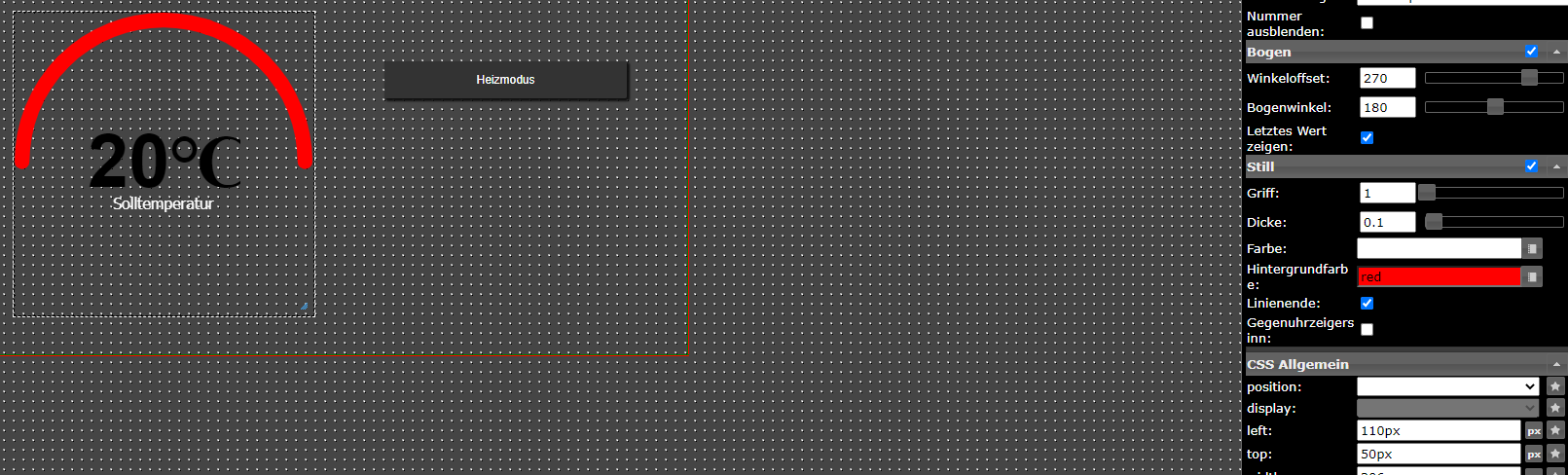

                    @oliverio Guter Tipp, vielen Dank! Leider lässt sich in der Konfig vom Widget kein CSS Farberverlauf mitgeben:
                    Sobald ich mit gradients arbeite, färbt sich der Halbkreis lediglich schwarz. Weiß jemand wie die Klasse heißt, dann könnte ich es im CSS Tab anpassen.
                    OliverIO liv-in-sky 2 Replies Last reply Reply Quote 0
                    • OliverIO
                      OliverIO @Andre3000 last edited by
                      @andre3000 said in Temperaturregler mit Farbverlauf:
                      ich sehe gerade, das wird als canvas gezeichnet.
                      da müsste man die bibliothek anpassen um einen gradienten zu zeichnen.

                            das widget verwendet eine separate bibliothek und bindet diese in vis ein
                            https://github.com/aterrien/jQuery-Knob
                            leider sieht der Programmierer hier keinen Farbverlauf vor, daher funktioniert es damit dann nicht.
                            Wenn man es dennoch will, muss man
                            • zuerst die zugrundeliegende Bibliothek erweitern
                            • dann diese unter einem anderen Namen ablegen
                            • dann einen neuen adapter programmieren, der diese neue bibliothek verwendet
                            • dann ein neues widget programmieren, der diese neue Konfigurationsmöglichkeit anbietet.
                            -> Ergebnis: ohne Programmierkenntnisse nicht möglich
                              Andre3000 @OliverIO last edited by
                              @oliverio Danke für deine ausführliche Rückmeldung. Abgesehen von den fehlenden Kenntnissen scheint auch der Aufwand dafür in keinem angemessenem Verhältnis zu liegen.
