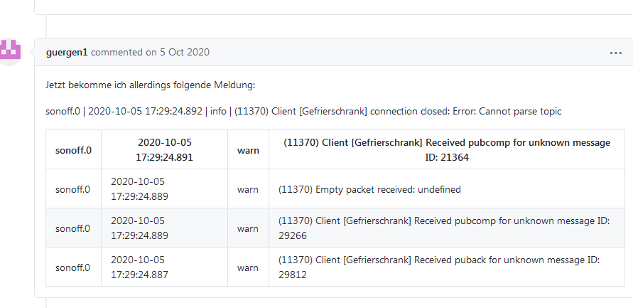

              @apollon77
              Auf Github gabs nen Issue dazu, was nicht weiter verfolgt wurde. Der User hat das gleiche Log wie ich.
              Hast Du aktuell ne Idee?
              https://github.com/ioBroker/ioBroker.sonoff/issues/126
              Cosmicbase created this issue in ioBroker/ioBroker.sonoff
              closed Adapter aktualisiert gelegentlich die States nicht richtig. #126
