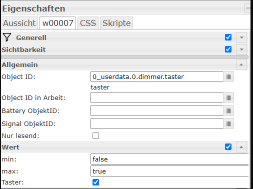

      Ich habe ja schon viel im Forum gefunden und ich wollte es aber nun selbst scripten. Aber ich stehe (vor etwas einfachem) wo ich nicht mehr durchblicke.
      Ich will lediglich das ein Script erst ausgeführt wird wenn der Taster mindestens 5 Sekund gehalten wurde.
      Habe so vieles probiert und mein Latein ist am Ende. Brauch nur eine kleinen Gedankens Anstoss.
      Danach werde ich es sicherlich selber hin bringen.
      Vielen Dank

        Homoran Global Moderator Administrators @Sentinel997 last edited by
        @sentinel997 sagte in Short / Long Tastendruck erkennen und Script auslösen:
        und eingekreist ist ein widget, das wahrscheinlich (???) den Taster anspricht.
        wobei das widget nicht für die Dauer des Berührens aktiv ist, sondern nur einen kurzen Impuls sendet.
        was genau verbirgt sich hinter dem Widget

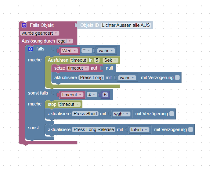

            paul53 @Sentinel997 last edited by
            @sentinel997 sagte: kleinen Gedankens Anstoss.

                Sentinel997 @Homoran last edited by Sentinel997
                @homoran sagte in Short / Long Tastendruck erkennen und Script auslösen:
                Hinter dem widget ist ein HQWidgets. Was ich herausgefunden habe ist, dass während der Zeit wo der Button gedrückt wird auf false stehen bleibt.

                  mickym Most Active @Sentinel997 last edited by
                  @sentinel997 Wenn Du das Ding so konfiguriert hast:
                  bleibt es auf true solange gedrückt und beim Loslassen false.
                  paul53 S 2 Replies Last reply Reply Quote 0

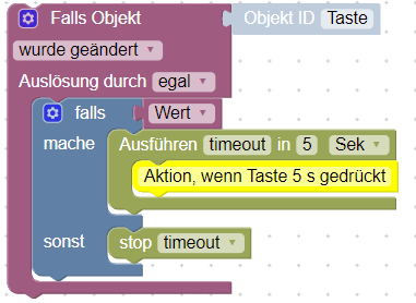

                        @sentinel997 sagte: Nun möchte ich nachdem 5 Sekunden der Schalter betätigt wurde ein script ausgelöst wird.

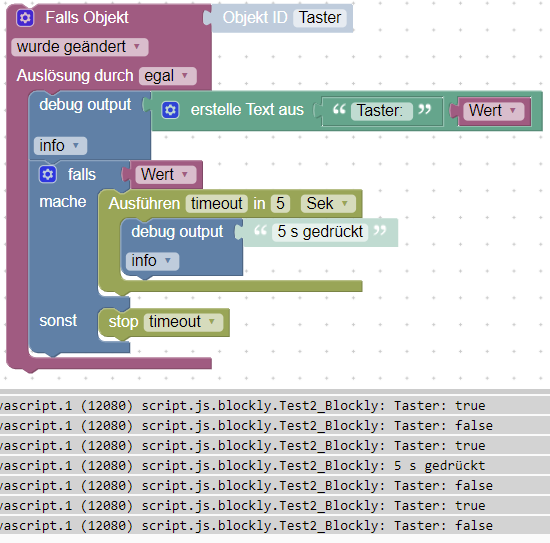

                          Sentinel997 @paul53 last edited by
                          @paul53 sagte in Short / Long Tastendruck erkennen und Script auslösen:
                          Danke für den Gedankenanstoss - Ich bin heute sowas von nicht Logisch - somit kann ich auch nichts richtiges aufbauen. 😞
                          Ich habe versucht deine Script nachzubauen. Es will aber nicht funktionieren. Ich versuche es morgen noch einmal.
                            Dieses Skript führt den anschliessenden Befehl auch aus.
                            Was ich aber möchte ist, dass wenn ich den Taster nicht 5 sek. gehalten habe auch keine Aktion gestartet wird.

                                paul53 @Sentinel997 last edited by paul53
                                @sentinel997 sagte: dass wenn ich den Taster nicht 5 sek. gehalten habe auch keine Aktion gestartet wird.
                                Das passiert auch nicht, wofür "stop timeout" sorgt, wenn der Taster vor Ablauf der 5 s losgelassen wird.
                                  Danke an alle. Es funktioniert nun. Hatte die Zustandsänderung auf ist wahr.
                                  Hatte ich die ganze Zeit übersehen.
