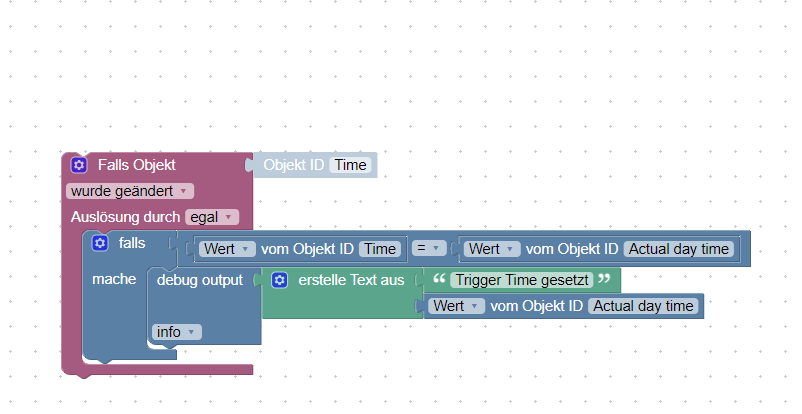

      ich will über das Date,Time Widget einen Datenpunkt mit der Uhrzeit befüllen. Soweit so gut.
      Aber wenn ich es mit "ActualTime" per Blockly vergleiche wird es einfach ignoriert.
      Kann sich das bitte jemand ansehen was ich da falsch mache?
      Danke sehr,
      Patrick

            paul53 @marsmännchen last edited by paul53
            @marsmännchen sagte: wenn ich es mit "ActualTime" per Blockly vergleiche wird es einfach ignoriert.
            Was soll mit dem Blockly erreicht werden?
            Sollte nicht besser auf "Actual day time" getriggert werden?
              marsmännchen @paul53 last edited by
              Danke erstmal für die Hilfe.
              Hier ist mal ein Screenshot.
              Der Datenpunkt Time wird einwandfrei vom Widget beschreiben.
              Actual day time ist in meinen Datenpunkten auch lebendig und richtig.
              @paul53 Ja sorry, ist eh auf "Actual day time getriggert
              MfG
              Patrick
                @marsmännchen sagte: ist eh auf "Actual day time getriggert
                Nicht im Blockly-Bild: Dort ist der (konstante) Vergleichswert der Trigger.
                  marsmännchen @paul53 last edited by marsmännchen
                  Ok, jetzt versteh ich.
                  Versuch ich gleich mal.
                  Edit:
                  Ach Super mal wieder, Danke.
                  Das war das Problem. "Auf Actual day time" Triggern.
                  Hätt ich selbst drauf kommen können.
