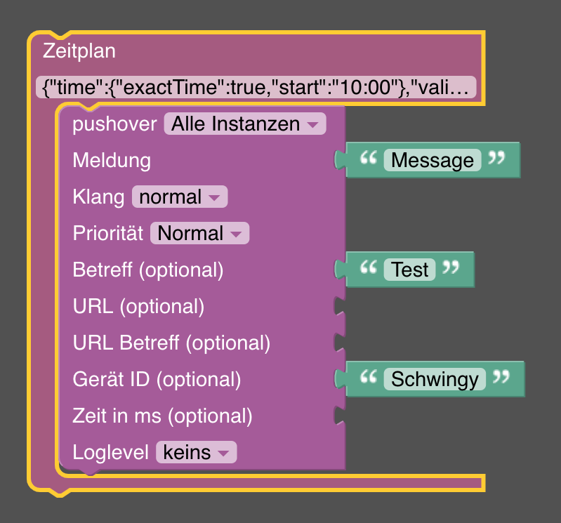

      habe versucht nen trigger mit cron ... alle zwei tage zu einer bestimmten zeit austühren zu lassen, im standart cron hab ich das so nicht gefunden, da habe ich wizard genommen, der tut es aber garnicht ...
      kann mir dem standart cron nicht auch jeden 2. Tag klar machen ?

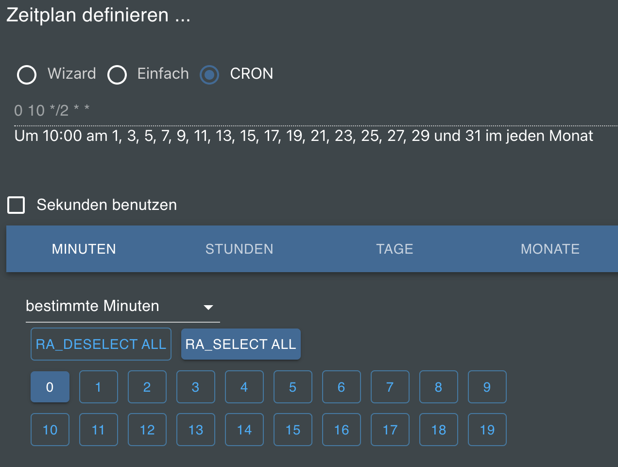

        ich hab nun im Standart cron zwar die Option jeden 2. Tag gefunden, leider nicht so ganz genau jeden zweiten tag ... definiert dann einfach die tage des Monats, und zum Monatswechsel, kann es sein das er sich den 31. und 1. meldet ... nicht perfekt aber zumindest nah dran .... allerdings hat es auch den vorteil das wenn das script mal geändert oder neu gestartet wird, er nicht jedes mal vom start den 2. Tag aussucht ... dann werden es schnell mal drei oder mehr, wenn mal gerade was am basteln oder updaten ist ...
        jemand nen besseren Vorschlag der wirklich jeden 2. tag

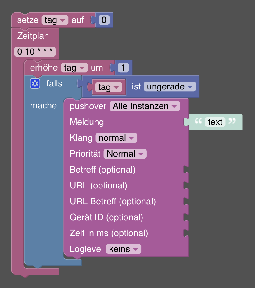

            das sollte doch klappen ? problem ist aber wieder beim neustart oder bearbeiten 🤔
            nen datenpunkt anlgen und den als variable hinterlegen ? dann ändert sich der wert nicht immer auf 0 zurück bzw. auf gerade beim neustart der script ?! 💡

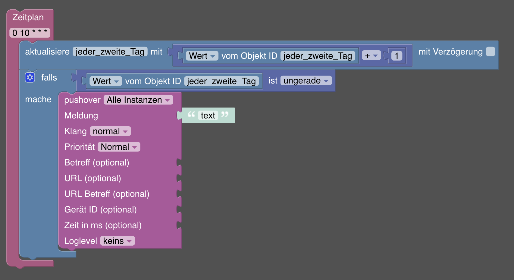

                oder besser so ... ?!

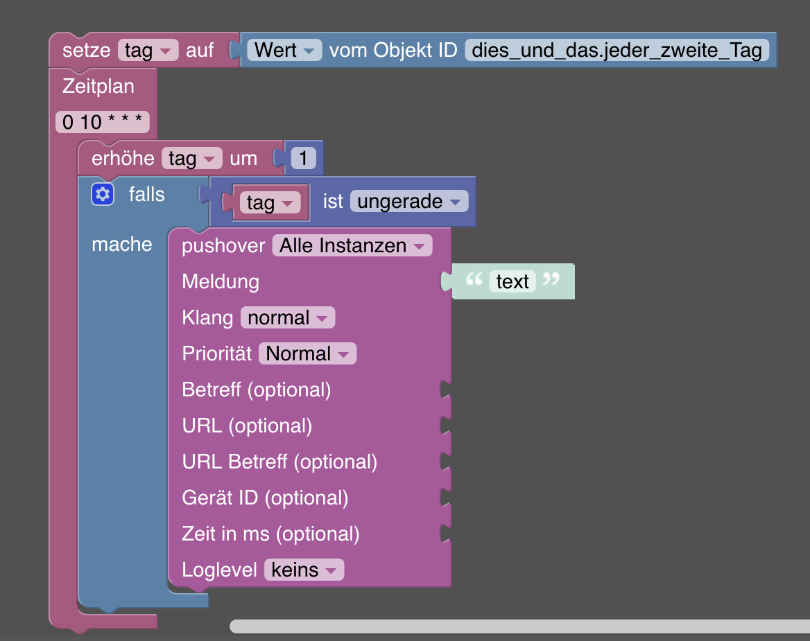

                        Auch wieder quatsch erzählt, mal gehts mal nicht ... war ihm wohl zu schnell hintereinander ... hab ne kleine pause eingesetzt zwischen wert ändern und wert abfragen ...
                        jetzt gehts ! auch mit gerade/ungerade ... lasse es jetzt aber so, so kann man es besser verstellen ..
                        hier jetzt meine Finale Lösung:
                        Danke für alle helfenden Gedanken
