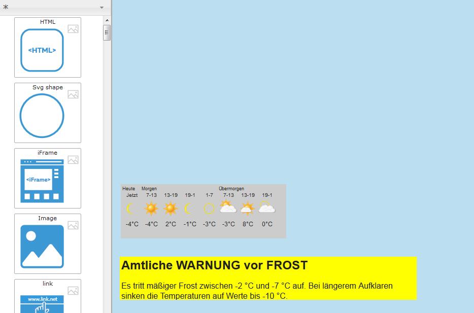

                  ich habe im Laufe des Abends herausgefunden, dass der Browser Modzilla in Verbindung mit Vis hervorragend arbeitet. I/E Explorer und Chrome funktionieren leider nicht. Lustigerweise habe ich vorher festgestellt, dass ich Vis mit meinen Ipad ohne Probleme starten konnte.
                  Arbeiten kann ich so bis jetzt fehlerfrei. Allerdings weiss ich noch nicht, warum ich in Vis die neu installierten Instanzen nicht links in der Auswahlleiste sehen kann, damit ich diese z. B. Widgets u.s.w. in die Views verbauen kann. Einzig DWD funktioniert und Yr Weather.
                  Also ersteinmal vielen Dank.
                  Gruß Martin.
                    Hallo Martin,
                    wenn du weitere vis-Zusatzadapter installiert hast musst du danach den vis-Adapter neu sterten.
                    Danach sollten die Widgets in der Widget-Sidebar zu sehen sein.
                    Rainer

                        ms_1 last edited by
                        Hallo Rainer,
                        auch nach Neustart ist in der Sidebar nichts zu sehen. Den Adapter Vis habe ich neu gestartet.
                        Nur DWD und Wetter funktionieren…..
                        Gruß Martin.

                                      ms_1 last edited by
                                      Hallo Rainer,
                                      ich starte den Beabeitungsmodus von Vis aus dem Karteireiter Instanzen "Adapter-Website" aufmachen. Dann sehe ich doch auf der linken Seite die Sidebar und kann die einzelnen Buttons u.s.w "rüberziehen"…...richtig? Dort habe ich die Widgets der Instanzen DWD u.s.w gefunden.
                                      Die neuen Icon und z.B die Feiertage finde ich dort nicht.... Eigentlich hatte ich gedacht, die kann ich von der Sidebar anschließend einbinden.
                                      Danke für Deine Mühe und Einsicht 😉 .
                                      Gruß Martin.
                                        @ms_1:
                                        Dann sehe ich doch auf der linken Seite die Sidebar und kann die einzelnen Buttons u.s.w "rüberziehen"…...richtig? `
                                        Links ist die Widget-Sidebar. Dort befinden sich die Widgets von vis (sonst nichts)
                                        Icons können über die Eigenschaften-Sidebar in widgets als "Deko" eingebunden werden.
                                        Instanzen sind aktivierte Adapter. Die haben mit vis nichts zu tun.
                                        Die Arbeitsfläche von vis ist nur für die Visualisierung
                                        Die grundlegende Installationen findet im Reiter Adapter des Admin, die Konfiguration im Reiter Instanzen statt.
                                        Lies dir mal die Doku zu vis
                                        http://www.iobroker.net/?page_id=2754&lang=de
                                        Oder die noch nicht ganz fertigen Einsteigerseiten durch
                                        http://www.iobroker.net/?page_id=6317&lang=de
                                        So ganz habe ich dein Vorhaben noch nicht verstanden.
                                        Rainer

                                            @ms_1:
                                            Leider kann ich keine Icons finden….. `
                                            Hallo Martin,
                                            ich fürchte du stellst dir unter icons etwas anderes vor, als sie bei ioBroker sind.
                                            Wahrscheinlich meinst du damit das, was hier die Widgets sind.
                                            Bei solchen Fragen helfen Screenshots ungemein, in deinem Fall ggf.noch eine Skizze was du willst.
                                            Dann reden wir auch nicht aneinander vorbei.
                                            Wofür willst du icons verwenden? (Das sind "Bildchen" ohne Funktion)
                                            Welche Icons.
                                            Ich denke wenn der Knoten (bei dir oder mir) erst einmal geplatzt ist geht der Rest von alleine.
                                            Rainer
                                            PS hast du das Einsteigertutorial schon angesehen?
