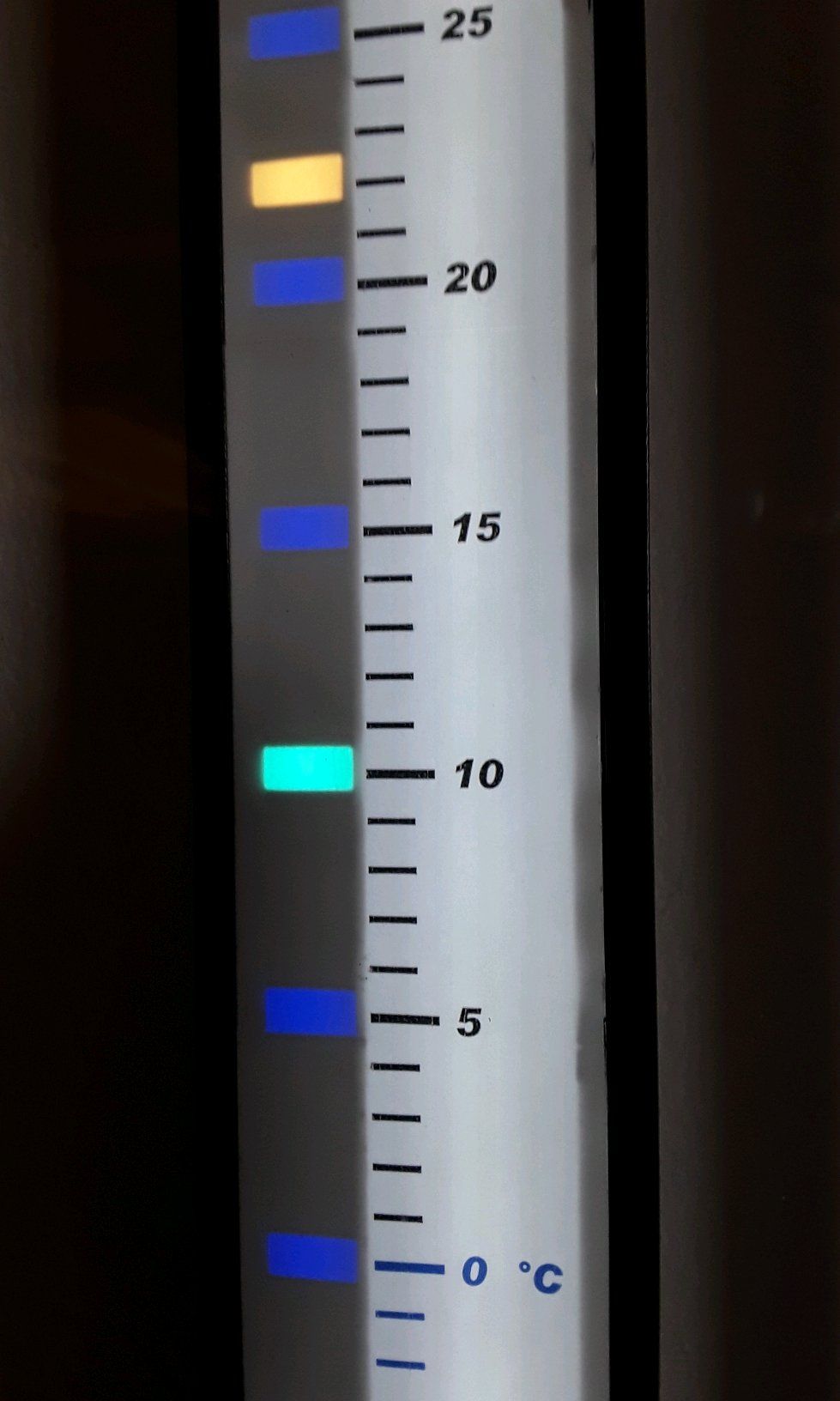

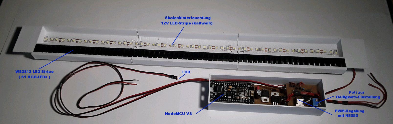

      das Thema RGB-Thermometer wurde hier schon mal erwähnt.
      Ich habe mich jetzt mal hingesetzt und eine Bauanleitung dazu auf meiner Homepage veröffentlicht:
      http://arduino.joergeli.de/big_thermometer/big_thermometer.php
      ... wer's gebrauchen kann ...
      Jörg
