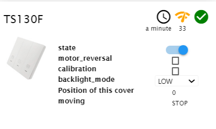

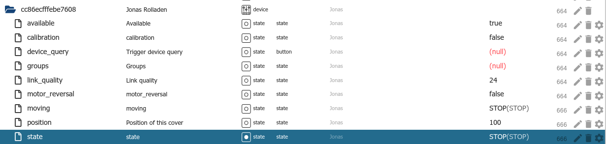

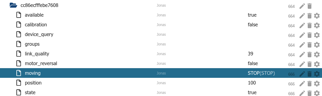

        @martin1982 zeigmal die datenpunkte
          Martin1982 last edited by
            arteck Developer Most Active @Martin1982 last edited by arteck
            @martin1982 was ist mit der position = 50 ... dann sollte der auf halb gehen

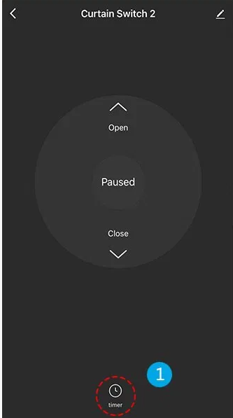

                    Da ist eindeutig ein "Pause" Button zu erkennen.
                      @martin1982 du die Bilder spielen hier keine Rolle.. wenn ich dir einen fliegenden Elefanten zeige .. heisst es lange nicht dass es geht.. Dumbo ausgenommen 😊
                        Martin1982 @arteck last edited by
                        @arteck Ist klar, daher hatte ich ja auch geschrieben "laut den Bilder" wenn er es nicht kann. Kann er das halt einfach nicht. Ist auch nicht weiter schlimm, dann werde ich die vorhandenen Aktoren für die Leinwand und für Rollläden im Keller benutzen und für die anderen Rollläden noch mal weiter suchen.

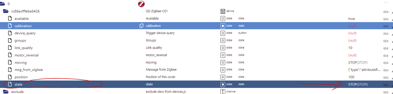

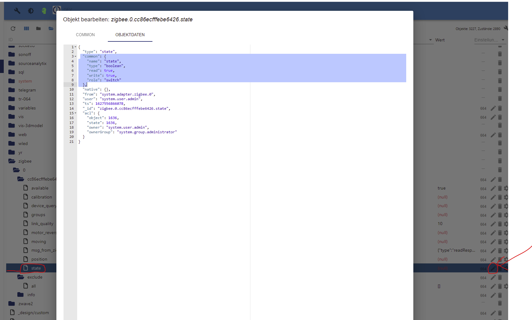

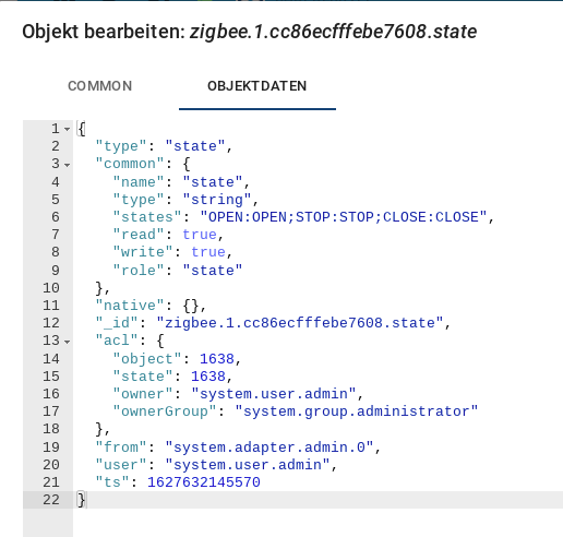

                                          mal was zum testen.... bevor ich es ändere..
                                          ein datenpunkt muss geändert werden
                                          ist nur für testzwecke
                                          also sucht den schalter dann hinten rechts auf den state objekt den Stift klicken
                                          sollte sich öffnen , diesen Block und nur diesen markierten ersetzten
                                          durch
                                          "common": {
                                              "name": "state",
                                              "type": "string",
                                              "states": "OPEN:OPEN;STOP:STOP;CLOSE:CLOSE",
                                              "read": true,
                                              "write": true,
                                              "role": "state"
                                          dann bestätigen..und testen obs geht.. der state objekt wird geändert nicht moving...dieser ist nur zur info gedacht
                                            ich habe gestern beide Varianten ausprobiert. Hat aber leider beides nichts geholfen.
