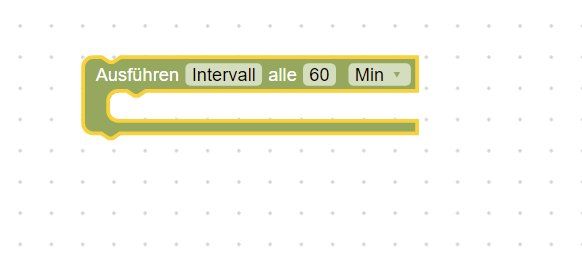

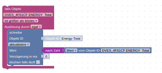

      Folgende Problematik, ich möchte das dieses Script nur einmal pro stunde schreibt.
      Egal was ich mache, es schreibt alle 10 sekunden. (Loggingzeit des Sonoff Pow) welche ich für andere Abfragen zwingend benötige.
      Schon mal danke im Voraus
      dslraser A Fabio 3 Replies Last reply Reply Quote 0
      • dslraser
        dslraser Forum Testing Most Active @Medoc last edited by
        @medoc
        nimm doch einen cron als trigger.
          Ahnungsbefreit @Medoc last edited by
          @medoc Warum nutzt Du dann nicht CRON als Trigger? So wie jetzt wird bei jeder Änderung getriggert
          • Fabio
            Fabio @Medoc last edited by
            @medoc hast du es damit mal probiert.
              Medoc @dslraser last edited by
              manchmal sieht man den wald vor lauter bäumen nicht.
              danke
                Medoc @Fabio last edited by
                @fa-bio sagte in Problem mit Intervallen:
                genau damit habe ich es versucht. klappt nicht
                A Fabio 2 Replies Last reply Reply Quote 0
                  @medoc Kein Wunder, das ist ja auch kein Trigger

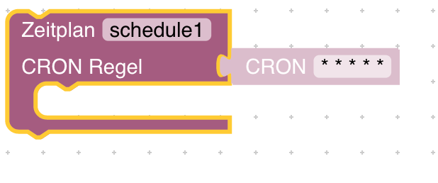

                        • dslraser
                          @medoc
                          z.B. den und auf die Sternchen klicken/einstellen
                            alles erledigt, der cron tut was er soll.

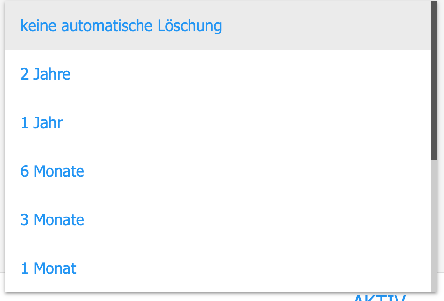

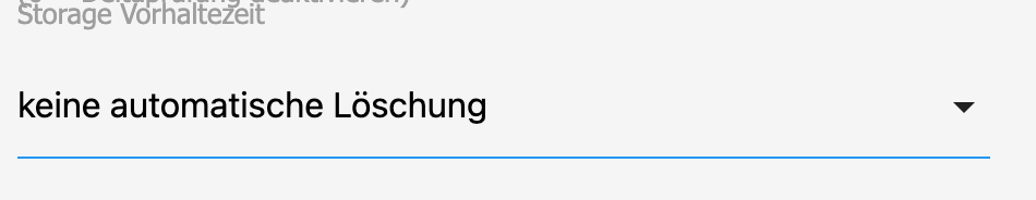

                            noch eine frage zur history.
                            wie kann ich die aufzeichnungstabelle verlängern.
                            die zahl der einträge ist mir zu wenig.

                              • dslraser
                                dslraser Forum Testing Most Active @Medoc last edited by dslraser
                                @medoc sagte in Problem mit Intervallen:
                                ich habe keine history (ich nutze die influx db)
                                Meinst Du das ? (wenn es das in history auch gibt ?)

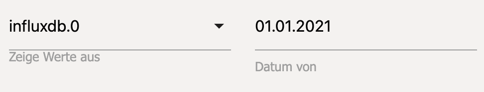

                                EDIT: oder willst Du nur die Werte sehen...? (Datum eintragen)

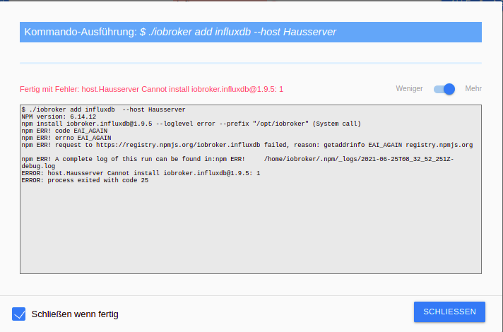

                                  Medoc @dslraser last edited by Medoc
                                  @dslraser
                                  die bekomme ich aus einem unerfindlichen grund nicht installiert
                                  • dslraser
                                    @medoc
                                    hast Du mal den fixer über Dein System laufen lassen ? (probiere mal) und dann nochmal versuchen die influx db zu installieren.
                                    Oder mal versuchen über github, oder über die console zu installieren.
                                    EDIT: Installationsfixer: curl -fsL https://iobroker.net/fix.sh | bash -
                                      @dslraser
                                      danke für den hinweis, werde ich demnächst angehen und dann berichten

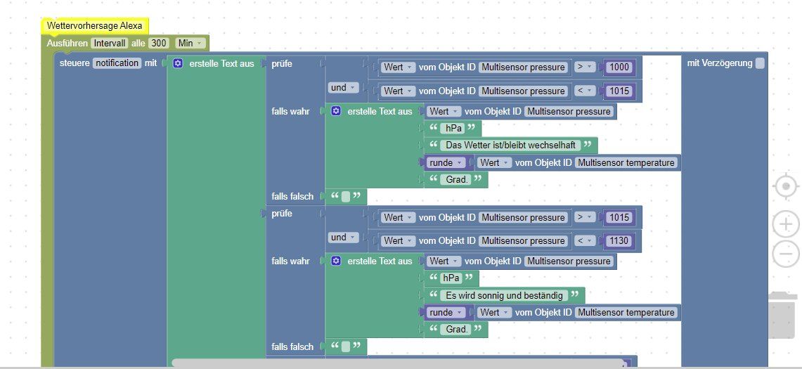

                                      • Fabio
                                        Fabio @Ahnungsbefreit last edited by
                                        @ahnungsbefreit ich danke dir ganz herzlich für deine Erklärung. Ich benutze so eine Schleife für eine Push Nachricht. Das funktioniert sehr gut und ohne Probleme. Mit Cron hab ich immer wieder Probleme.
                                        M A 2 Replies Last reply Reply Quote 0

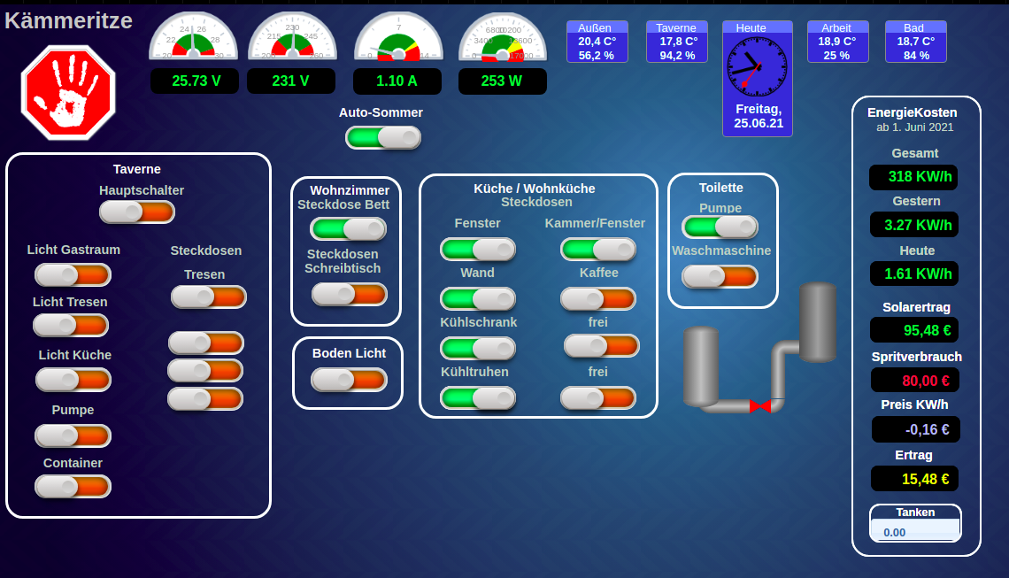

                                          Nur um mal das Projekt zu zeigen, um welches es geht.
                                          Ich lebe komplett autark. Keine Leitung rein, keine Leitung raus.
                                            Ahnungsbefreit @Fabio last edited by
                                            @fa-bio Ich bin mir sicher, auch das bekommt man mit CRON hin. Durch die lange Verzögerung der Durchläufe mag es noch gehen, sonst wird es aber schnell zum Problem-Script mit Hängern und komischem Verhalten
