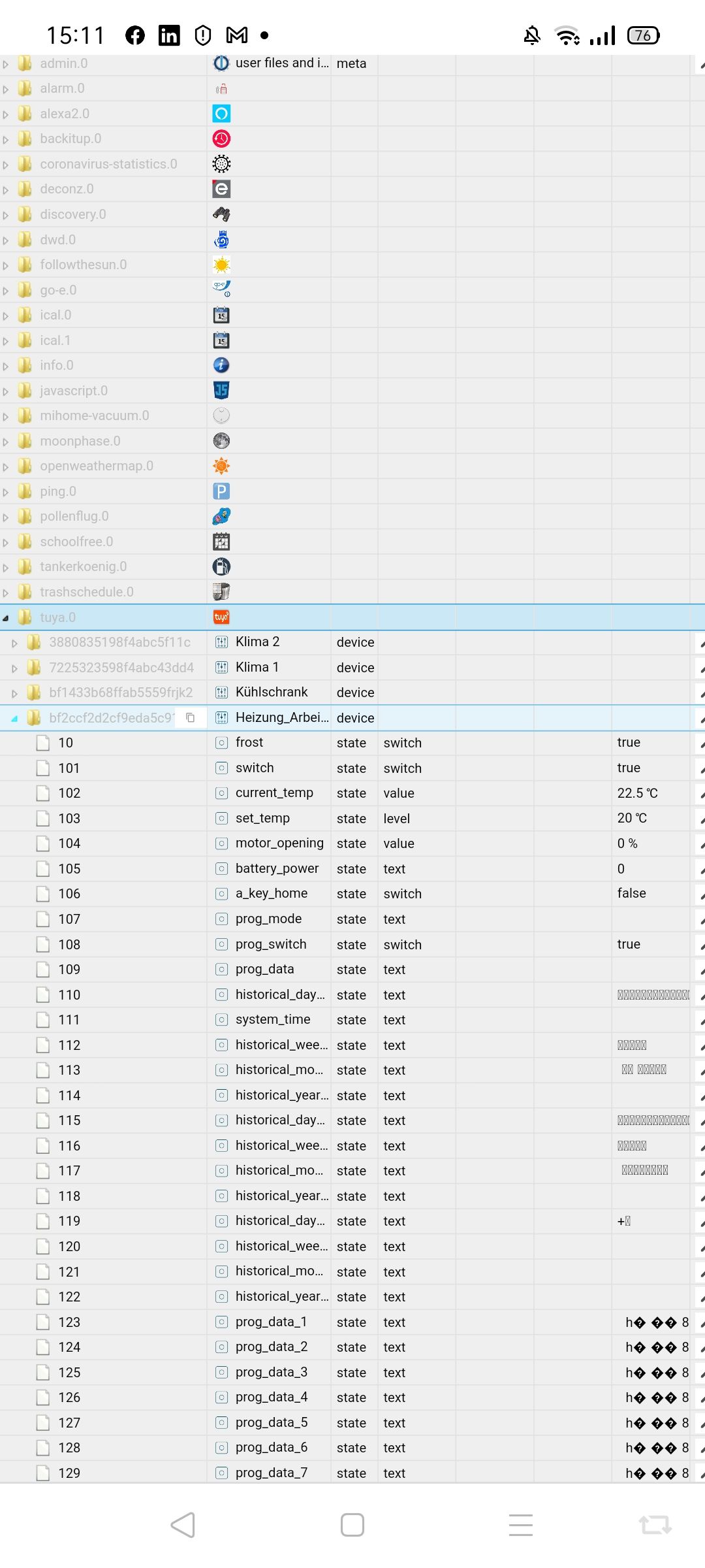

      Ich möchte zunächst betonen daß mein Tuya Adapter und nahezu alle Geräte im Iobroker läuft bzw erkannt werden.
      Nun zu dem Problem was ich habe: 1) ich nutze smarte Heizkörper Thermostate die ich ganz gerne steuern möchte, doch wenn ich zb den Ist-Wert des Thermostats verändern möchte so wird zwar der wert im Adapter überschrieben, jedoch nicht von dem Thermostat umgesetzt
      Hat jemand eine Idee wie ich das lösen kann??

        welchen Sinn macht es, einen IST - Wert zu ueberschreiben?
        Kannst du andere Datenpunkte aendern die uebertragen werden?

          Naja im Beispiel des Thermostats bedeutet es das ich unter den Objekten im io Broker im Tuya Adapter den Wert habe auf das das Thermostat eingestellt ist (set_temperature)...zb 5° ...nun will ich aber das das Thermostat auf 15° hochregelt. Wie mach ich das?

            Hi, die IST Temp ist da Current_Temp, und die zu setzende Temp dann SET_Temp, das sollte funktionieren.
            Falls nicht, Adapter auf Debug stellen und schauen, wo es klemmt, und ein Issue auf Github beim Adapter aufmachen.

              Also nur um es richtig zu stellen falls ich mich zuvor falsch ausgedrückt habe...was ich versucht habe war händisch den Wert unter set_temperature zu ändern,mit der Erwartung dass der neue wert dann vom Thermostat eingestellt wird...doch das tut er leider nicht.
              Kannst du das mit dem debug näher erläutern wo und wie ich das mach?

                ok, klar, dann hast du das richtig gemacht, nur wird warum auch immer das nicht ans Thermostat übermittelt..
                Wifi Verbindung ist aber da, Online steht auf true?
                Debug Mode:
                Debug-Log für eine Instanz einschalten? -> Instanzen -> Expertenmodus -> Spalte Loglevel/Log-Stufe
                Logfiles auf Platte /opt/iobroker/log/… nutzen, Admin schneidet Zeilen ab
