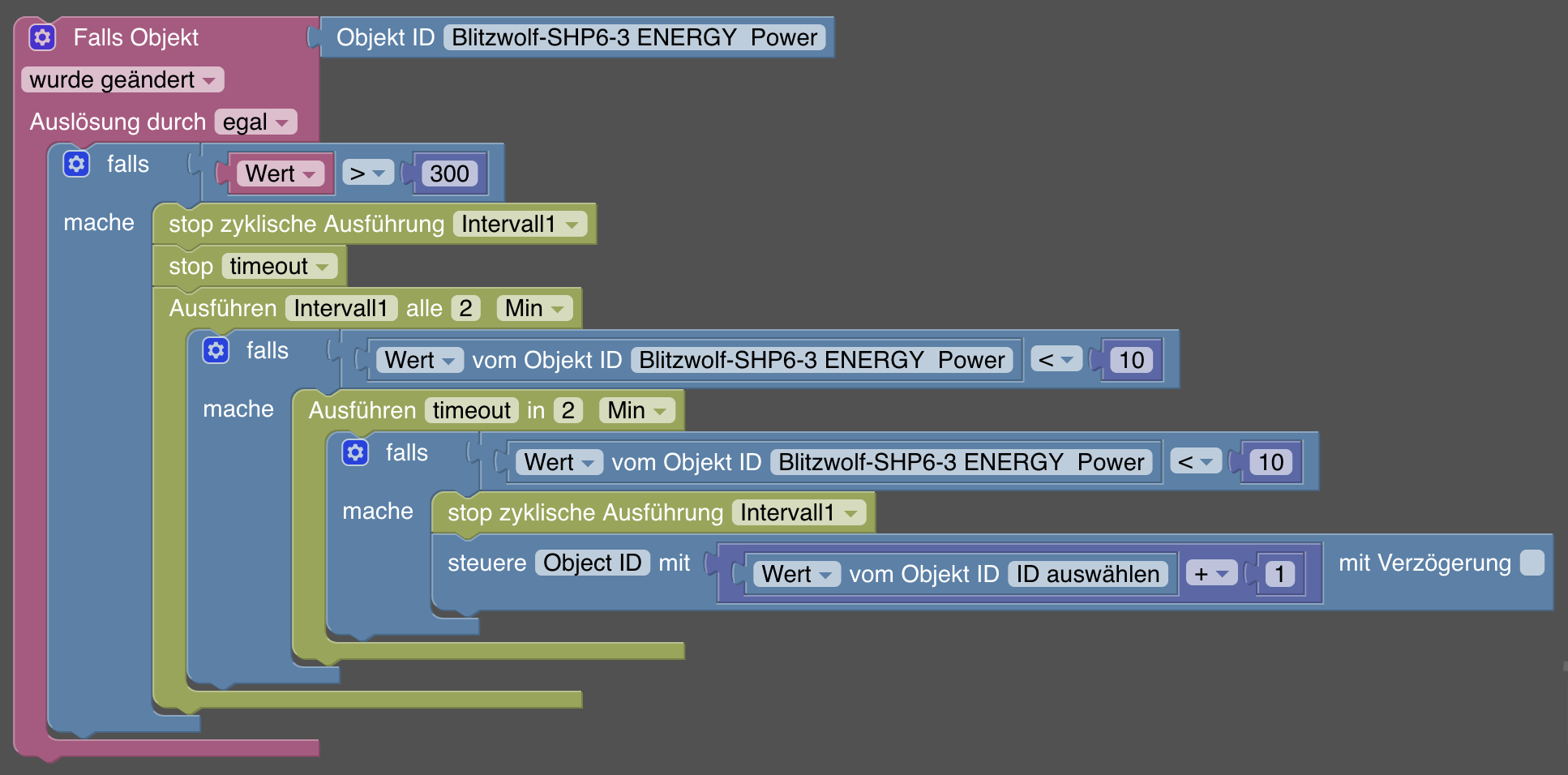

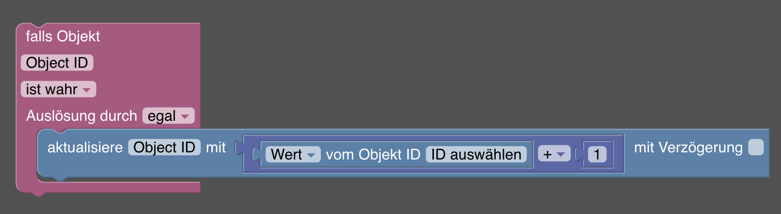

        @manni4545 Du kannst dir z.B. einen Datenpunkt erstellen, und mit einem script diesen hoch zählen lassen jedesmal wenn die steckdose true ist ..
        den datenpunkt kannst dann im vis als anzeige einbinden

        • Cinimod
          Cinimod Most Active @manni4545 last edited by Cinimod
          @manni4545 glaube ich habe dich falsch verstanden, die Steckdose soll natürlich an bleiben, an hand des Verbrauchs kannst du es aber ganz ähnlich umsetzen ...
          ich kann dir auch nur empfehlen die Steckdose einzumessen, da da sonst ganz schön quatsch werte raus kommen ... vorallem wenn du damit tatsächlichen Stromverbrauch messen willst, dazu gibt es auch nen coolen Adapter "SourceAnalytix", kannst dir ja mal ansehen auf youtube oder so
          musst mal ausloten was für Verbrauchswerte er ausgibt in welchen zustand ...
          dann kannst auch einen Datenpunkt bedienen ..

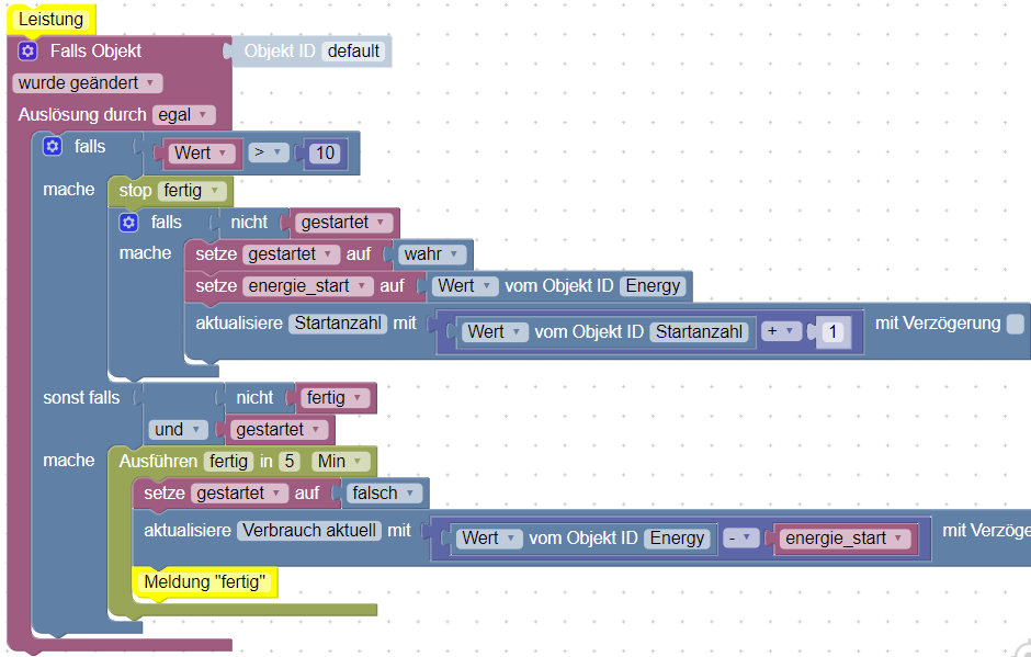

          etwa so sieht mein wäschetrockner script aus, abgesehen von der ausführung ... ich lasse mich da benachrichtigen, in dem Beispiel hier erhöhe ich einen selbst erstellten datenpunkt immer um 1 wenn trockner fertig ist, welchen du dann im vis nutzen kannst

              paul53 @manni4545 last edited by paul53
              @manni4545 sagte: wie oft der Trockner eingeschaltet wurde. Wenn noch möglich mir im VIS auch den Stromverbrauch mitzuteilen?
              Vorschlag:
              @manni4545 sagte in Blockly Script zähler:
              Datenpunkt was muss ich da als Type erstellen (Zahl, Logikwert....).
              Die Frage meinst Du nicht ernst? Die Antwort steckt schon im Begriff "Zähler".
