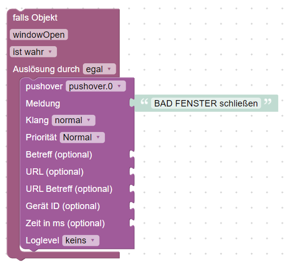

            • dslraser
              dslraser Forum Testing Most Active @Willes last edited by dslraser
              @willes
              Mach mal den Pushover Baustein in das blaue falls mache Maul.
              EDIT: bzw. kannst Du das falls mache doch auch weglassen, wenn der Trigger nur auf ist wahr steht.
              EDIT2: den Trigger auf ist größer als beim letzten Mal müsste auch gehen.
              (Ich habe kein HMIP AP, deshalb weiß ich auch nicht wie die Datenpunkte umgeschaltet werden, aber Du könntest Dir das im Log über einen Debug Baustein unterhalb vom Trigger auch anzeigen lassen)

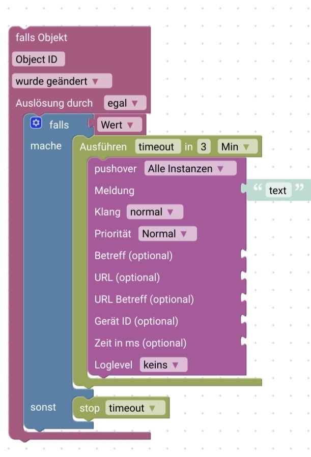

                      • David G.
                        David G. @Willes last edited by
                        @willes
                        So ist es mit Timeout (abgesehen von den 2x triggern)

                          • David G.
                            David G. @Willes last edited by David G.
                            @willes
                            So ist es in meinem Beispiel oben. Nur hab 3min drinnen stehen.

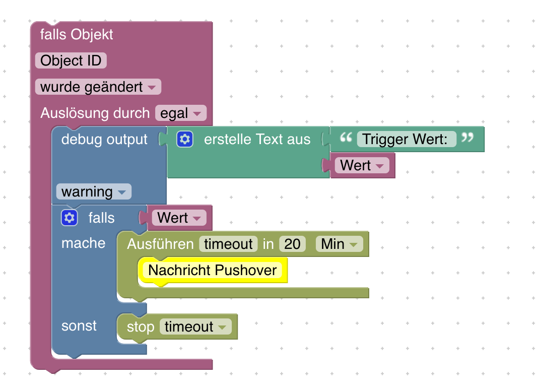

                                          • dslraser
                                            @willes
                                            kopiere Dir den roten Wert Baustein und packe den mal in den Debug Baustein.
                                            Edit:
                                            (Trigger auf wurde geändert bei windowOpen)
                                            Fenster auf und zu machen und ins log schauen.
