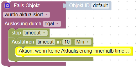

        paul53 @fiberman last edited by
        @fiberman sagte: Möglichkeit, das Alter der letzen Änderung eines Datenpunktes (Zeitstempel) zu monitoren

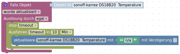

              fiberman @paul53 last edited by fiberman
              @paul53 Das funktioniert bestens.
              Ich hatte die 10 Minuten zum Test mal auf 10 Sekunden reduziert. Dann hat er mir das "n/a" in den Datenpunkt geschrieben. Und nach einem (erzwungenen) Restart des Sonoff wurde wieder der aktuelle Temperaturwert gesetzt.
              Vielen Dank nochmal!
