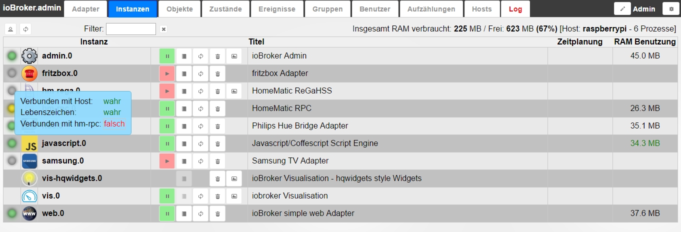

      ich habe iobroker auf einem rpi2 laufen und versuche grad iobroker mit der ccu2 zu verbinden.
      hm-rpc kann aber keine Verbindung herstellen. Ich weiß aber nicht woran es liegt jemand eine Idee?

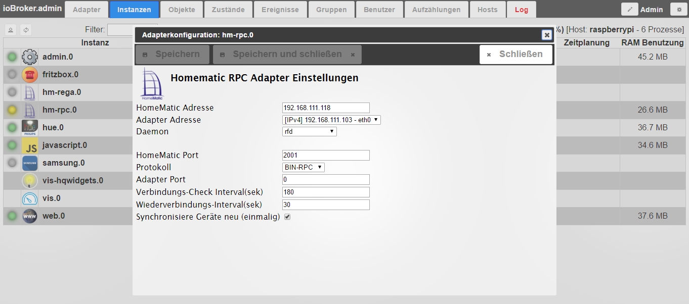

        Die Einstellungen vom Adapter sehen aus wie bei mir. Vielleicht muss der Rega Adapter auch laufen? Dort sind ja auch Einstellungen vom rpc Adapter.

          bei mir ist als Protokoll "xml-RPC" eingestellt.
          Ich erinnere mich das ich mit bin-rpc auch mal Probleme hatte.

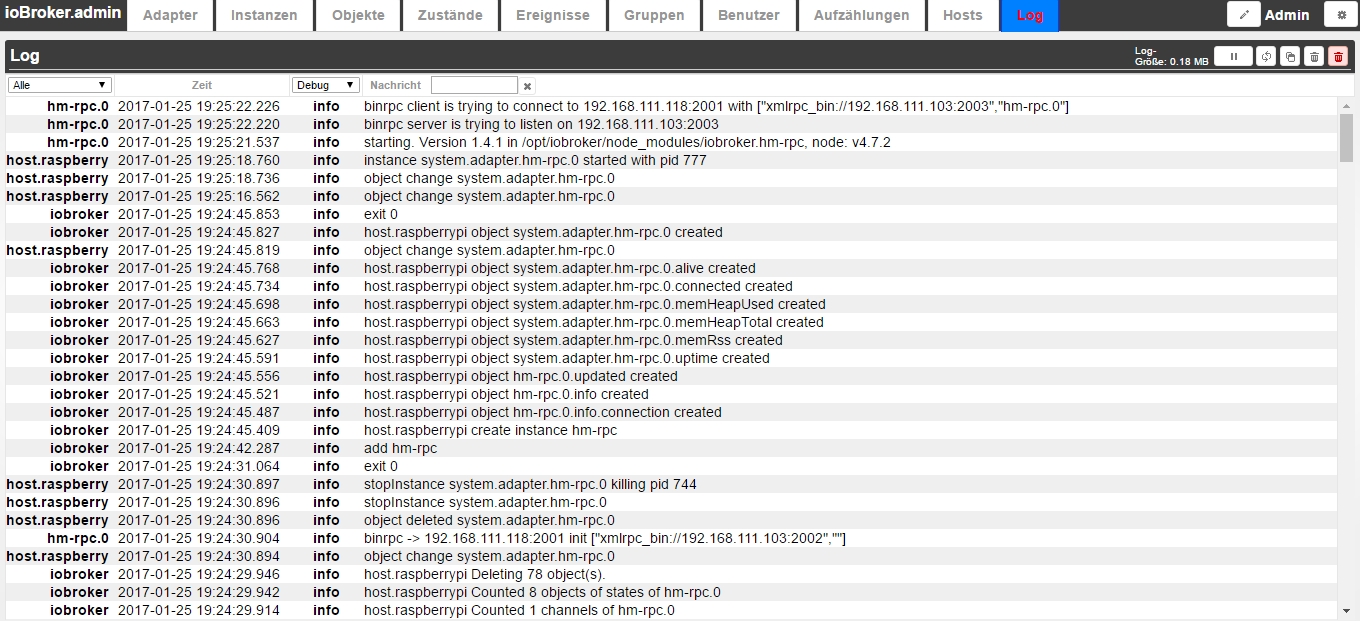

            was hat denn dei log zu meckern?
            ist rot! Stell mal den Loglevel-Filter auf Error. Vielleicht sieht man da noch was, was schon älter ist.

            Ansonsten mal rpc restarten und sehen, ob dann etwas rotes kommt.
            Weiterhin kannst du mal auf xml-rpc umstellen
