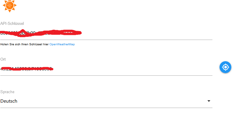

        Habe jetzt Openweather in Betrieb genommen. Ging wirklich einfach. Allerdings werden mir bei den Datenpunkten keine Werte angezeigt. Wie holt man sich die aktuellen Werte? Edit: Jetzt sind Werte da. Hat einfach nur gedauert. Danke.

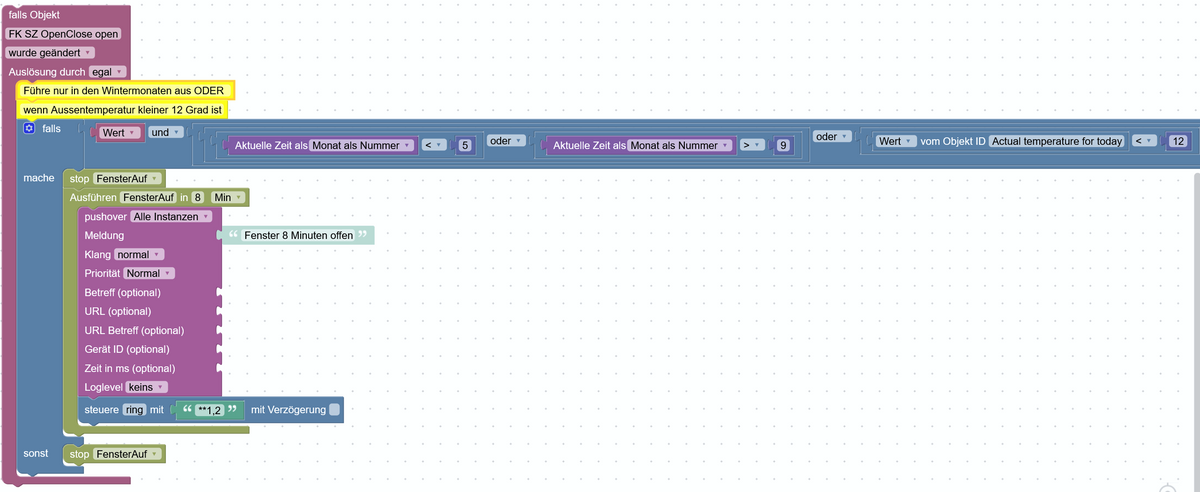

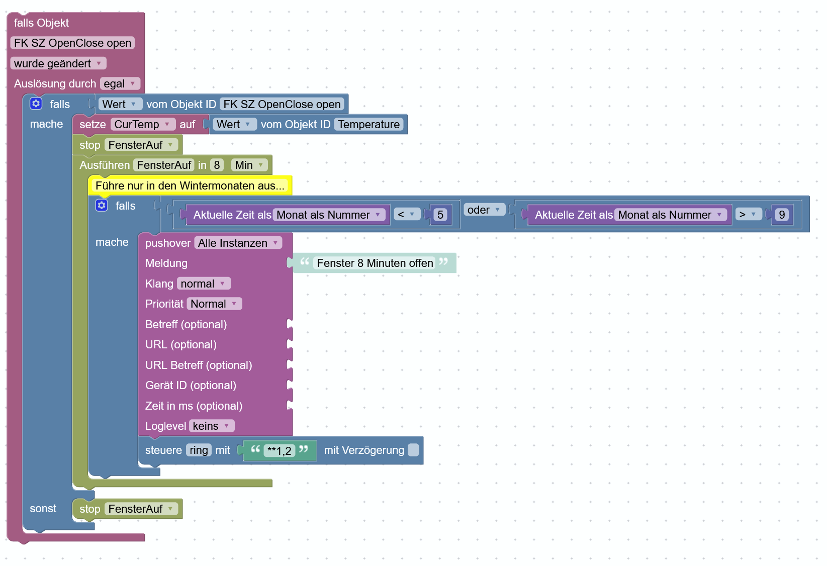

          @jan1 Sieht jetzt so aus:
          Danke für den Tipp. Wird jetzt nur zw. Oktober und April ausgeführt.

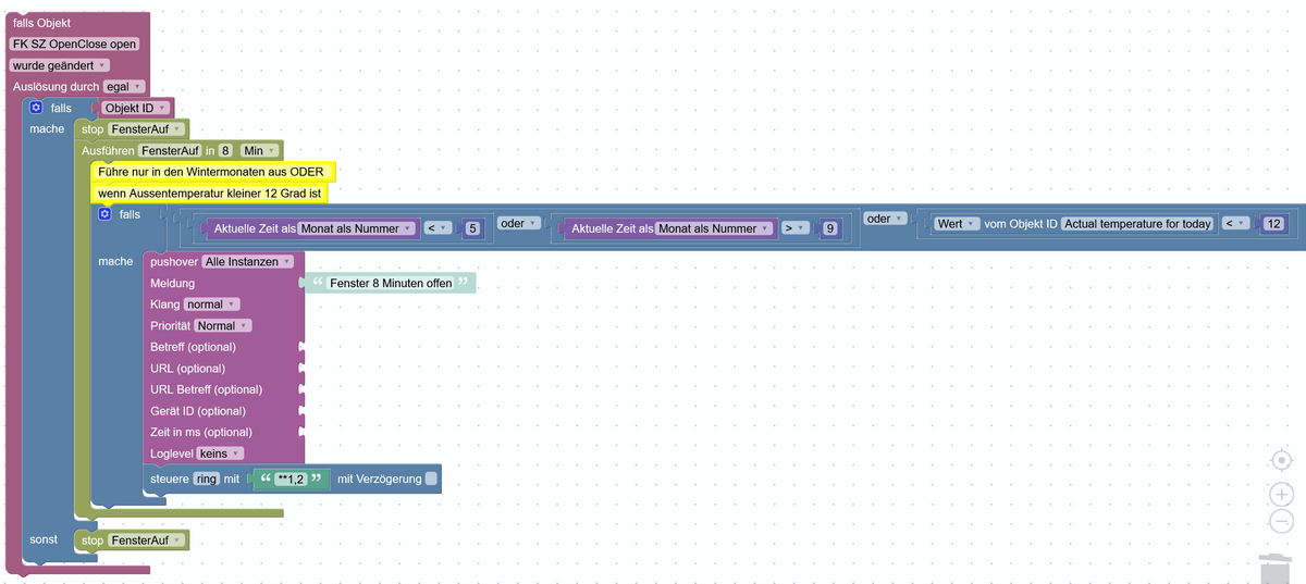

            Das Blockly sieht gut aus, da könntest noch in der FALLS das Objekt durch "WERT" aus den Trigger Blöcken ersetzen, da Du eh auf das Objekt im Trigger reagierst 😉
            Hast Du bei Adapter das eingetragen:

              @jan1 Der OpenWeather Adapter funktioniert jetzt (s. mein geänderter Post oben). Die Temperatur habe ich nun mit rein verknüpft. Wenn das gut funtktioniert, dann werfe ich die Abfrage nach den Wintermonaten wieder raus. Bzgl. Wert aus den Trigger-Blöcken: meinst du so?

                Jaein, eher so:
                Warum das ganze so lösen? Recht einfach, wenn man verstanden hat wie so ein Blockly abläuft. Das geht von oben nach unten und so werden auch die Werte eingelesen. Wenn das Objekt im Trigger eingelesen wurde, steht es zur Verfügung und kann somit auch direkt ohne erneutes Einlesen weiter verwendet werden und genau das tust Du, wenn Du das mit dem Block machst.
                Im Vergleich zu Deinem ersten Wurf, wird hier in der Falls exakt der selbe DP Wert noch mal eingelesen, was nicht nötig wäre. Dann kommt noch dazu, dass man es so schneller zusammen geklickt hat 🙂
                Edit:
                Übrigens kannst das auch noch mit ner UND in der ersten FALLS lösen, so brauchst ein Block weniger. Zumindest theoretisch, da ich auch selten ein Blockly generiere, dass exakt so funktioniert wie ich es will. Try and Error eben 😉

                  Jetz sieht es so aus (falls jemand nachprogrammieren möchte):
