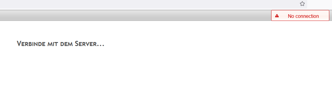

      Ich habe auf einem System den js-controller auf 3.3.14 aktualisiert. Ein paar andere Adapter wurden in dem Zuge mit aktualisiert...
      Nach dem update funktioniert das System (bestehend aus einem host und 3 slaves, alles auf Linux), bis auf die Visualisierung. Beim Aufruf der edit und der índex-Seite erhalte ich:
      aber es wird anscheinend keine Verbindung hergestellt. Im edit-Modus sehe ich rechts oben "no connection"
      Jetzt habe ich vis auf debug-log umgestellt:

                  Die Konsole vom browser sagt:
                  Diese Seite verwendet die nicht standardisierte Eigenschaft "zoom". Stattdessen sollte calc() in den entsprechenden Eigenschaftswerten oder "transform" zusammen mit "transform-origin: 0 0" verwendet werden. edit.html
                  Layout-Darstellung wurde erzwungen, bevor die Seite vollständig geladen war. Falls Stylesheet noch nicht geladen sind, kann dies zu einem kurzzeitigen Darstellung des Inhalts ohne Formatierung führen. jquery-1.11.2.min.js:4:29775
                  Uncaught SyntaxError: expected expression, got '.' colResizable-1.5.min.js:2:928
                  Uncaught SyntaxError: unexpected token: identifier html2canvas.min.js:7:39
                  window.controllers/Controllers sollte nicht mehr verwendet werden. Verwenden Sie es nicht für die Browser-Erkennung. ace.js:1:18478
                  Uncaught SyntaxError: unterminated regular expression literal conn.js:7:1
                  Uncaught SyntaxError: illegal character U+FFFD visEditTemplates.js:17:28
                  Version vis-ebus: 2.2.4 edit.html:4591:25
                  Version Info-Adapter-Widget: 0.0.9 info.js:21:21
                  Version vis-mysql: 0.0.1 edit.html:8715:25
                  Version vis-sbfspot: 2.4.3 edit.html:10159:25
                  Version vis-weather: 2.4.1 edit.html:13699:25
                  Uncaught ReferenceError: servConn is not defined
                      main http://192.168.3.10:8082/vis/js/vis.js:3250
                      <anonymous> http://192.168.3.10:8082/vis/js/vis.js:3695
                      jQuery 11
                  vis.js:3250:5
                  • upload vom vis habe ich gemacht
                  • vis manuell gestartet ebenfalls
                    Beides ohne Erfolg...
                  Rene_HM 1 Reply Last reply Reply Quote 0
                  • Rene_HM
                    Rene_HM Developer @Rene_HM last edited by
                    Ich denke, jetzt funktioniert es wieder..
                    Habe ein upload der anderen widgets gemacht.
