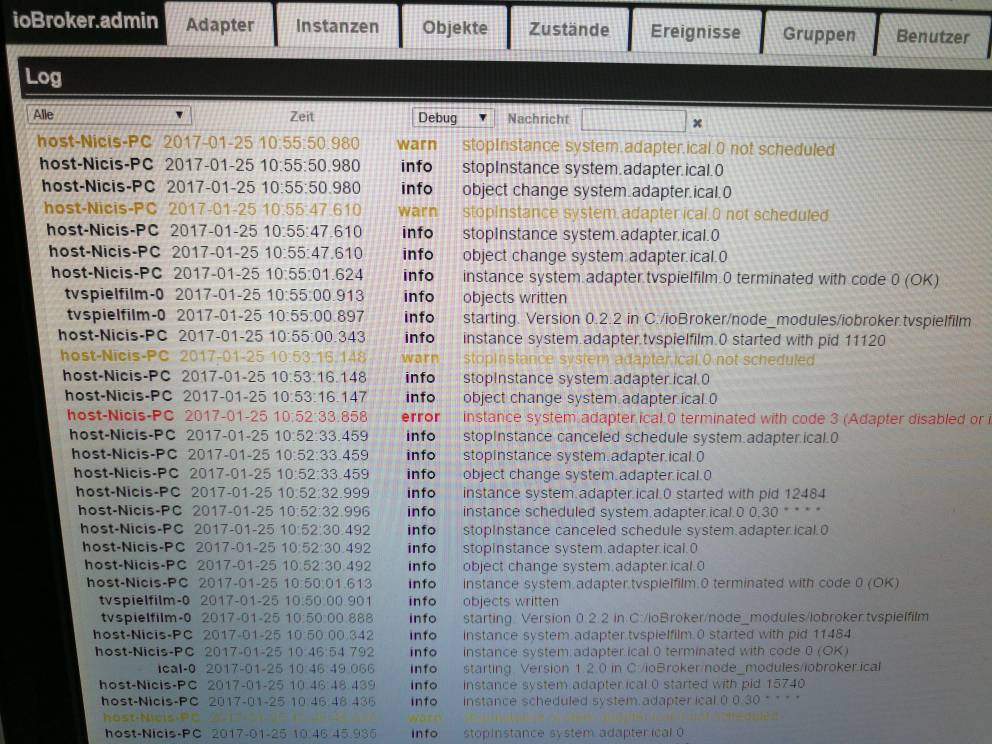

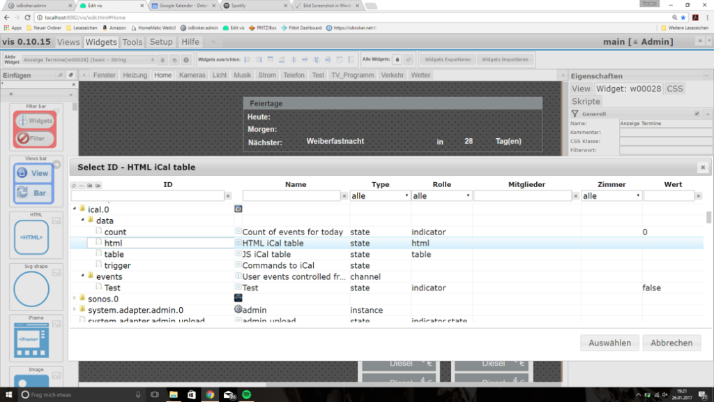

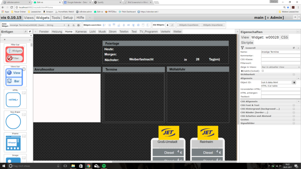

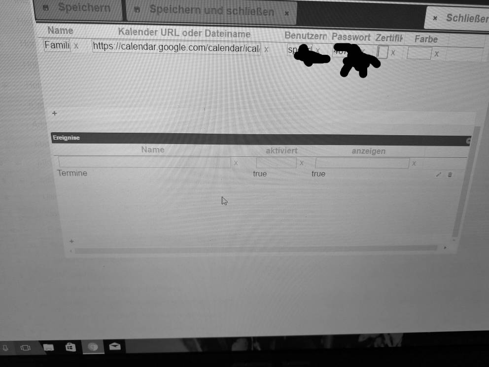

      Ich habe ein Problem und zwar funktioniert der Ical-Adapter bei mir nicht es wird nichts eingelesen. Ich habe alles nach der Anleitung von der iobroker Seite gemacht. Zur Info es soll ein Google Kalender eingelesen werden. Vielleicht könntet ihr mal über die Bilder schauen ob euch was auffällt. Vielen Dank schon Mal.
      Gruß Torsten 470_img_20170125_135125.jpg 470_img_20170125_135031.jpg 470_img_20170125_134815.jpg 470_img_20170125_105729.jpg 470_img_20170125_105657.jpg 470_img_20170125_105413.jpg
      Gesendet von meinem MHA-L29 mit Tapatalk

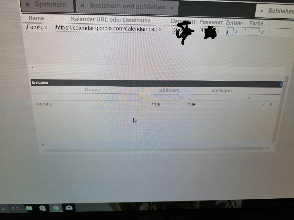

        Hallo Torsten ,
        Ganz abgesehen davon dass deine etwas ungewöhnlichen Screenshots sehr schwer zu lesen sind, fehlen wichtige Informationen.
        Der Fehler sagt "not scheduled ", aber den schedule sehe ich nicht.
        Bei den Datenpunkten in den Objekten ist die spalte wert nicht zu sehen.
        Ins Blaue geraten würde ich einen kompletten Reboot machen und dann nochmal sehen.
        Hat es schon mal funktioniert?
        Rainer
        • OstfrieseUnterwegs
          OstfrieseUnterwegs last edited by

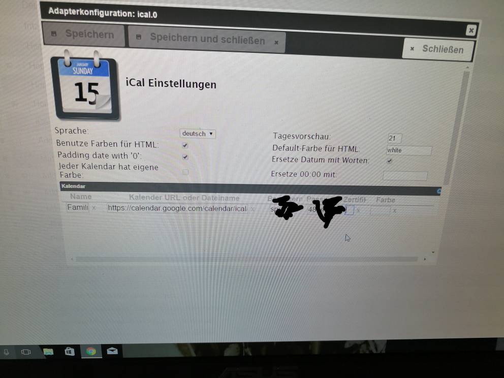

          Hast du mal einfach den String 'http://calendar.google.com/….' genau so, wie du ihn in den iCal Adapter eingegeben hast in die Adresszeile des Browsers eingegeben? Wenn ja, wird dann eine .ics Datei runtergeladen und steht da was plausibles drin?
          [edit]
          Das sieht mit nämlich komisch aus. Bei mir ist das eher sowas
          https://calendar.google.com/calendar/ical/abcdefghijk....c%40group.calendar.google.com/private-890xyz...1abcdefafc1f96cb9/basic.ics
          Und ich habe auch keine User/Password, weil ich diese kryptische URL habe, die alles enthält
          Und deswegen habe ich sie geändert Homoran (Mod)

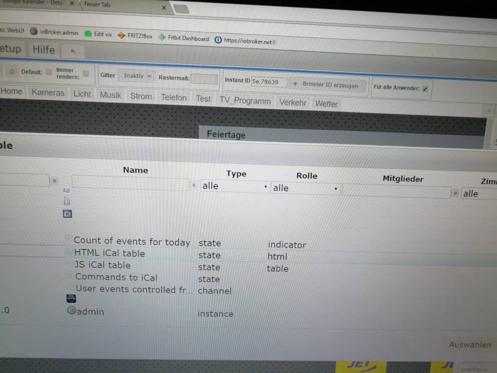

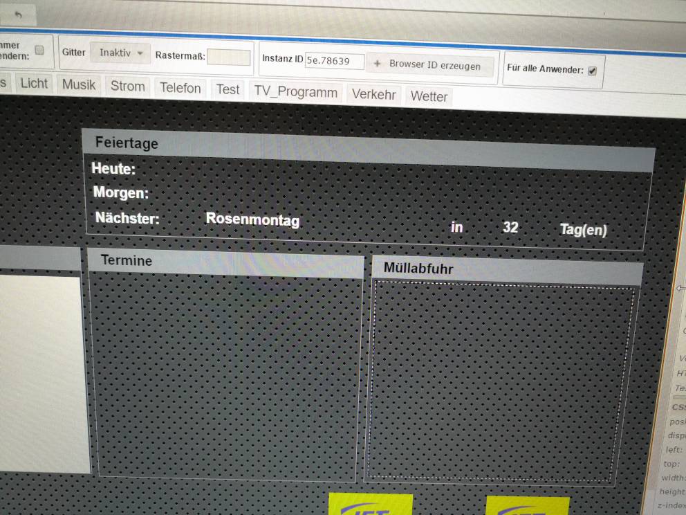

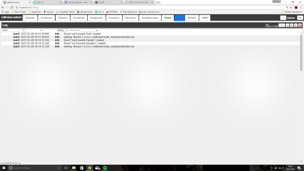

                  Hallo hab jetzt alles probiert funktioniert immer noch nicht habe Ical-Adapter nochmal neu installiert. Wenn ich die ics-datei im Browser eingebe kann ich sie downloaden und die Termine werden mir auch angezeigt. Hab nochmal neue Bilder gemacht vielleicht habt ihr noch einen Tipp für mich.
                  Gruß Torsten 470_6575198bcf434112890e89889c5bfbf6.png 470_728f55c34f684135ab14c7bea88a7378.png 470_16122b5b234d4811a40dfba859fac27c.png
                    Kannst auch du mal den Loglevel der Instanz auf debug stellen.
                    Ich sehe im log nicht, dass der Adapter versucht den Kalender zu laden.
                    Es werden die Events angelegt, das ist aber schon alles.
                    Rainer

                        der Anzeigefilter vom log steht auf debug.
                        Der Loglevel der Instanz nicht.
                        Dazu im Reiter Instanzen in den Expertenmodus (Männchen-Icon links oben aktivieren) dann erscheint eine weitere Spalte "Loglevel"
                        Dort beim iCla uf debug stellen und bestätigen
                        Anschließend den ical neu starten und das daraus resultierende Log bitte hier in Code-Tags per cut & paste posten
                        Rainer

                          cal.0 2017-01-26 20:07:25.999 debug displaying dates
                          ical.0 2017-01-26 20:07:25.991 info starting. Version 1.2.0 in C:/ioBroker/node_modules/iobroker.ical
                          ical.0 2017-01-26 20:07:25.891 debug statesDB connected
                          ical.0 2017-01-26 20:07:25.887 debug objectDB connected
                            Oh eine Windows installation 😞
                            Da kenne ich mich nicht aus.
                            Da wird nichts heruntergeladen dann kann auch nichts verarbeitet werden.
                            In dem von weimaraner verlinkten Thread ist ein Pfad, wo du die über den Browser heruntergeladene .ics Datei speichern könntes um sie mal lokal aufzurufen.
                            Wenn das klappt muss mal jemand mit Windows und ical erfahrung sehen, warum deine Datei nicht heruntergeladen wird.
                            Rainer
