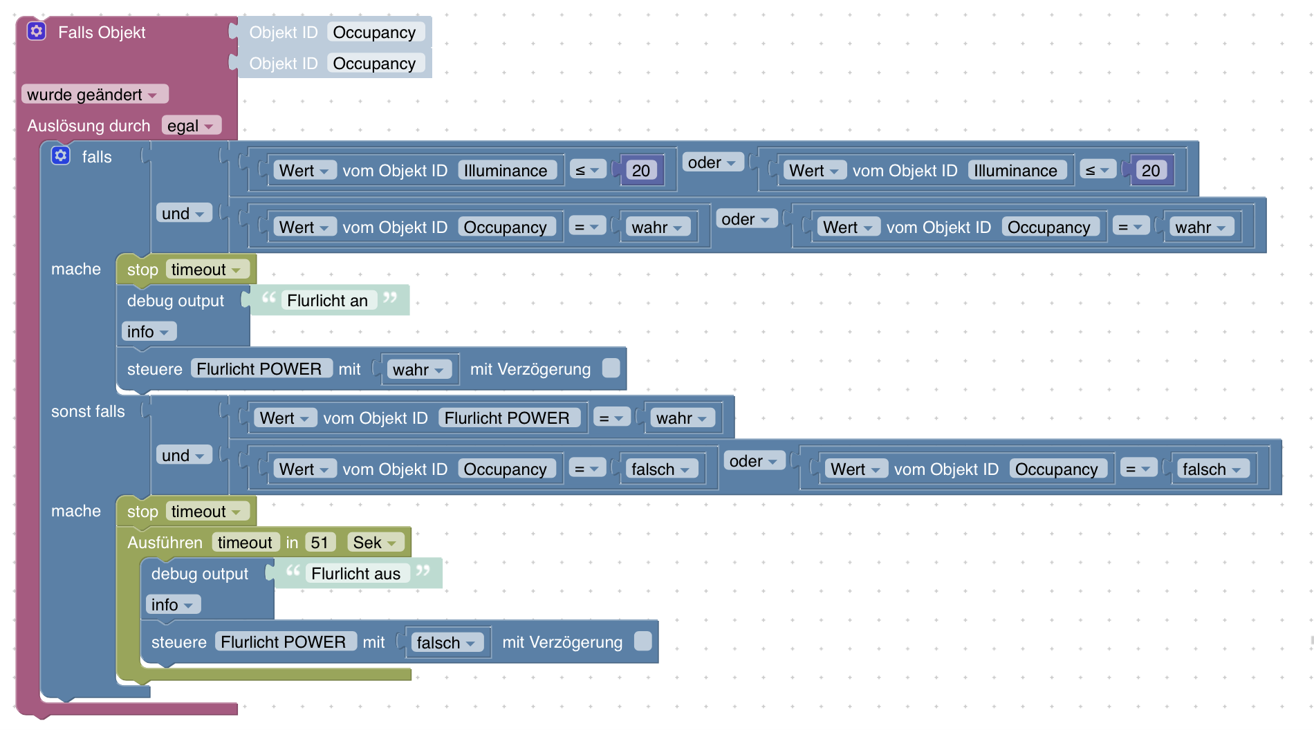

      Ich habe hier 2x Blockly Script die ich gerade teste, aber beide Funktionieren nicht wie ich es möchte, deshalb bitte ich euch mir zu Helfen.
      Script 1:
      Funktioniert soweit gut, nur habe ich das Problem das Licht auch über 20 LUX angeht, sobald Bewegung erkannt wird, dieser soll aber nur dann angehen, wenn der Wert LUX unter 20 ist.

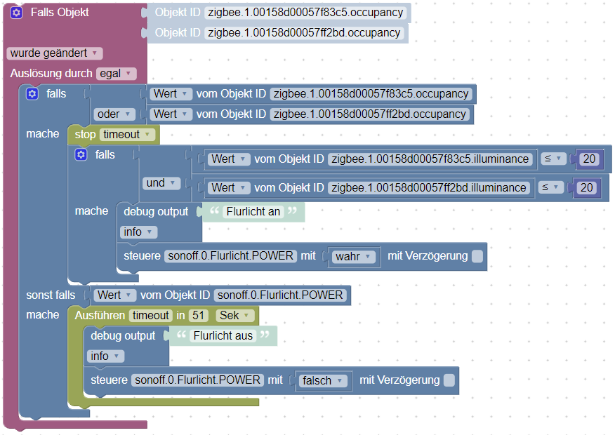

      Script2:

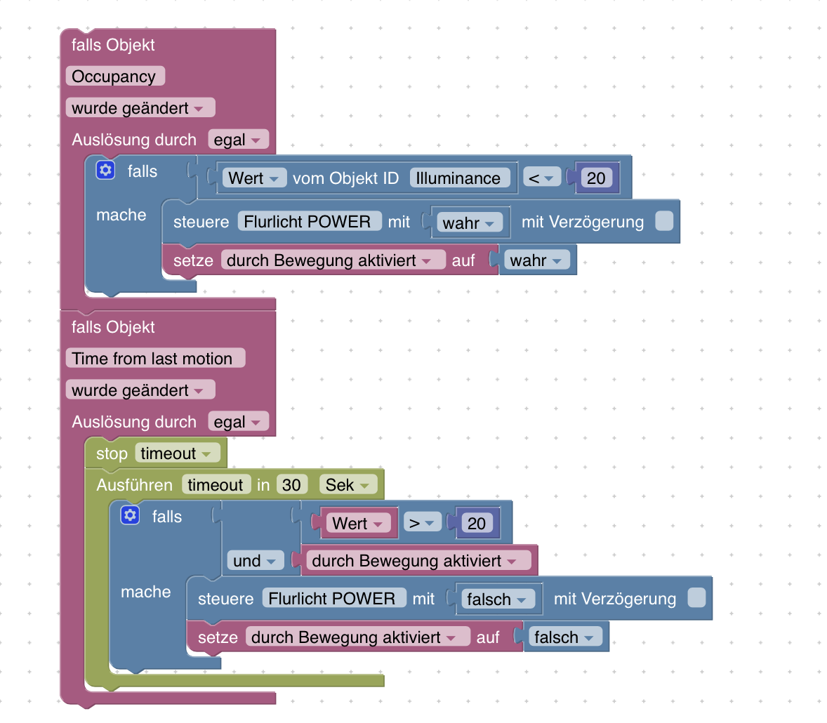

      Licht geht zuverlässig an bzw. Auch wieder aus nur habe ich hier das Problem, das bei Bewegung das Licht plötzlich aus geht und man im Dunklen steht das ist sehr ärgerlich.
      Bei diesem Script habe ich je Bewegungsmelder 1 Script laufen.
      Das Script 1 Funktioniert für mich zuverlässiger bis auf das es auch über 20 LUX angeht, deshalb benutze ich auch gerade diesen.
      Kann mir Bitte jemand Helfen den Blockly-Script zu optimieren.
      Das Script soll bei Bewegung unter 20 LUX angehen bei keiner Bewegung nach einer vorgegebenen Zeit z. B. 60 sek. Wieder ausgehen, und wenn Bewegung da ist auf jeden Fall an bleiben.

        paul53 @acem last edited by
        @acem sagte: Script 1:
        Versuche es mal so:

          acem @paul53 last edited by acem
          Wenn der Wert bei Illumiance über 20 Lux ist sollte das Licht auch bei Bewegung nicht an gehen oder? sporadisch tut er es nicht immer.

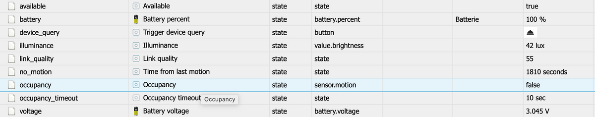

          Bei Obkjekte occupancy_timeout habe ich ein Wert von 10 sec. Stehen, ist das korrekt oder was sollte dort stehen?

              crunchip Forum Testing Most Active @acem last edited by
              @acem Der Lux Wert wird nicht permanent aktualisiert, sondern nur bei Bewegung. Es kann dann somit passieren, das Bewegung auslöst, aber der Lux Wert sich noch nicht "angepasst" hat.
              @acem sagte in Aqara - Bewegungsmelder, Blockly Script Optimieren:
              wenn du die BWM im Originalzustand hast, wird eh nur (bin mir nicht ganz sicher) alle 60 bzw 120 sek erst erneut eine Bewegung erkannt, ausser du hast gelötet und somit können alle 5 sek eine Bewegung erfasst werden.

                mickym Most Active @acem last edited by mickym
                @acem Der occupancy_timeout Parameter gibt an, wie lange nach zuletzt erkannter Bewegung, die Anwesenheit noch auf true bleibt. Mit jeder Bewegung wird es sich also immer wieder verlängern.
                Ohne irgendwelche Lötaktionen ist minimal der Wert 60s. Ich habe nichts gelötet und finde diese Auflösung auch als ausreichend. Standardmäßig stehen die bei mir alle auf 300s. Sonst ist mir das oft zu nervös.
                Ansonsten solltest Du eine Art Hysterese einbauen.
                Alles was unter 10 Lux ist - ist quasi dunkel und lässt sich nicht auflösen. Ich persönlich habe 3 Levels:
                1. Eingeschaltet wird bei mir unter 10
                2. Zwischen 10 und 20 wird nur ohne Bewegung ausgeschaltet
                3. Über 20 wird immer ausgeschaltet.
                Wenn Du auf einen Sofa sitzt und sich niemand bewegt - dann empfiehlt sich die occupancy timeout noch höher zu setzen. Maximum ist 1800s also eine halbe Stunde.
                Ansonsten musst Du aktiv das ausschalten unterbinden, wenn bestimmte andere Anwesenheiten in Ruhe aktiv sind - z. Bsp. Fernseher an.
                Die illuminance wird zwar in der Regel nur bei Bewegung aktualisiert - aber nicht ausschließlich. Wenn niemand zu Hause ist, meldet der Bewegungsmelder sich meist zwischen 1-2 Stunden mit aktualisierten Helligkeitswerten. Also es ist nicht ganz so, dass sich die Lichtwerte NUR bzw. ausschließlich durch Bewegung aktualisieren.
