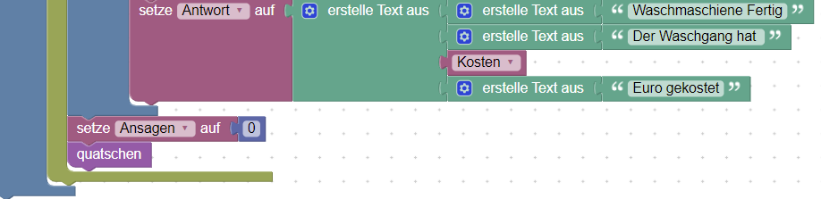

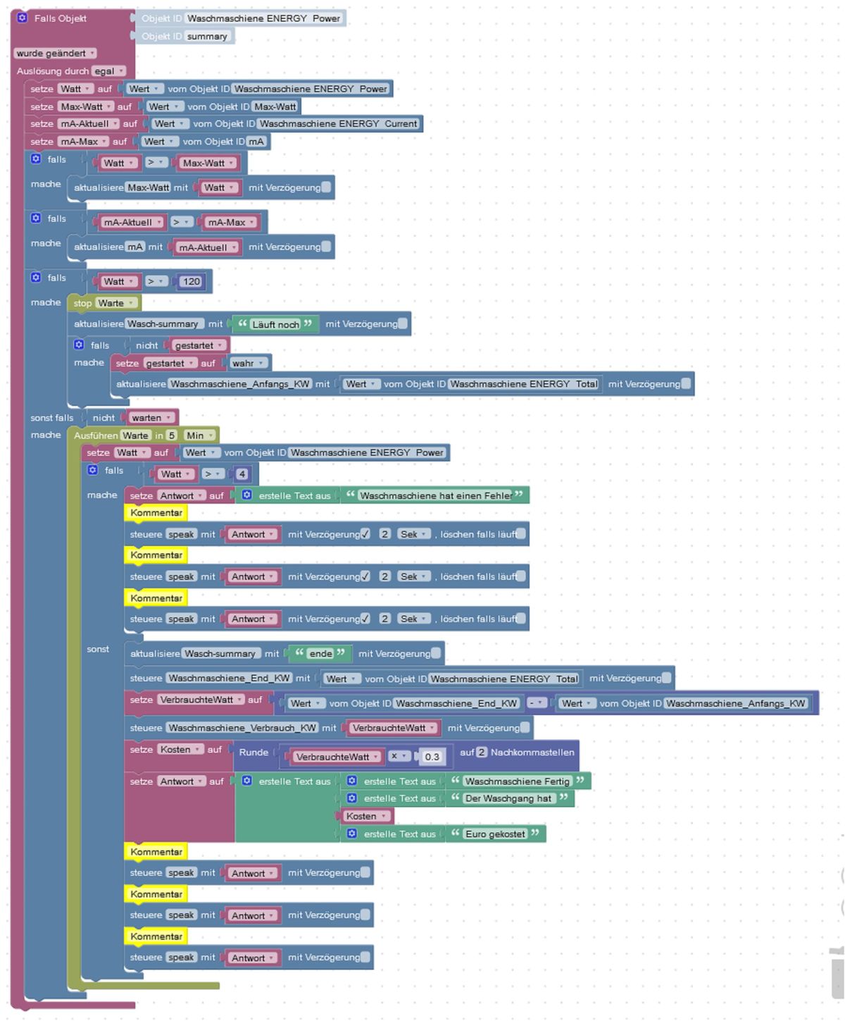

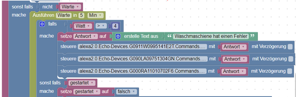

      irgendwie begreife ich das mit dem Timeout nicht, ich habe jetzt 4 stunden mit Test Sachen probiert aber irgend wie fehlt mir noch die Erleuchtung.
      Ich habe mir so ein Waschmaschinen Skript gebastelt.
      Da meine Maschine manch mal mit einer Fehlermeldung stehen bleibt und ich auch oft vergesse dass ich mal eine angemacht habe, habe ich ebbend dieses Skript gebastelt.
      Soweit geht es auch.

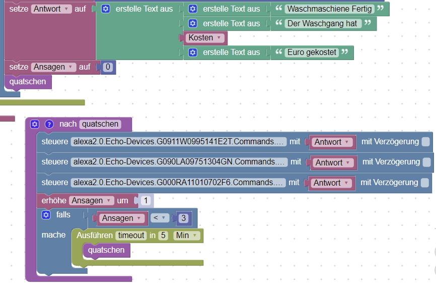

      Nur soll aus 3 verschiedenen Echos die auf 3 Etagen sind, alle 5 Minuten eine Ansage kommen das die Maschine fertig ist.
      Nur plappert die andauernd egal was ich da versuche, ich stehe da voll auf dem Schlauch.
      mfg
      Kann mir jemand sagen wie ich das machen muss dasit nur noch alle 5 Minuten eine Ansage kommt ?
      mfg
      M Cinimod 2 Replies Last reply Reply Quote 0
        MCU @Digi-Bit last edited by
        @digi-bit Wie sieht denn der Trigger aus? Wie oft wird der ausgelöst innerhalb der 120 Sek.
        Der Trigger muss beim nächsten Auslösen wird gestoppt werden. Sonst ist klar das sie dauernd quascht.

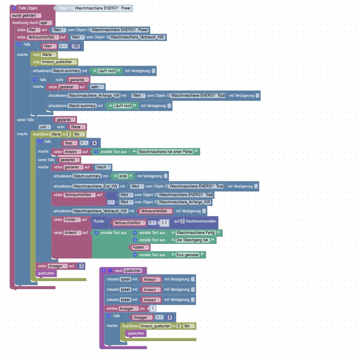

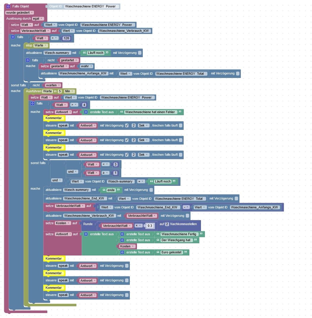

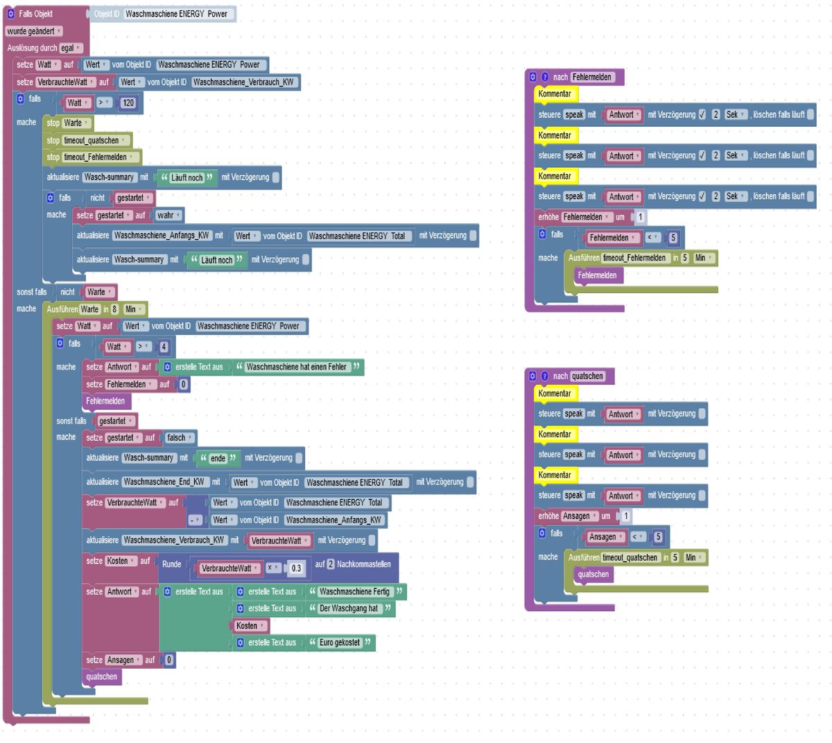

          @digi-bit das bild vom script ist ziemlich übel, und auch nicht vollständig ... vielleicht machst noch mal nen besseres bild wo man das ganze script sehen kann

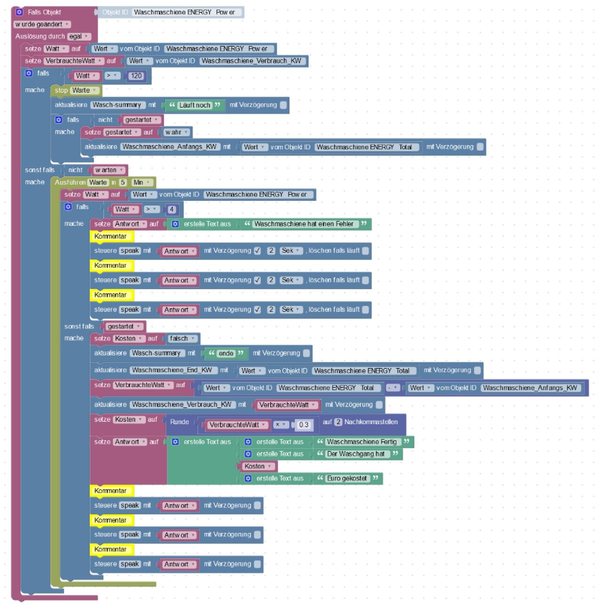

            Digi-Bit @Cinimod last edited by Digi-Bit
            @dom-sch
            hier mal alles zu sehen.
            das man eine bessere auflösung hat habe ich das nur so hinbekommen, das man das in das "sonst falls" stecken muss ist klar denke ich ....
            mfg

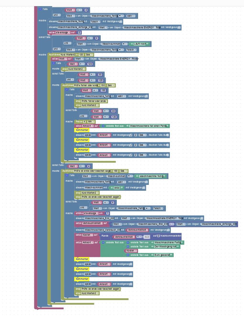

              Digi-Bit @Digi-Bit last edited by Digi-Bit
              @digi-bit
              oder hier der code wenn das besser sein sollte !
              zum Anfang ist nur etwas Schnickschnack weil mich mal interessiert hat was eine Wäsche an KW verbraucht und was das so in € kostet, kleine Spielerei.
              Wobei eine 40 C Ladung mit 90 min angeblich nur 46 Cent kosten soll........ wenn das stimmt, hätte mehr gedacht.

                                                                 <field name="NAME">Prüfe fehler oder ende</field>
                                                                 <field name="DELAY">180</field>
                                                                   <block type="controls_if" id="|bJaUP@B2]}zPlBOdAXd">
                                                                       <block type="logic_compare" id="6m.;bi$VDQDdIVb%7/47">
                                                                         <field name="OP">LT</field>
                                                                           <block type="variables_get" id="HrA[*$;fZMk0lTN.++W0">
                                                                             <field name="VAR" id="?h!RkPgirkrXRP8sV*dT">Watt</field>
                                                                           <block type="math_number" id="jyV68T/^pw;p=o[QE}.x">
                                                                             <field name="NUM">130</field>
                                                                       <block type="control" id="O/=)yUd2gbl$;EG+$}]s">
                                                                         <field name="OID">0_userdata.0.Waschmaschine.Waschmaschiene_fertig</field>
                                                                           <block type="logic_boolean" id="dl:;je]6Wt(Z[GqsDrF@">
                                                                           <block type="timeouts_cleartimeout" id="SEh,L8U{_a2K-FO0ie:y">
                                                                               <block type="timeouts_cleartimeout" id="Cc$:uqTRY`m6uNSlC5k!">
                                                                                 <field name="NAME">Kurz Warten2</field>
                                                                     <value name="IF1">
                                                                       <block type="logic_operation" id="x=kSkF8E0;Elt(]{]Ci-" inline="false">
                                                                         <field name="OP">AND</field>
                                                                           <block type="logic_compare" id="g|Y8-uvvE!6%qr@|}$^R">
                                                                             <field name="OP">GT</field>
                                                                               <block type="variables_get" id="Fi_DES/8zq@CTn(Cv4+B">
                                                                               <block type="math_number" id="W7[@s2|^eMm$e8bDP~su">
                                                                                 <field name="NUM">30</field>
                                                                           <block type="logic_compare" id=",y)0~zLMO}?ZW(lC5-e0">
                                                                               <block type="variables_get" id="yD{661Ko{6Rz),~#L4@.">
                                                                               <block type="math_number" id="-AA,wATbd{M*Gxm]^8`)">
                                                                                 <field name="NUM">120</field>
                                                                     <statement name="DO1">
                                                                       <block type="timeouts_wait" id="uRfe*/)p4|!y4v?^z@Qj">
                                                                         <field name="DELAY">4</field>
                                                                           <block type="variables_set" id=",((DfH-@.`}iPXvrq;1V">
                                                                             <field name="VAR" id="i:`RBcO|yPGwd=_5c4`m">Antwort</field>
                                                                               <block type="text_join" id="KJNc-!U#qs|F[Se8P/T2">
                                                                                 <value name="ADD0">
                                                                                   <block type="text" id="3:eGoGcI-gO0b=CW@MY*">
                                                                                     <field name="TEXT">Waschmaschiene hat einen Fehler</field>
                                                                               <block type="comment" id="-UEbx7C,4Hpi[8UE59]^">
                                                                                 <field name="COMMENT">Kommentar</field>
                                                                                   <block type="control" id="bF0~l}Y,lWyk/RAM5dsz">
                                                                                     <field name="OID">alexa2.0.Echo-Devices.G0911W0995141E2T.Commands.speak</field>
                                                                                     <field name="DELAY_MS">2</field>
                                                                                       <block type="variables_get" id="Gpqw^r_1[O+/F`l9{1R0">
                                                                                       <block type="comment" id="%I4RJo[cIPLh$gmIAK*h">
                                                                                           <block type="control" id="+e,i+I98pmH-7dU4iWIo">
                                                                                             <field name="OID">alexa2.0.Echo-Devices.G090LA09751304GN.Commands.speak</field>
                                                                                               <block type="variables_get" id="vUI/-r!E`=+)O}U}b{|q">
                                                                                               <block type="comment" id="OFeWe;zl?20ovymVzfVb">
                                                                                                   <block type="control" id="RKTfs}kMrR%|HU;[SjF:">
                                                                                                     <field name="OID">alexa2.0.Echo-Devices.G000RA11010702F6.Commands.speak</field>
                                                                                                       <block type="variables_get" id="n?!bEM,o}#h;)dDP,m)+">
                                                             <value name="IF2">
                                                               <block type="logic_compare" id="?If^pXu|2dLpad(Xe=m,">
                                                                   <block type="variables_get" id="hH@7}nJyMBOVAf78RFkU">
                                                                   <block type="math_number" id="je!5GsVc;HI;p:*Ql@SX">
                                                                     <field name="NUM">4</field>
                                                             <statement name="DO2">
                                                               <block type="timeouts_settimeout" id="B1mO0j[br]B]7uA8N7/;">
                                                                 <field name="NAME">Prüfe ob ende oder bescheit sagen</field>
                                                                   <block type="controls_if" id="D5Xd0QdW@:NP1mN%95;~">
                                                                       <block type="logic_compare" id="etYelv:4SN(v80e=*[He">
                                                                         <field name="OP">EQ</field>
                                                                           <block type="get_value" id="pRdYhX.hlBKhj^#rVpiv">
                                                                             <field name="OID">0_userdata.0.Waschmaschine.Wasch-summary</field>
                                                                           <block type="text" id="uOQ);mVu(o7{~T692-Ls">
                                                                             <field name="TEXT">waschmaschine fertig</field>
                                                                       <block type="control" id="6.|/FwYWLUT`R|YUe5uk">
                                                                           <block type="logic_boolean" id="GMPvOUX+wBhWU1}E/*~O">
                                                                           <block type="control" id="3BG!5ZJ}E11O{vB:=~/3">
                                                                               <block type="text" id="8.D9Aq-V(,7`=E{/sK}q">
                                                                                 <field name="TEXT">ende</field>
                                                                               <block type="timeouts_cleartimeout" id="rsAo4??M.,k~+(2dz/%S">
                                                                                   <block type="timeouts_cleartimeout" id="wHeprilDcSzhm^Nbf,[3">
                                                                     <value name="IF1">
                                                                       <block type="logic_operation" id="_!SQ(JHat+4cVQ_y%nE4" inline="false">
                                                                           <block type="logic_compare" id="@$F[op{C:9v:qBCs!t%B">
                                                                               <block type="variables_get" id="Qc4jCE?*ykmfrHm2m8i/">
                                                                               <block type="math_number" id="E:#}@oB1jRN!fmM[Hv_O">
                                                                           <block type="logic_compare" id="Lz0n5u%G+W4Pjf,4@N0n">
                                                                               <block type="get_value" id="a2bIzz|Nix)5Nre#1AZ8">
                                                                               <block type="logic_boolean" id="@a[AtO{*HqZkM0(BJg,j">
                                                                       <block type="math_change" id="dDGg5GF}8~q^^}tkA9xr">
                                                                         <field name="VAR" id="HJq{zNwm_Kc|jb1K84Af">xte-ansage</field>
                                                                         <value name="DELTA">
                                                                           <shadow type="math_number" id="k.WK;)+J})RT3J]BLSk/">
                                                                             <field name="NUM">1</field>
                                                                           <block type="math_number" id="{1J/$9w[^]L6k^tgZ:s1">
                                                                           <block type="control" id="sm}EKD+*{]y0Dkat!a[b">
                                                                             <field name="OID">0_userdata.0.Waschmaschine.Waschmaschiene_End_KW</field>
                                                                               <block type="get_value" id="j~)2.ujvQv};K9?#a}gG">
                                                                                 <field name="OID">sonoff.0.Waschmaschiene.ENERGY_Total</field>
                                                                               <block type="variables_set" id="5ypC;C67+0GX_=C+dm}3">
                                                                                 <field name="VAR" id="df/uiniy*8#l+qC)X%lb">VerbrauchteWatt</field>
                                                                                   <block type="math_arithmetic" id="xok0Y%U*MYB;*RC*jfTA">
                                                                                       <shadow type="math_number" id="m0$LuB0|}lw-~l:tm?u9">
                                                                                       <block type="get_value" id="$8b(KE+zIK|}1gbDWsNz">
                                                                                       <shadow type="math_number" id="m[=niM@x}0i]Z4RfmQcR">
                                                                                       <block type="get_value" id="43+ffIHR:t0!aS|DrS`p">
                                                                                         <field name="OID">0_userdata.0.Waschmaschine.Waschmaschiene_Anfangs_KW</field>
                                                                                   <block type="control" id="V37X;B$4@Z}v|K]m%[e2">
                                                                                     <field name="OID">0_userdata.0.Waschmaschine.Waschmaschiene_Verbrauch_KW</field>
                                                                                       <block type="variables_get" id="0}AWYr4cA,0lX=uvLIrM">
                                                                                       <block type="variables_set" id="_4`difKDkV3VuK13S)%*">
                                                                                         <field name="VAR" id="$q0)W6RHLv,.(vbf7XuN">Kosten</field>
                                                                                           <block type="math_rndfixed" id="51f#~nQY^g8G!pAdE!H7">
                                                                                             <field name="n">2</field>
                                                                                             <value name="x">
                                                                                               <shadow type="math_number" id="{7f-54,uDYR`P3n)~/y-">
                                                                                                 <field name="NUM">3.1234</field>
                                                                                               <block type="math_arithmetic" id="H~hCni4gRCpDYP/xrVtF">
                                                                                                   <shadow type="math_number" id="dp(zCYHL(c2Bs*|~Z=Aq">
                                                                                                   <block type="variables_get" id="PBjFndJo5%Cu2v/}6F$I">
                                                                                                   <shadow type="math_number" id="MJ-e=WC=kfv#(Ap+%^*B">
                                                                                                     <field name="NUM">0.3</field>
                                                                                           <block type="variables_set" id="doFXETG_Lkm|CI0;BA0u">
                                                                                               <block type="text_join" id="QIZTOy(@J8u-MD[1+!M/">
                                                                                                 <mutation items="4"></mutation>
                                                                                                 <value name="ADD0">
                                                                                                   <block type="text_join" id="L}];Qu3OVX-Bif0Me3H|">
                                                                                                     <value name="ADD0">
                                                                                                       <block type="text" id="hkEYpMUEO,#z)_{*ft24">
                                                                                                         <field name="TEXT">Waschmaschiene Fertig</field>
                                                                                                 <value name="ADD1">
                                                                                                   <block type="text_join" id="fT]=j~#$AqXw*eZO#3Mq">
                                                                                                     <value name="ADD0">
                                                                                                       <block type="text" id="-*`/]YS}0G5t0Z-3?F_W">
                                                                                                         <field name="TEXT">Der Waschgang hat </field>
                                                                                                 <value name="ADD2">
                                                                                                   <block type="variables_get" id="KznTmdK~H4`CEfErl*Wr">
                                                                                                 <value name="ADD3">
                                                                                                   <block type="text_join" id="qknFHRboIneY`9ovZ;u-">
                                                                                                     <value name="ADD0">
                                                                                                       <block type="text" id="d9K4qQ@`2Zd+jW}0Fx)=">
                                                                                                         <field name="TEXT">Euro gekostet</field>
                                                                                               <block type="comment" id="~X~VI~g+p47RpYj{5#np">
                                                                                                   <block type="control" id="znEn1%$zS`[pNEduTEpc">
                                                                                                       <block type="variables_get" id="JVpK+oAmW038|rJLnnC(">
                                                                                                       <block type="comment" id="smoaBM@=G|l=rb.banxZ">
                                                                                                           <block type="control" id="IJR;~LM745N{d!O^-~Av">
                                                                                                               <block type="variables_get" id="q^@@s^01!?m%,y`ay-sI">
                                                                                                               <block type="comment" id="t4Q=H/9|NV;5DAKf?|mg">
                                                                                                                   <block type="control" id="C|Y(-5]6If2=X0w0%:4J">
                                                                                                                       <block type="variables_get" id="hoky{rrboz0Kz__F2H*L">
                                                                                                                       <block type="timeouts_cleartimeout" id="!eF4;T.)MeS@q|.v.)!~">
                                                                                                                           <block type="timeouts_cleartimeout" id="xxhzZdT{?4wvkb#w$t7/">

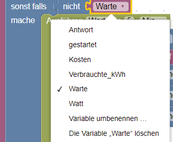

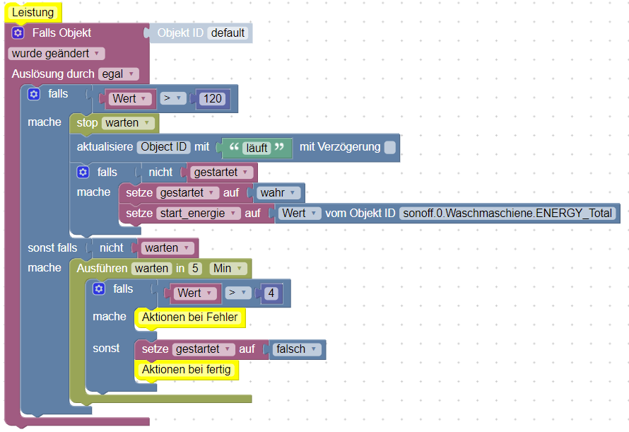

                paul53 last edited by paul53
                @digi-bit sagte: Nur plappert die andauernd egal was ich da versuche
                Wenn Timer erst nach Ablauf der Verzögerung gestoppt werden, was unnötig ist, dann laufen mehrere Timer parallel und führen zu diesem Effekt.
                Funktionierendes Prinzip
                Der zweite Trigger ist kontraproduktiv. Eigene Datenpunkte (0_userdata.0) schreibt man mit "aktualisiere".
                Prinzip, wenn zwischen Fehler und fertig unterschieden werden soll:
                  Homoran Global Moderator Administrators @Digi-Bit last edited by
                  @digi-bit sagte in Timeout:
                  gut das wir drüber gesprochen haben.
                  bei mir ist die Formatierung verrutscht
                    Digi-Bit @paul53 last edited by
                    @paul53 sagte in Timeout:
                    Was ist denn der Unterschied zwischen Steuere und Aktualisieren?
                    aber wenn es besser ist ok, nur der Effekt nicht ganz klar, habe die punkte schonmal geändert.
                    dazu muss ich noch erwähnen das die Maschine pausen macht wo sie 0 Watt verbraucht und wenn sie einen Fehler hat (schlecht gepackte Maschine und beim schleudern renn sie weg) kommt es zu einer Fehlermeldung wo sie dann zwischen 80 und 130 Watt (glaube war so in dem dreh) dann verbraucht, wieso auch immer darum das Time-out bei Fehler Meldung.
                    ich habe ja das Skript so nach und nach angepasst und bin ebbend auf diesen stand gekommen.....
                    und so wie dein Beispiel ist war ich mal darum habe ich ja auch noch Time-outs für fertig und Fehler dazu genommen.....
                    denn so funktioniert es nicht mit meiner Maschine, leider....
                    wobei mir auch der Wert für nicht/"WARTEN" unklar ist wo der herkommt
                    mfg

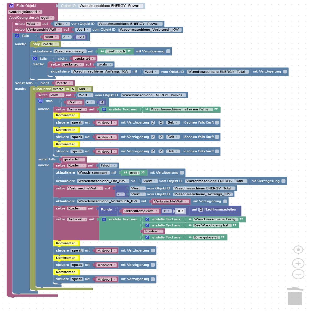

                        paul53 @Digi-Bit last edited by
                        @digi-bit sagte: die Maschine pausen macht wo sie 0 Watt verbraucht
                        Deshalb die Verzögerung "warten".
                        "nicht warten" prüft die Timer-Variable, die mit "stop warten" auf null gesetzt wird. Mit dieser Prüfung wird der Start von weiteren Timern verhindert.
                              @digi-bit sagte: darauf muss man auch erstmal kommen
                              Man kann auch eine Hilfsvariable verwenden. Aber da die Timer-Variable warten schon mal vorhanden ist ...

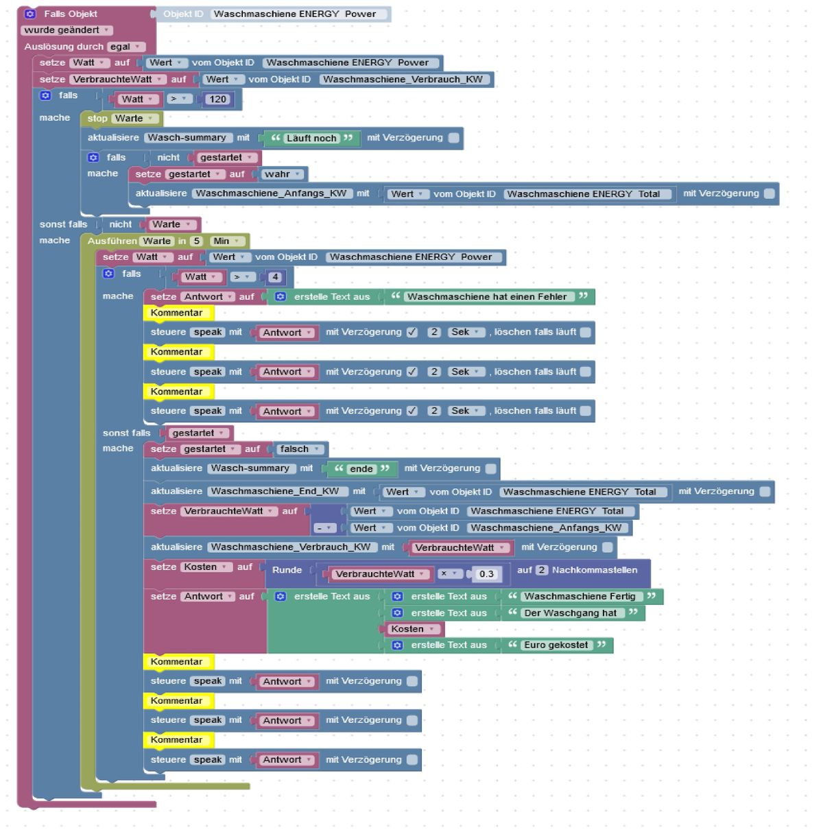

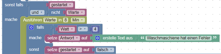

                                so habe das jetzt erstmal so angepasst.
                                Sieht das so richtig aus?
                                bin ich ja mal gespannt ob das wirklich so funktioniert.....
                                wert nachher mal eine Maschine anschmeißen mal sehen was passier.....
                                erstmals ein großes Dankeschön, wenn noch was ist melde ich mich dann nochmal! 😉
                                mfg

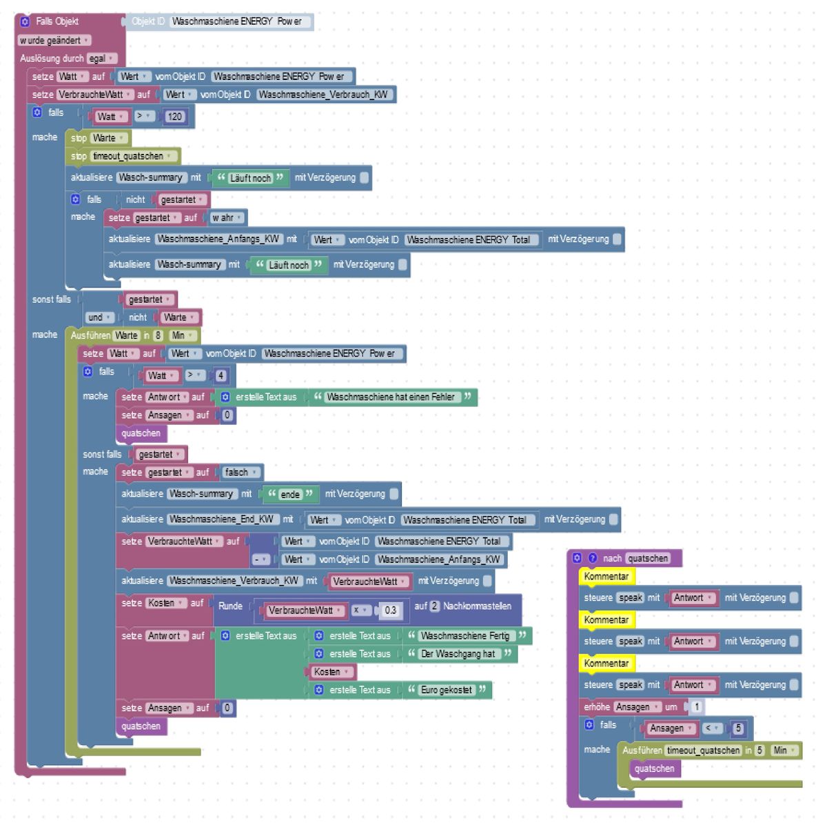

                                  paul53 @Digi-Bit last edited by paul53
                                  @digi-bit sagte: Sieht das so richtig aus?
                                  Nein: Die Abfrage-Variable warten ist nicht die Timer-Variable Warte. Die Variable gestartet wird nicht zurück gesetzt. Man kann nicht einen Datenpunkt (End_KW) schreiben und anschließend gleich wieder einlesen (asynchrone Abarbeitung von "steuere"). Verwende den Original-Datenpunkt (ENERGY Total) für die Berechnung.
                                  Entferne den zweiten Trigger ("summary").
                                    Ha, habe mich grade schon gewundert wieso die Olle grade losplappert wie wild
                                    hatte vorher was zu ihr gesagt wegen Licht aus machen und nun redet die die ganze Zeit das die Waschmaschine fertig ist, schon gewundert wieso die das jetzt macht......
                                    habe den Trigger entfernt, schauen wir mal 😉
                                      Funktioniert nicht so ganz
                                      Wenn die Maschine 0 Watt verbraucht kommt trotzdem dauernd die Ansage dass sie fertig ist und was es gekostet hat.
                                      ich habe da mal noch eine Abfrage zugefügt, mal sehen was das bringt
                                      somit redet die nichtmehr wenn die Waschmaschine aus ist.
                                      mfg
                                        @digi-bit sagte: kommt trotzdem dauernd die Ansage dass sie fertig ist
                                        Die Sperrvariable warten ist falsch! Die Variable gestartet wird immer noch nicht zurück gesetzt!
                                        Liest Du auch, was man Dir schreibt?
                                        Anmerkung: Die Maßeinheit für den Verbrauch ist kWh.
                                        EDIT:
                                          Digi-Bit @paul53 last edited by Digi-Bit
                                          hi,
                                          ups, das habe ich überlesen sorry, ist wohl nur das mit dem Summary hängen geblieben....
                                          habs jetzt angepast.
                                          du meinst das so dann ?
                                          mfg
                                            @digi-bit sagte: du meinst das so dann ?
                                            Immer noch die falsche Sperrvariable:
                                            Siehe Variable gestartet (setze gestartet auf falsch).
