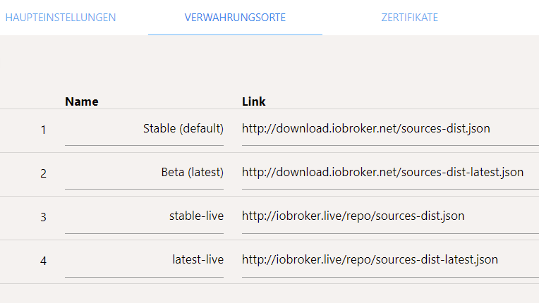

        paul53 @padi0-000 last edited by paul53
        @padi0-000 sagte: den Adapter gibt es bei mir nicht.
        Wirklich?
        Dann stelle mal den aktiven Verwahrungsort auf "latest".

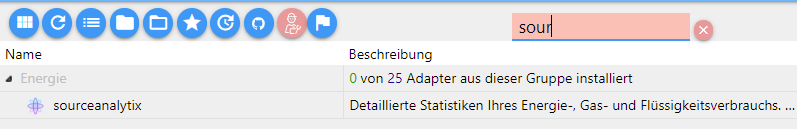

          padi0-000 @paul53 last edited by
            @paul53 sagte in Shelly 1PM Gesamtverbrauch und Tagesverbrauch:
            Wirklich?
            was soll ich umstellen ?

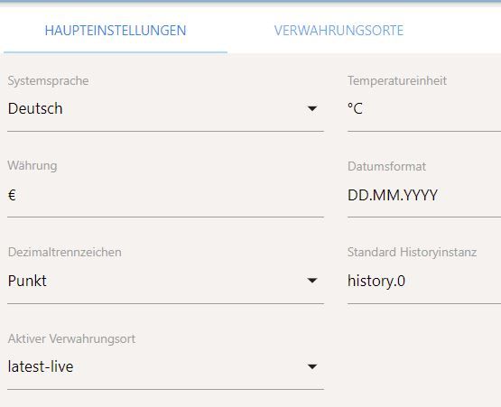

              @padi0-000 sagte: was soll ich umstellen ?
              In den Haupteinstellungen von ioBroker:
