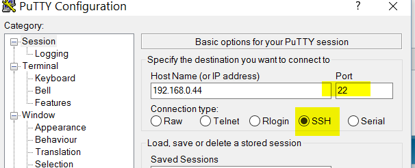

      Moin,
      Was hab ich wohl übersehen? (Anleitung gemäß: http://www.iobroker.net/docu/?page_id=5 … ion_Nodejs)
      Sd Card Formatiert.
      Neustes RASPBIAN Jessie (Lite) raufgezogen.
      IP adresse gesucht und über Putty versucht zu starten (http://www.raspifun.de/viewtopic.php?t=4)
      Er sagt: Network Error: connection refused.
      Ok, dann halt noch die ssd datei angelegt, selbe nochmal probiert - keine Änderung?!
      Hat jemand noch einen Tip?
      die Daten sind alle unter Windows sichtbar, Karte ist somit ok - merkwürdig.

          Blöde Frage: Hast du putty auf ssh respektive port 22 eingestellt?
          • G
            galferiz last edited by
            Ja, ist alles so eingestellt.
