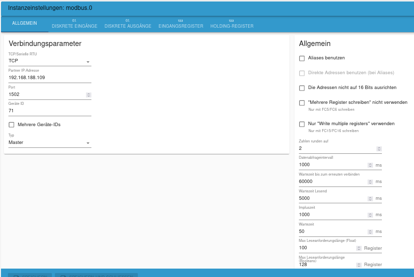

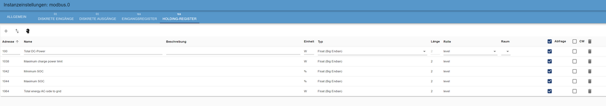

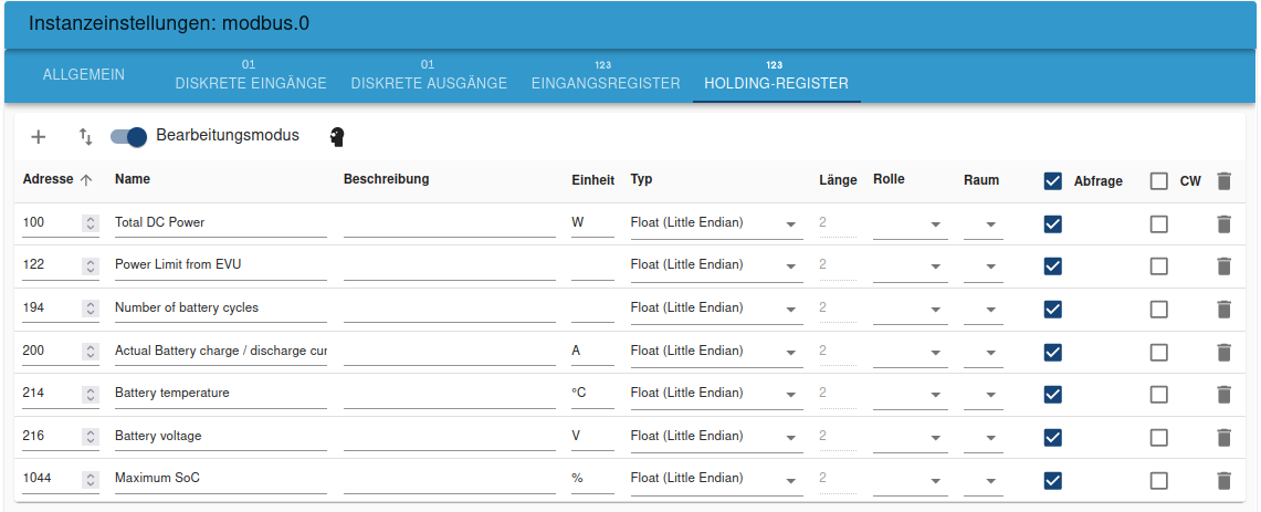

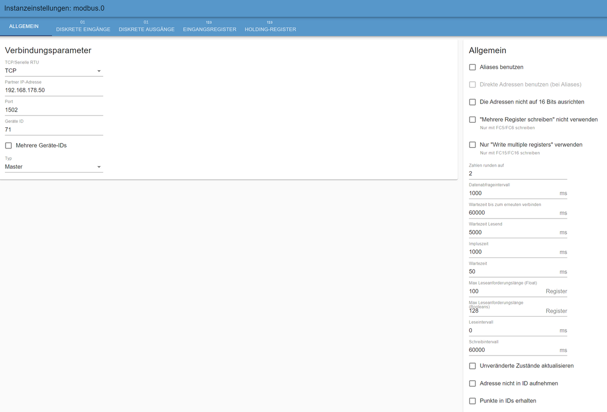

      ich würde gernen mit dem Modbus-Adapter meinen Kostal Plenticore Wechselrichter auslesen und steuern.

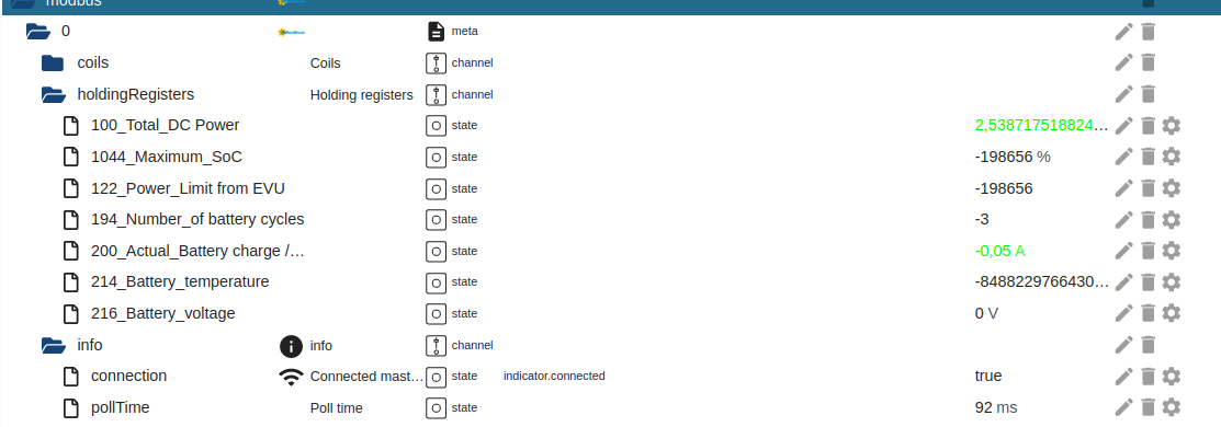

      Die Verbindung mit dem WR kommt zustande und es werden auch Werte ausgelesen, allerdings erscheinen die mir nicht sehr plausibel.
      Die Adressen des Wechselrichters habe ich hier gefunden.
      Und so ist der Modbus-Adapter konfiguriert:
      Bildschirmfoto von 2021-06-26 20-38-09.png Bildschirmfoto von 2021-06-26 20-39-03.png Bildschirmfoto von 2021-06-26 20-39-24.png

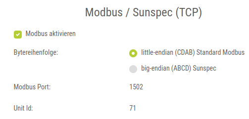

      Irgendwie vermute ich, dass es an der Zeichenkodierung liegt. Im Wechselrichter ist folgendes eingestellt:
      Danke für jegliche Unterstützung 🙂
      Gruß Maximilian

              @glasfaser Vielen Dank, die Verlinkung hat geholfen.
              Die Lösung war, Float Big Endian Word Swap. Warum das so ist, weiß verstehe ich allerdings noch nicht. Im Wechselrichter ist little endian eingestellt...

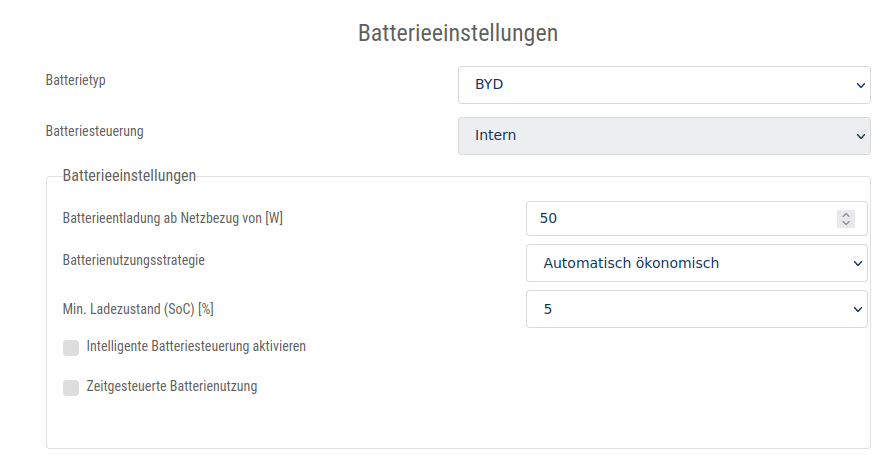

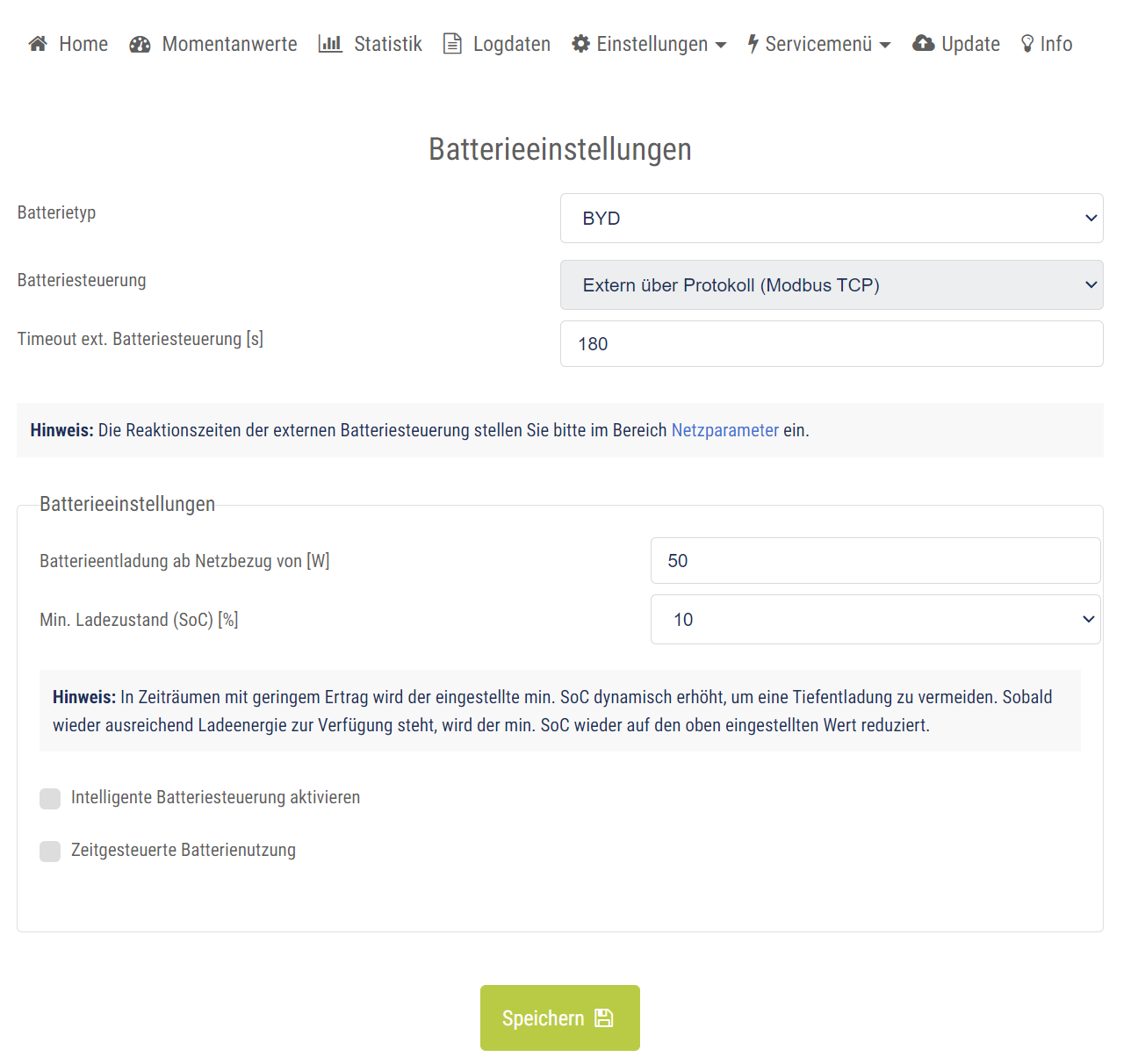

                      Häufig macht es doch Sinn, die Bedienungsanleitung zu lesen...
                      Im WR muss die Batteriesteuerung von intern auf extern (Modbus) gestellt werden. Leider geht es immer noch nicht, da nur der Installateur dies ändern darf...

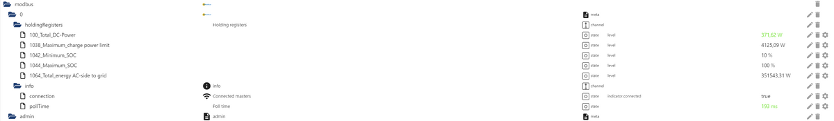

                            ich habe einen Plenticore 10 mit BYD HVS 7.7 im Einsatz. Mit dem Plenticore-Adapter logge ich schon seit einiger Zeit die Daten mit.
                            Nun möchte ich die Register 1038 (Maximum charge power limit) bzw. 1044 (Maximum SOC) des Batteriemanagements schreiben können, um das Ladeverhalten der Batterie in Abhängigkeit vom Wetter beeinflussen zu können und der 70%-Kappung über Mittag zu begegnen.
                            Da ich die Register über den Plenticore-Adapter nicht schreiben kann, habe ich den Modbus-Adapter installiert und mir vom Installateur die Batteriesteuerung auf "extern über Protokoll (Modbus TCP)" umstellen lassen.
                            Ich bekomme im Modbus-Adapter zwar die Daten angezeigt, kann sie aber nicht schreiben.
                            Sind die Einstellungen im Adapter evtl. falsch?
                            Hat jemand evtl. einen Tipp für mich?

                              @hans-k vielleicht musst du den Schreibintervall runtersetzen oder CW aktivieren oder konntest du dein Problem lösen?
