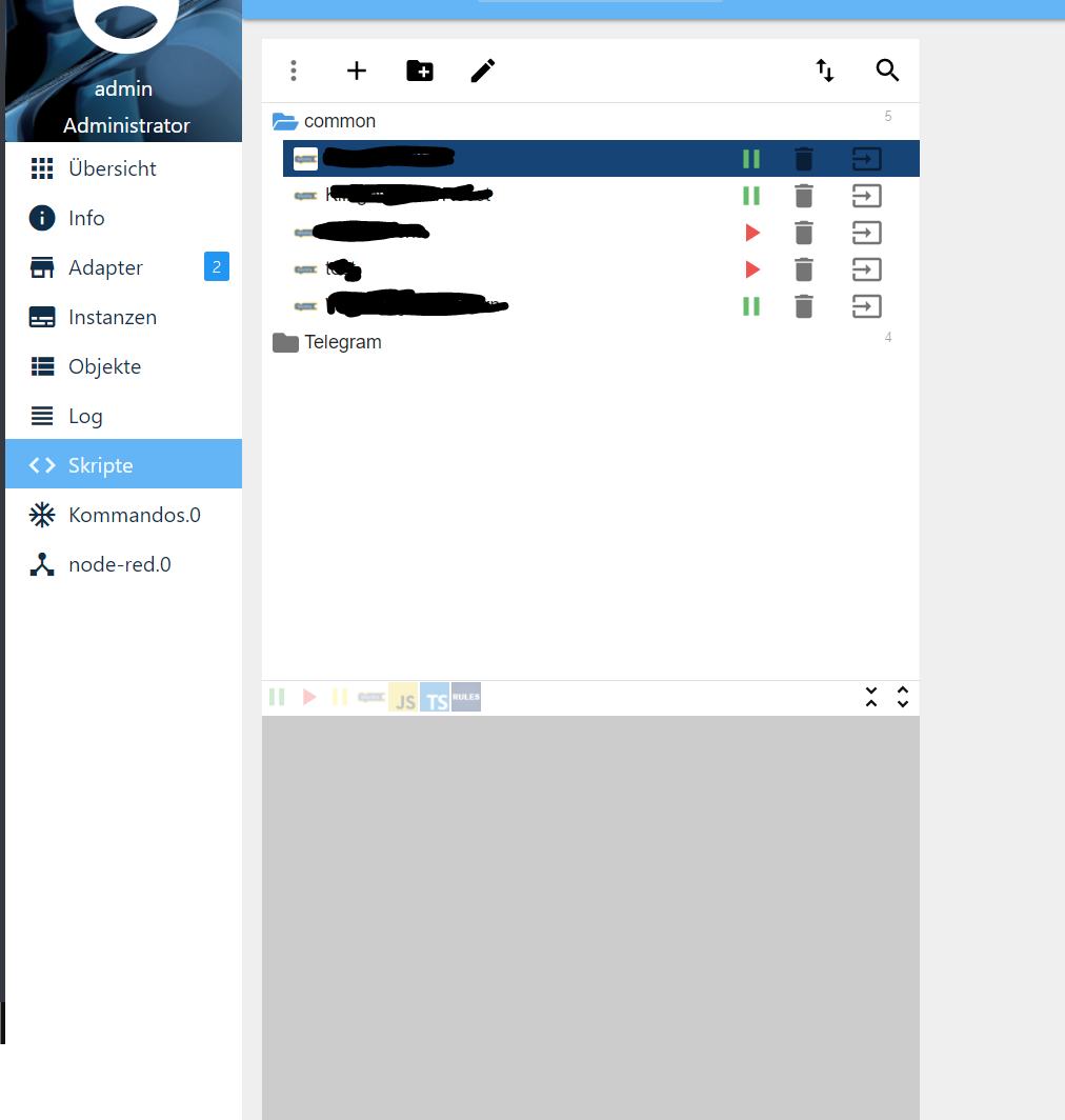

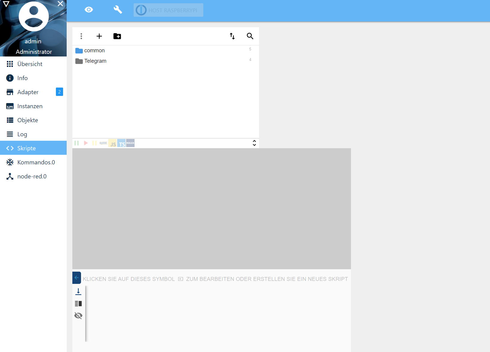

      Moin Leute,
      ich habe seit einigen Tagen das Problem das meine Skripte sich nicht bearbeiten lassen. Die Oberfläche ist (wie im Bild zu sehen) total fehlerhaft. Es kann sein das irgendwo ein leicht zu behebender Fehler vorliegt, aber leider bin ich was ioBroker und Co. angeht nicht der Experte.
      Ich hoffe jemand kann mir helfen.
      Vielen Dank im voraus!
      Das sehe ich wenn ich ein Skript bearbeiten möchte:
        Rndix @Rndix last edited by
        Achja und noch was: Der Adapter ist auf dem neusten Stand und der Log zeigt keine Fehlermeldungen.

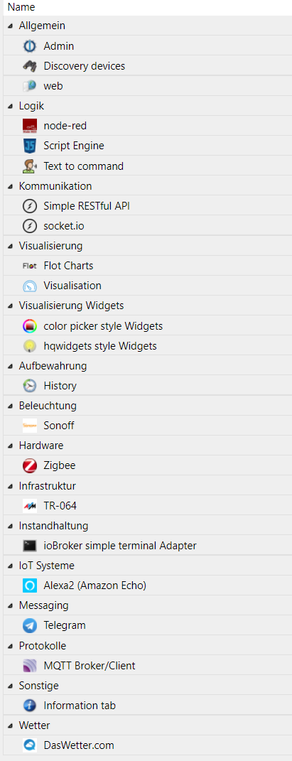

                          Das hier sind alle meine Adapter, hoffe das hilft:
