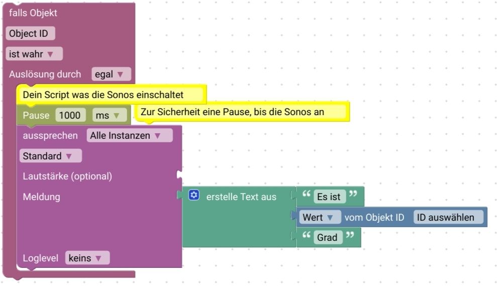

        das bekommst du mit dem Sayit-Adapter hin.
        Dieser kann den Text soweit ich weiß direkt an die Sonos senden.
        Ich mache was ähnliches mit unserer Bose Box. Nur wird diese leider nicht direkt von Sayit unterstützt.
        Mit Blockly zb kannst du den Text für Sayit erstellen.
        Macht denke ich Sinn, das ganze nur in einem bestimmten Uhrzeitbereich auszugeben.
        Ggf noch eine Funktion einbauen, damit es nur einmal abgespielt wird und nicht bei jedem betreten des Raums.

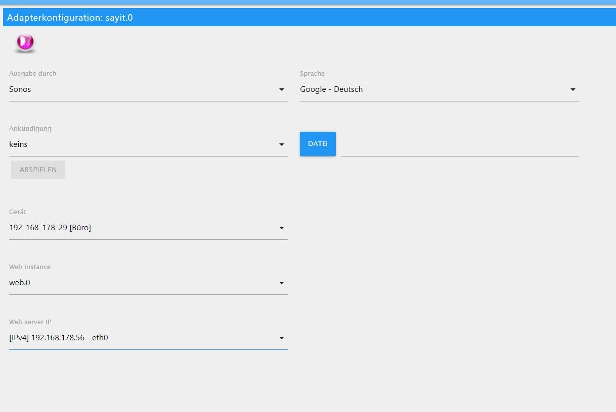

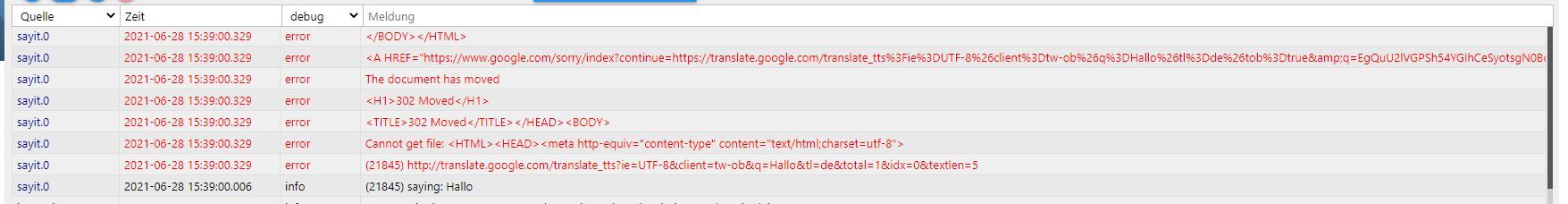

          Danke für den Hinweis, Adapter ist herunter geladen, allerdings spielt er nichts ab. Wenn ich in den Adaptereinstellungen den "gong" teste, dann klappt das.
          Wenn ich aber das script schreibe mit "hallo", dann gibt er nichts aus, sondern wirft das beigefügte Fehlerlog aus.
          Die Einstellungen im Adapter sind die einzigen, die machbar sind...

            Das Problem hatte ich auch und hab es leider nicht gelöst bekommen.
            Google hat da wohl was geändert......

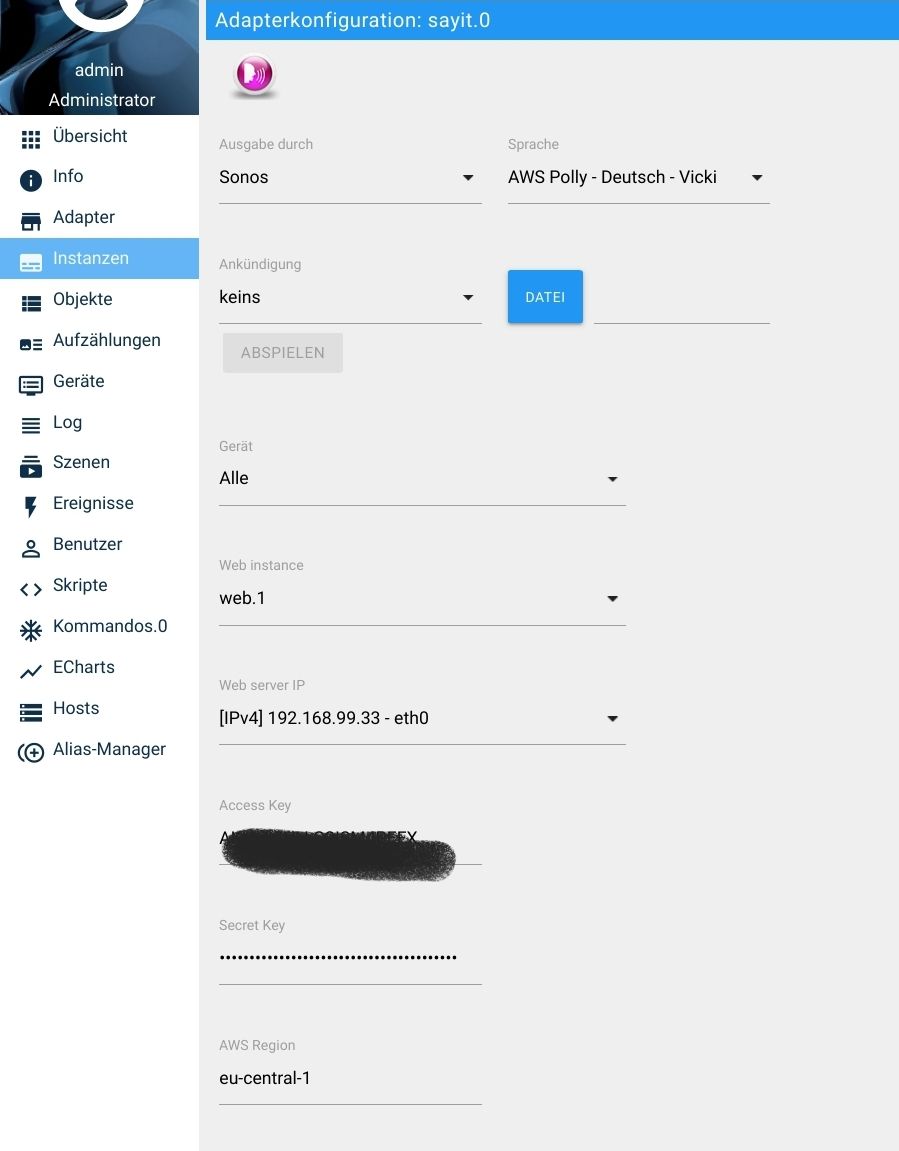

            Ich bin auf die AWS Stimmen ausgewichen.
            Im ersten Jahr kostenlos.
            Danach zu vernachlässigende Preise.
            Ich rede recht viel. Komme da auf wenige Cent im Monat.
            Man muss sich ein AWS Konto erstellen und einen API-Key generieren.
            Meine Settings im Adapter kann ich später posten.

              Ich konnte einen service namens "cloud - deutsch" auswählen, ist kostenlos und klappt wunderbar.
              Danke euch für die Hilfestellung!

                Ich nutze polly hauptsächlich, weil man die Sprache beeinflussen kann (Pausen, Geschwindigkeit etc). Baue zb bei jeder Ansage eine Pause vorweg ein, da meine Bose Box die Ansagen einblsndet und damit das erste Wort verschluckt.
                Wobei ich heute gelesen hab, dass mit der neusten Version von sayit Google wieder funktionieren soll.
                Musst du ggf manuell von git installieren.
