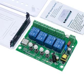

      hat schon jemand dieses Teil geflasht und die Einstellungen dafür gemacht?
      Nach dem flashen komme ich nicht weiter. Was stelle ich da ein? "Generic (18)" wäre wohl nicht verkehrt. Aber welche GPIO sind Taster und Relay?
      Vielen Dank!

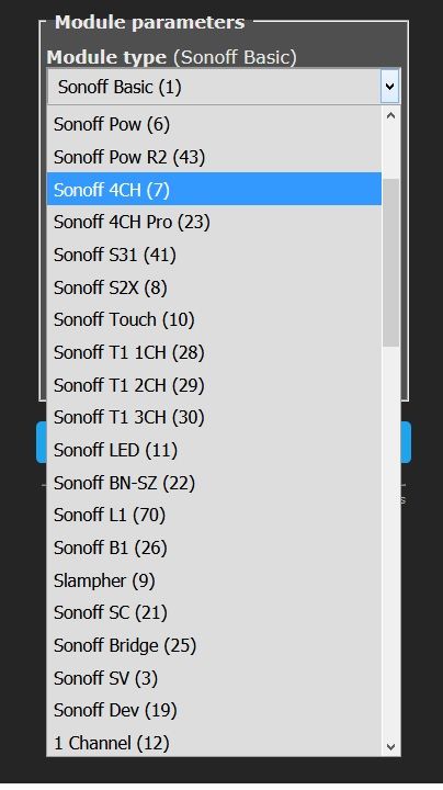

        teste mal damit :
          mahalo @Ralla66 last edited by mahalo
          @ralla66 Danke! Relays lassen sich mit "Sonoff 4ch (7)" im Webinterface und Tasten schalten. Dann lese ich mich mal weiter in "Tasmota" ein.
