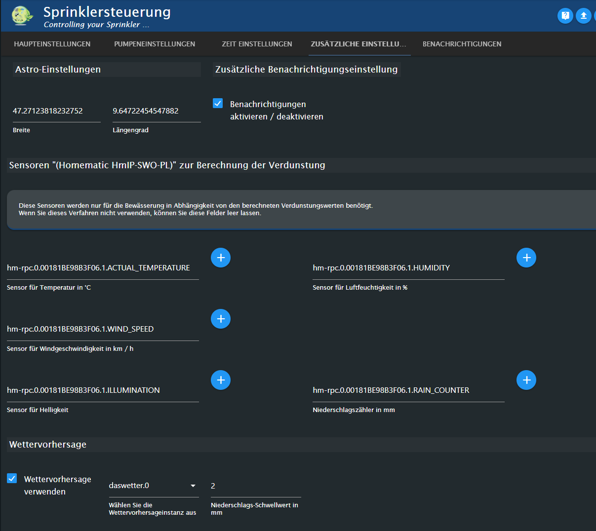

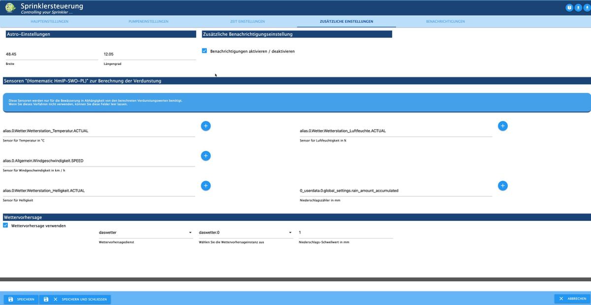

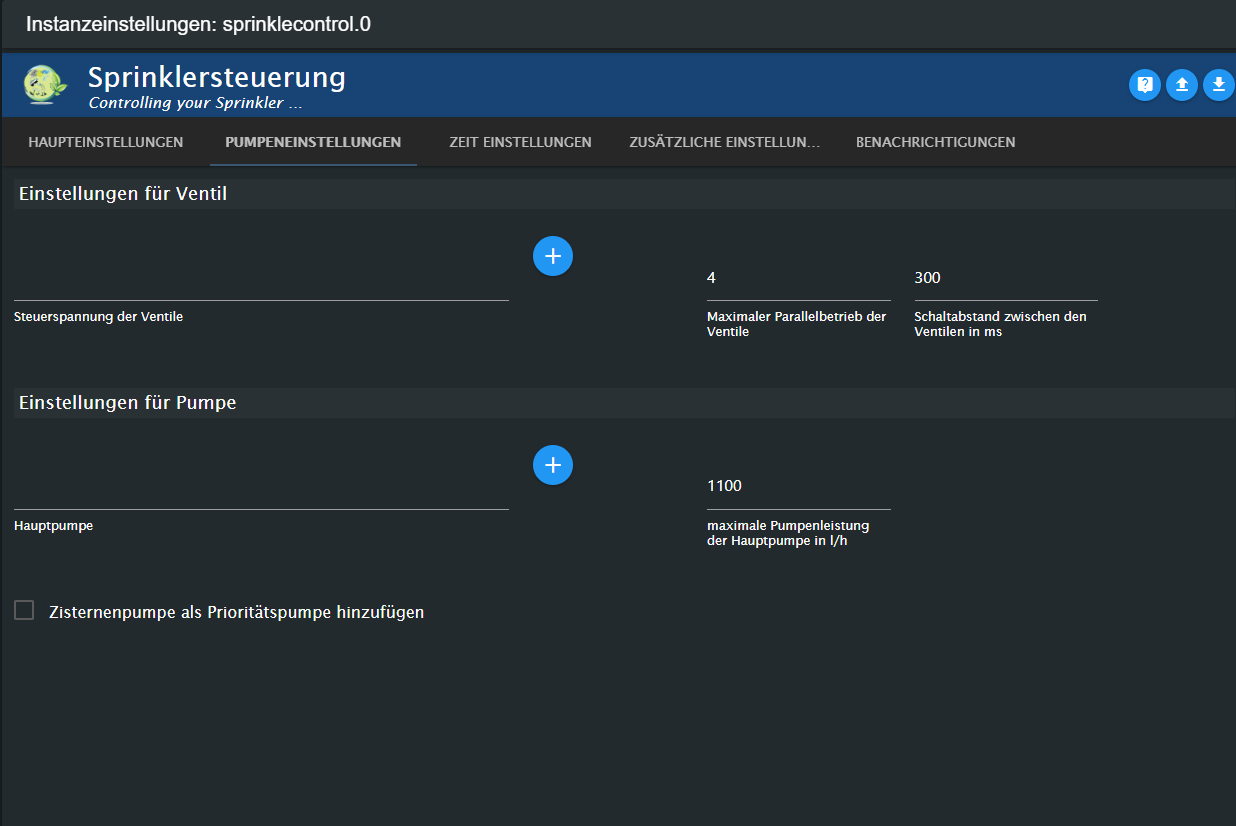

      Einstellungen in der Konfiguration

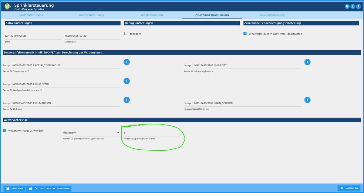

      1. Zusätzliche Einstellungen

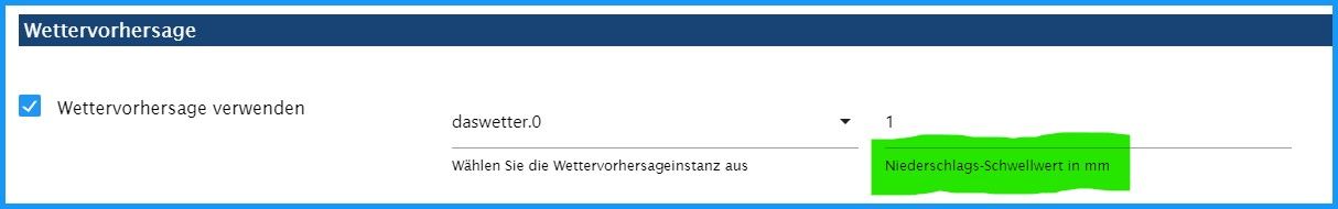

      • hier kann ein Schwellwert für die Wettervorhersage eingestellt werden damit die Bewässerung nicht verschoben wird wenn es kaum Regnet.

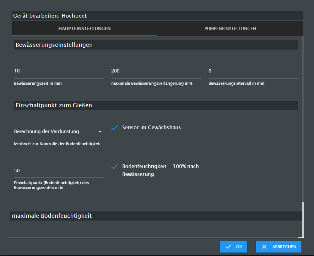

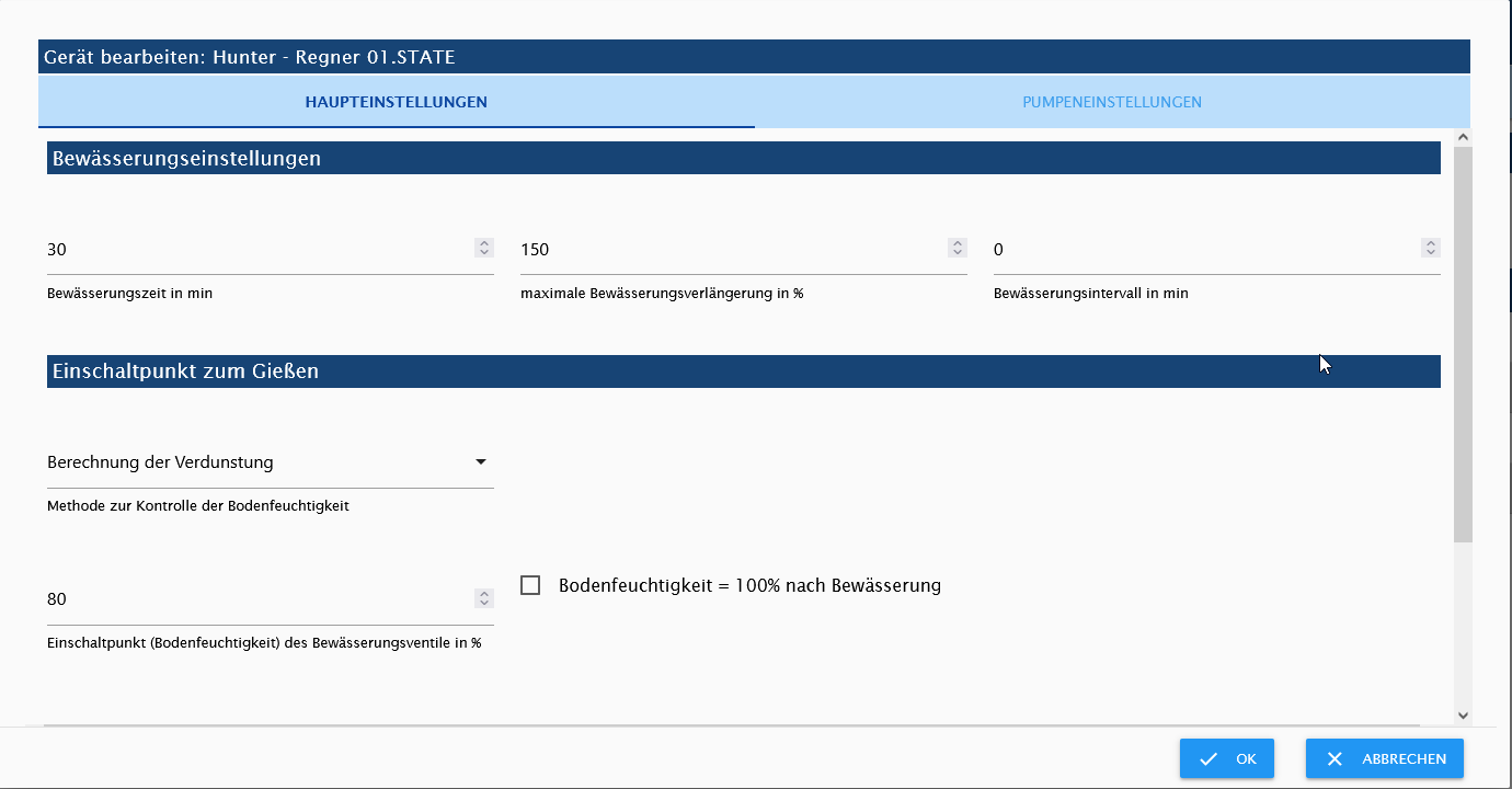

      1. Bewässerungskreis bearbeiten => Haupteinstellungen => Einschaltpunkt zum Gießen
        Hier kann unter Methode zur Kontrolle der Bodenfeuchtigkeit folgende Auswahl getroffen werden:
        • Berechnung der Verdunstung
        • Bodenfeuchtesensor bistabil
        • Bodenfeuchtesensor analog
      2.1 Berechnung der Verdunstung
      • hier wird die Verdunstung intern durch die Wetterstation ermittelt. Es läuft also für diesen Kreis alles wie bisher!

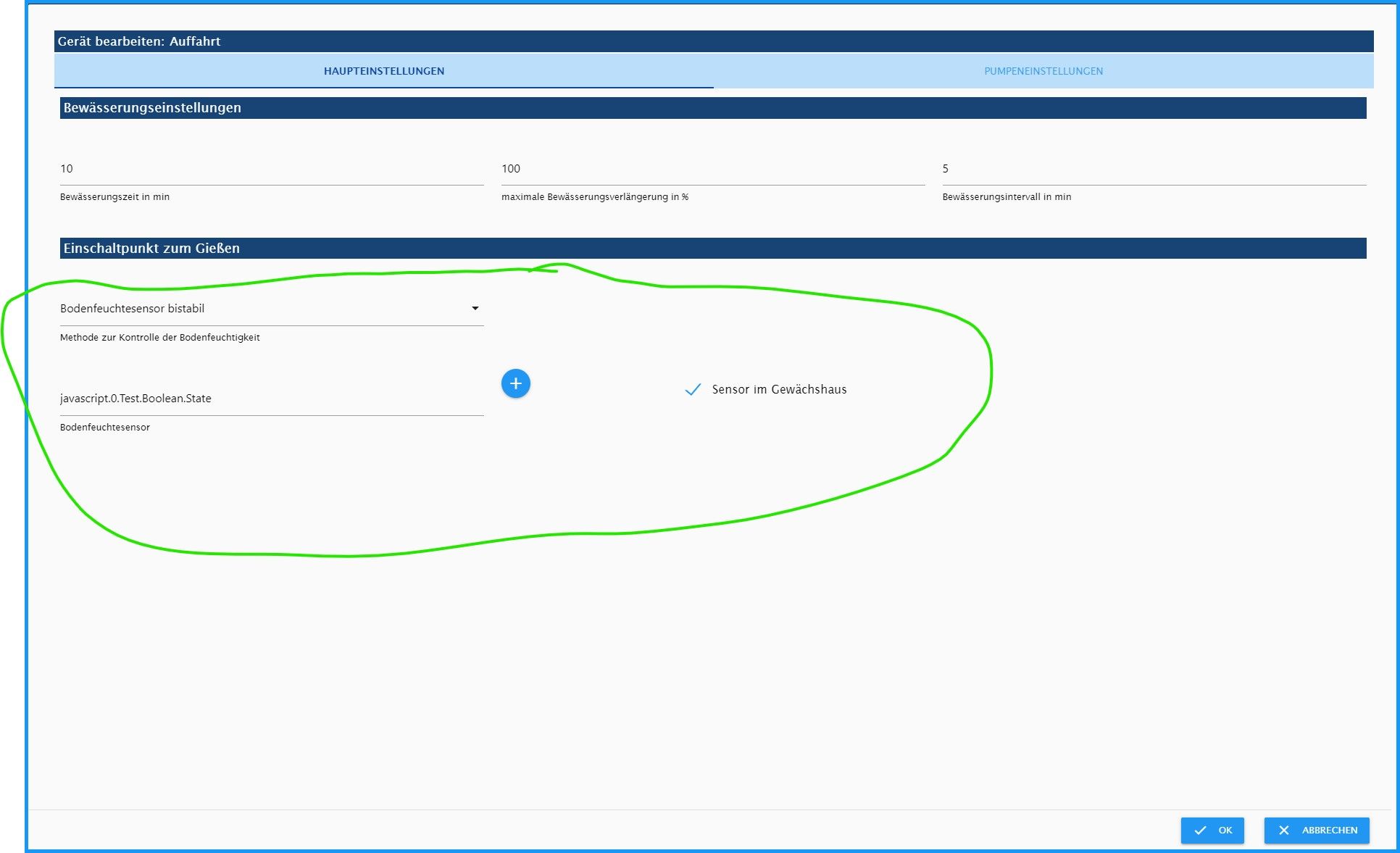

      2.2 Bodenfeuchtesensor bistabil
      • Eingangssignal bistabil (true|false)
      • interne Umwandlung in true = 0% und false = 100%
      • sollte kein Signal ausgelesen werden können 50%
      • bei 0% wird der Bewässerungskreis beim nächsten Start eingeschaltet mit der vorgegebenen Bewässerungszeit
      • Sensor im Gewächshaus => bei Auswahl wird die Wettervorhersage nicht berücksichtigt

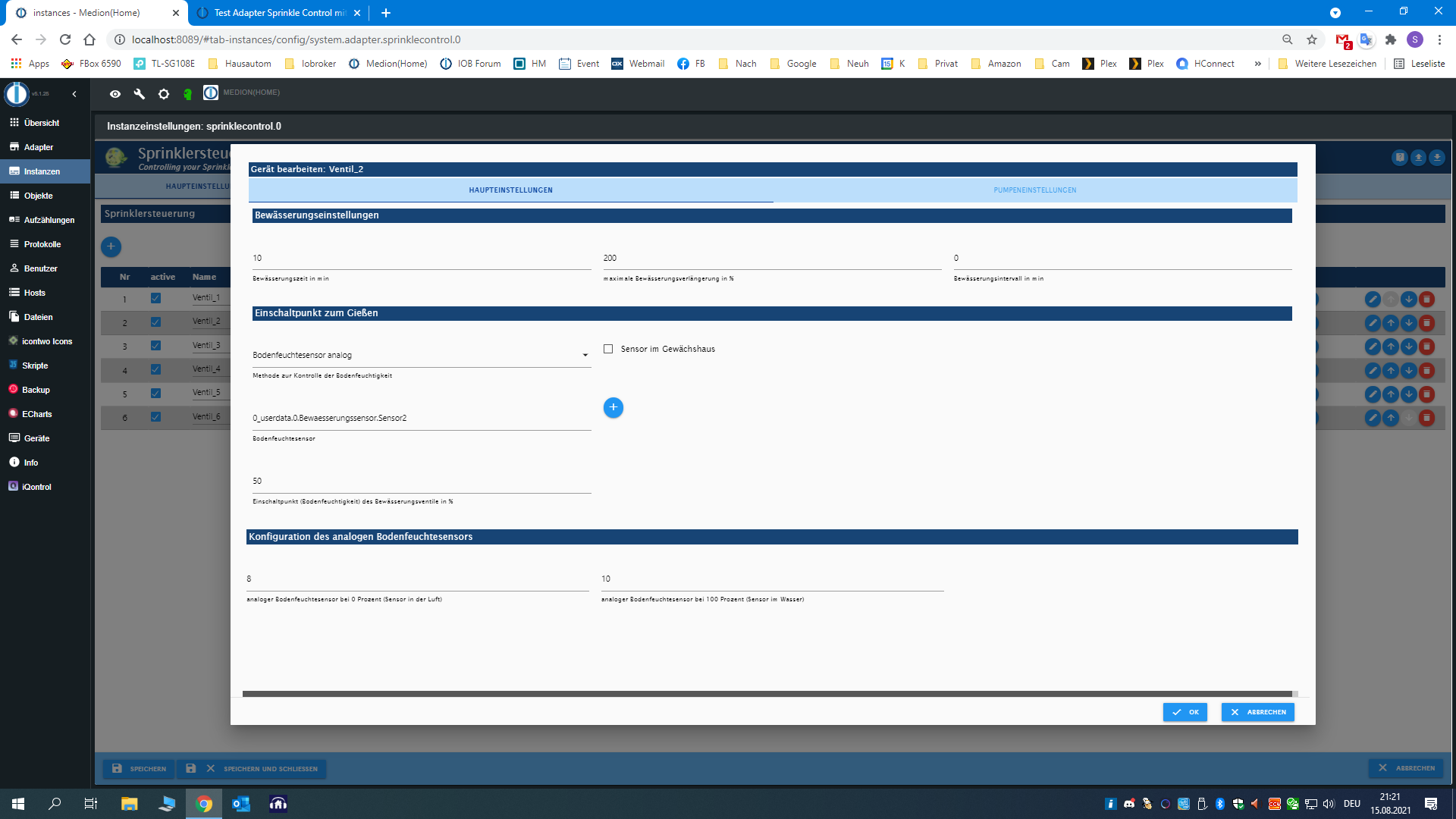

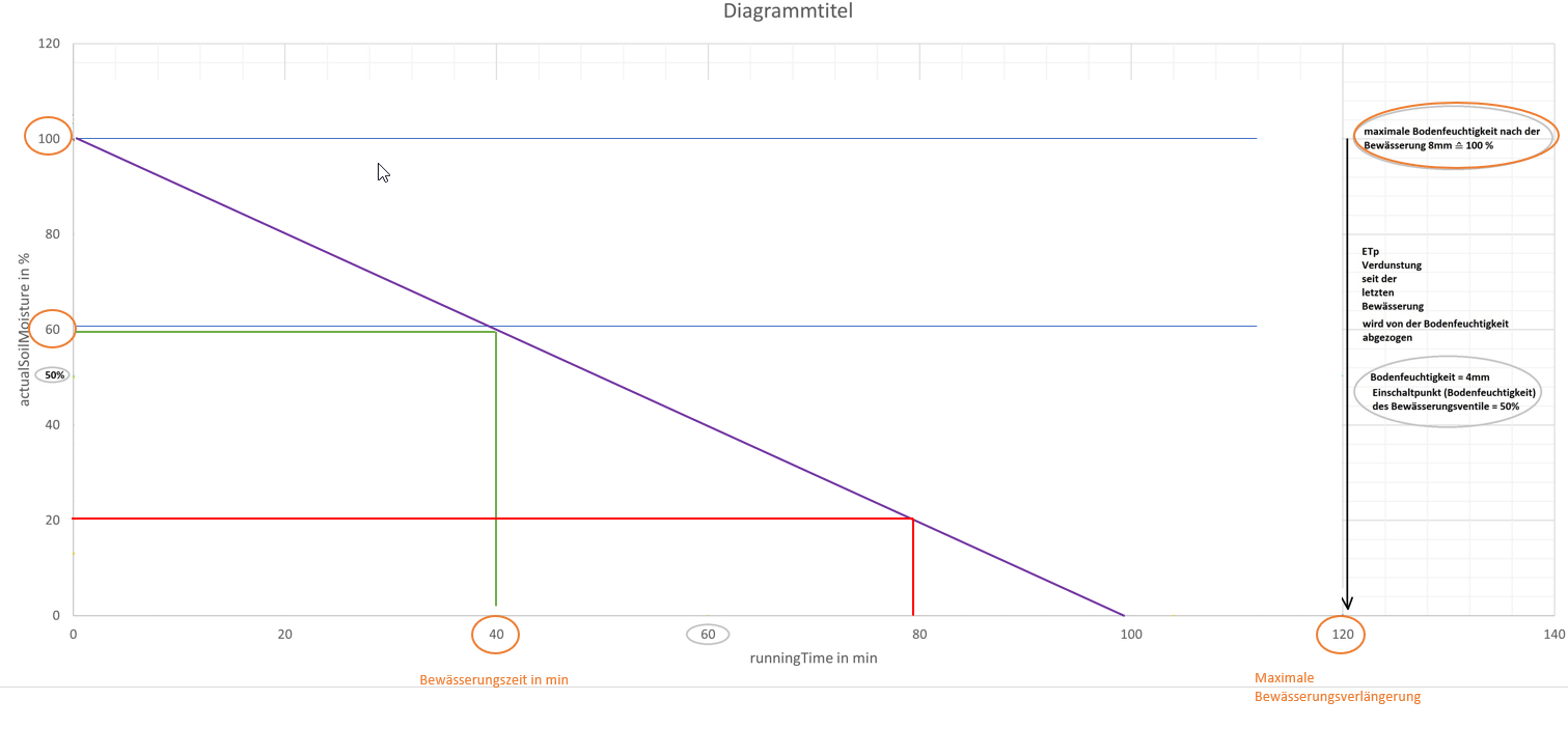

      2.3 Bodenfeuchtesensor analog
      • Eingangssignal analog mit offenen Wertebereich
      • interne Umwandlung in 0 ... 100%, hierzu muss unbedingt eingegeben werden
        • analoger Bodenfeuchtesensor bei 0 Prozent (Sensor in der Luft) => kleinster möglicher Wert für 0 %
        • analoger Bodenfeuchtesensor bei 100 Prozent (Sensor im Wasser) => größter möglicher Wert für 100 %
      • Einschaltpunkt in % => bei Unterschreitung wird der Bewässerungskreis beim nächsten Start eingeschaltet
      • Bewässerungszeit wird verlängert je weiter der Einschaltpunkt unterschritten wird.

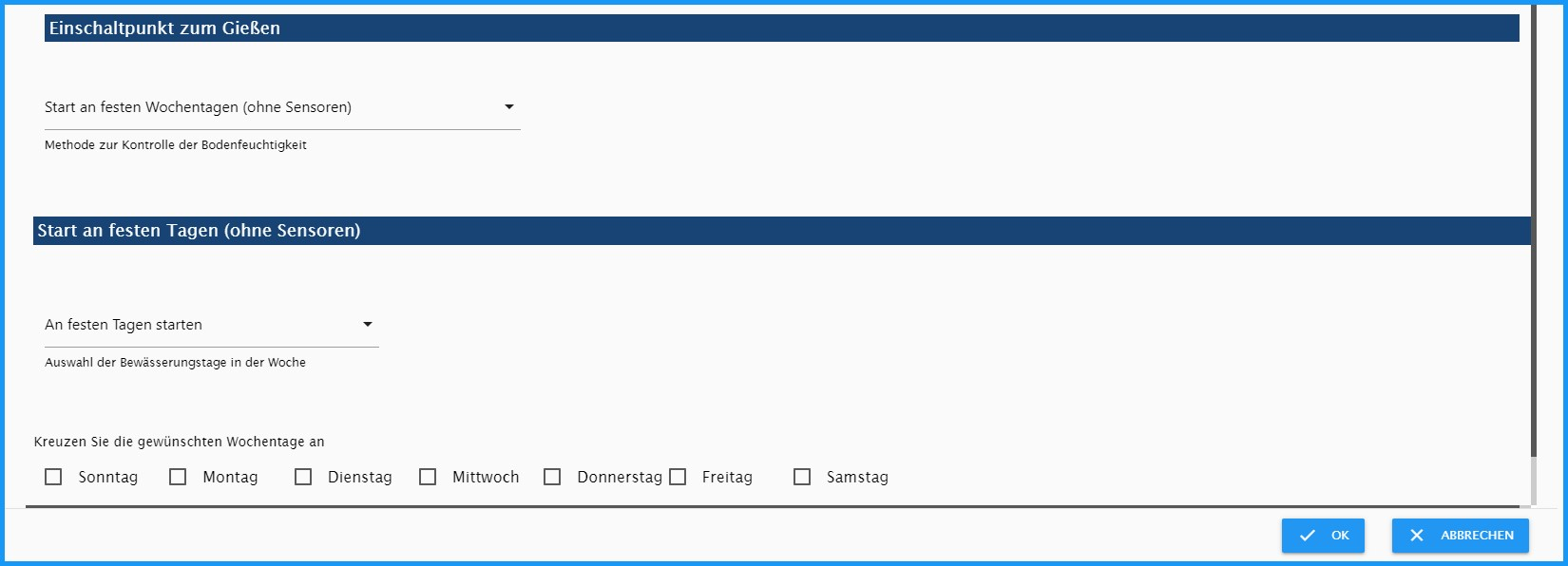

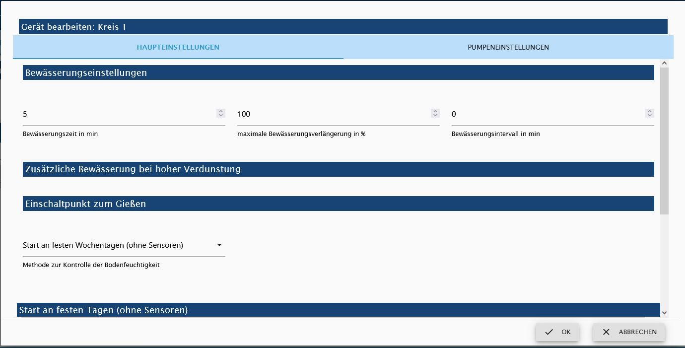

      2.4 Start an festen Wochentagen (ohne Sensoren)
      Ihr habt hier zur Auswahl
      • Drei Tage Rhythmus → Der 1. Tag der Bewässerung ist der Folgetag, nach dem Speichern der Konfiguration, und dann jeden 3. Tag in Folge.
      • Jeden zweiten Tag → Der 1. Tag der Bewässerung ist der Folgetag, nach dem Speichern der Konfiguration, und dann jeden 2. Tag in Folge.
      • An festen Tagen starten → Die Bewässerungstage werden individuell nach Wochentagen bestimmt.
        Info → Die Bewässerungsdauer wird Verlängert siehe Doku (Beschreibung auf GitHub).

        Hallo Dirk Peter, ich habe mal die Steuerung auf Bodenfeuchtesensor analog umgestellt.
        Trigger: 70%
        Werte von 0% bis 100 %.
        Die Beregnung müsste morgen starten. Der Wert der Feuchtigkeit liegt aktuell bei 70%.
        Ich berichte dir morgen dann das Ergebnis.

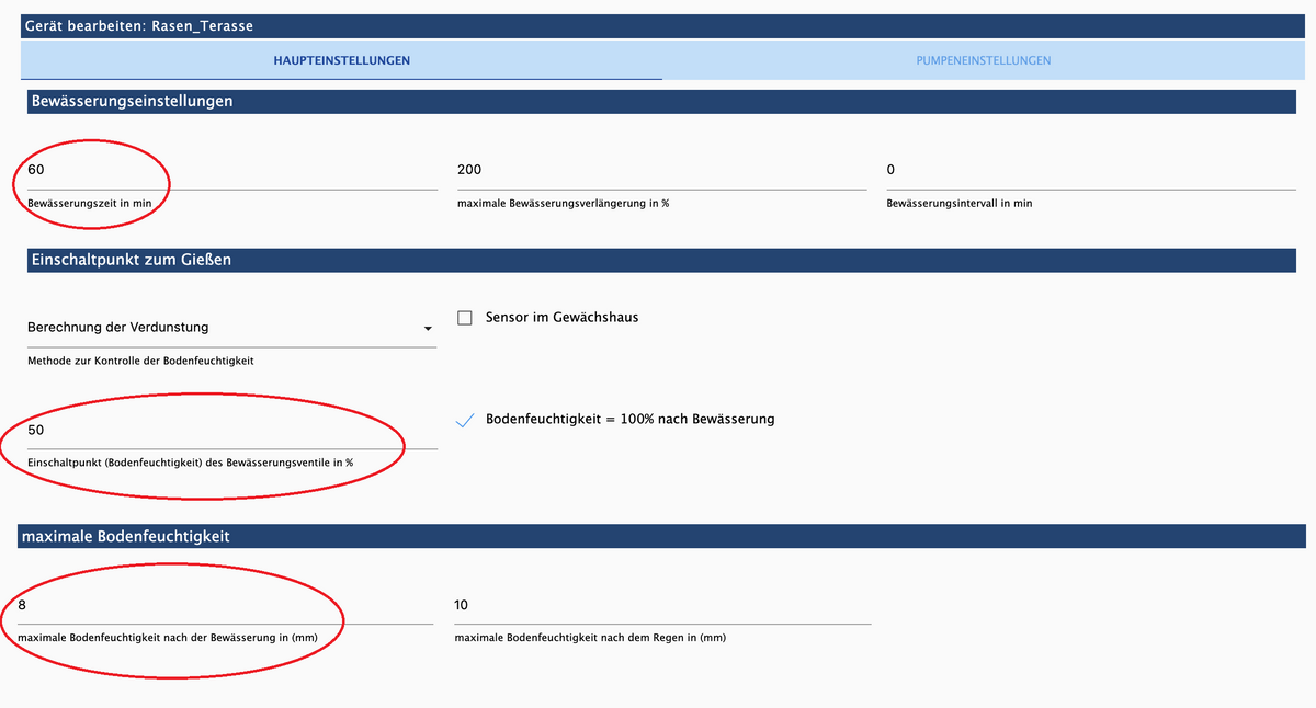

              Positiv:
              Die Bewässerung ist heute erfolgreich gestartet, die Bodenfeuchtewerte werden ausgewertet.
              Negativ (für mich):
              Die eingestellte Bewässerungszeit wurde nicht eingehalten. Ich vermute, dass der hinterlegte Algorithmus den Bodenfeuchtewert auf 100% umrechnet. Bei mir lag die Bodenfeuchte bei 72%. Er hat daher statt der 30 Minuten pro Kreis nur 10 Minuten bewässert.
              Vorschlag:
              Bei Einsatz von Bodenfeuchtesensoren die hinterlegte Bewässerungszeit ohne Korrektur hinterlegen.
              Da bei uns Trockenzeit herrscht, habe ich den Adapter erstmal deaktiviert und und meinen alten Adapter gestartet.
              Gruß und vielen Dank für deinen Einsatz und die Bereitschaft, die Bodenfeuchtesensoren einzusetzen. Weiterhin auch Danke für den "Minimalwert" bei der Regenvorhersage.

                Danke für die Rückmeldung und schön das der Start funktionierte.
                Bei der Bewässerungszeit ist scheinbar noch ein Fehler drin, Ich werde es mir morgen noch einmal anschauen. Gebe dir dann bescheid, wenn ich es umgesetzt habe.
                Geplant war eigentlich, Das sich die Bewässerungszeit verlängert je weiter der Wert des Triggers unterschritten wird.
                Kannst du mir mal deine aktuellen Werte zum Zeitpunkt des Starts geben:
                Konfiguration => Bewässerungszeit in min: 30min ?
                Konfiguration => Einschaltpunkt (Bodenfeuchtigkeit) des Bewässerungsventile in %: 70 % ?
                aktuelle Bodenfeuchte beim Start der Bewässerung: xx.x % ?
                Ich werde dann versuchen deinen Fall mal nachzustellen.

                  aus dem Kopf heraus:
                  Die Bewässerungszeit ist bei verschiedenen Kreisen unterschiedlich, meistens aber 30 Minuten. Der Tropfschlauch hat 40 Minuten.
                  Der Einschaltpunkt ist 70%
                  Die Bodenfeuchtigkeit beim Start war 72%
                  Mein Wunsch ist, dass die eingestellte Zeit auch genommen wird. Es wird ja nicht mehr auf 100%, wie bisher beregnet. Bei einer Verdunstungsgesteuerten Beregnung kann das anders sein. Das entspricht auch anderen Beregnungssteuerungen, wie Hunter oder Gardena. Der Einschalttrigger ist ja Faktor, wo der Einfluß von Rasenart und Boden berücksichtigt wird. Wir hier im Berliner Umland haben ja als Boden nur den märkischen Sand, der keine Feuchtigkeit speichert. Bei meinen Eltern im Rheinland liegt lehmhaltiger Boden vor.
