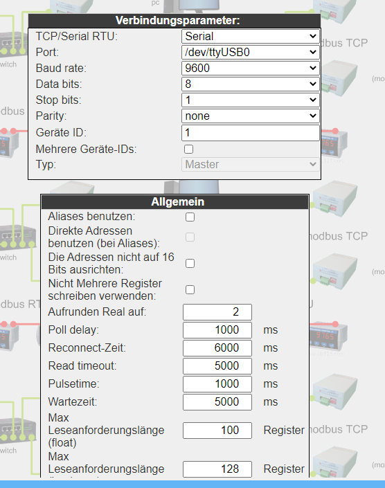

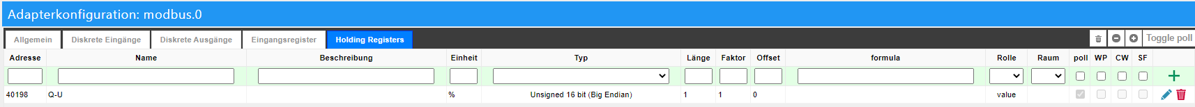

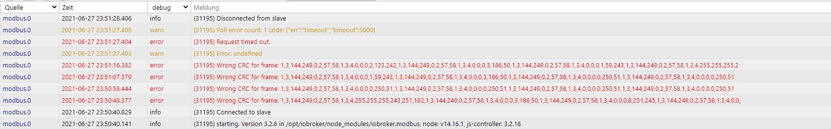

      ich bin seit einiger Zeit dabei meinen Huawei Wechselrichter über Modbus RTU mit ioBroker zu verbinden allerdings entstehen dabei immer Fehler im Log und da ich noch keinen Beitrag darüber gefunden habe dachte ich ich mache mal ein neues Thema auf.
      Ich habe schon einen Wert auslesen können allerdings kamen kurz danach selbst dafür Fehler im Log und der Wert des Objektes hat auch nur kurzzeitig gepasst. Ich habe euch schon mal ein paar Screenshots angefügt sagt mir einfach was euch noch fehlt.

        Bitte Log Files nicht als Screenshot sondern als Text in CodeTags einbetten.
        CRC hört sich aber nach Netzwerkproblemen an.
        • wendy2702
          wendy2702 @damude last edited by wendy2702
          @damude Sollte der nicht auch Modbus TCP sprechen laut doku?
          Welcher HW Adapter hängt denn da dran und wie sieht der Aufbau (Verkabelung) usw. aus?
          Woher weisst du die Transmission Parameter Data Bits/ Stop Bits/ Parity usw?
